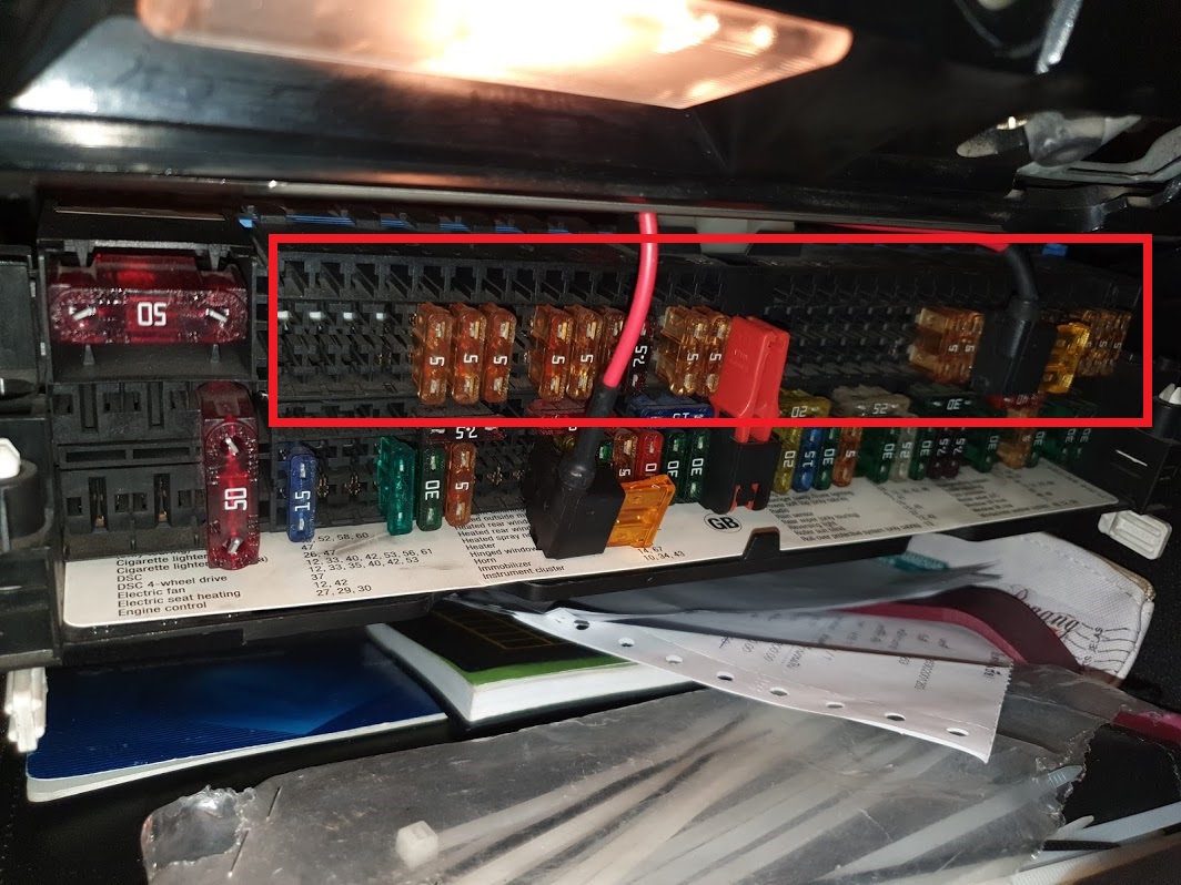

สอบถามหน่อยครับ พอดีเพิ่งหัสมาเล่น E46 พอดีเอากล้องมาติดที่รถต่อกับปลั๊กจุดบุหรี่ ปราฏว่าเวลาดับเครื่องยนต์ถอดกุญแจออกกล้องมันไม่ยอมดับ มันยังคงจ่ายไฟเลี้ยงตลอดเวลา มารู้ตัวอีกทีก็ตอนเช้าออกไปทำงาน ยังดีที่แบตไม่หมด ไม่ทราบว่ารถรุ่นเป็นแบบนี้เหมือนกันทุกคันหรือเปล่า ถ้าใช่ คนที่ใช้รถรุ่นนี้ติดตั้งกล้องกันยังไง ช่วยแนะนำหน่อยครับ

ผมใช้ fuse tap มาเสียบกับแผงฟิวช่องบนครับ แผงฟิวช่องด้านบนจะดับเมื่อบิดกุญแจตำแหน่งปิดครับ

เสียบช่องไหนก็ได้ที่ว่างอย่ใช่มั๊ยครับ

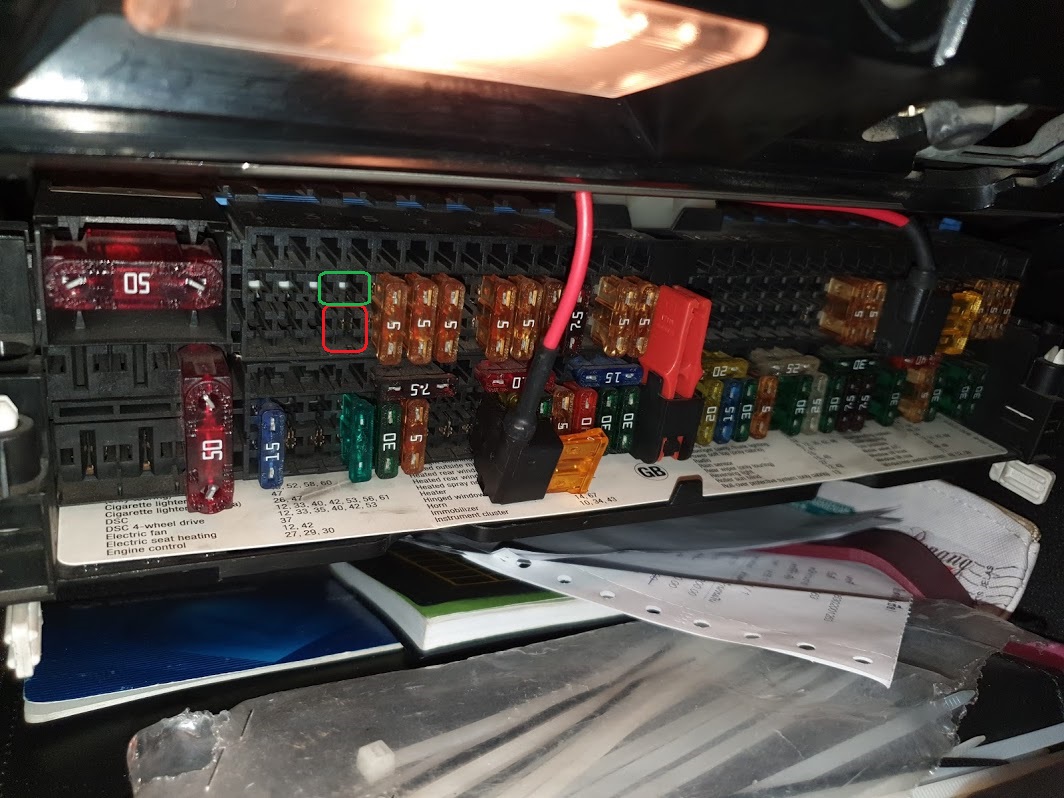

ดูช่องที่มีขาเข้า(วงสีแดงครับ)ครับ
ยังไงก่อนใส่ฟิวแท็บก็ลอง ปิด-เปิดกุญแจ แล้ววัดไฟดูก่อนนะครับ
วงสีแดงขาไฟเข้าฟิวส์
วงสีเขียวขาไฟออกฟิวส์
