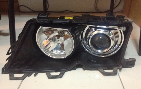

สวัสดีพี่ๆชาว E46 ครับ ถือโอกาสช่วงนี้ ผมเอารถไปเก็บสี เลยมีโอกาสเอาไฟหน้าเดิมๆ มาใส่ Projector รุ่น Q5 จึงทำให้ผมคิดว่า น่าจะเอามาแบ่งปันหลายๆท่าน ที่กำลังสนใจจะใส่ หรือเปลี่ยน Projectorใหม่ แต่อยากทำเอง หรือจะเอาไว้เป็นมาตรฐานเพื่อเปรียบเทียบงานเวลาเอาไปให้ร้านติดตั้งก็ได้ ขั้นตอนบางช่วงอาจยากนิดนึง เพราะผม เน้นใช้ขั้วไฟเดิมแต่ผมว่าคงไม่เกินความพยายาม ความสามารถ และความภูมิใจเมื่องานเสร็จด้วยตัวเอง 8)

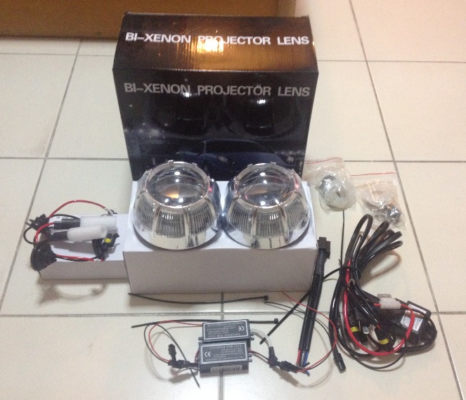

สิ่งที่เราจะได้ในชุด Projector รุ่น Q5
1.Lens Projector 1 คู่
2.หลอด XENON 6000K สำหรับQ5 1 คู่  (ผมใช้บัลลาสเดิมนะครับ ไม่ได้ซื้อเพิ่ม)
3.บัลลาสไฟวงแหวน (มีไฟวงแหวนติดกรอบโปรเจคเตอร์มา แต่ต้องถอดออก ไม่ได้ใช้ ทางร้านจะแถมกรอบสำหรับ E46 มาให้ใส่แทน)
4.สายไฟ ต่างๆ (ผมไม่ได้ใช้เลย เน้นของเดิม)

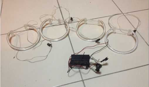

*ไฟวงแหวน 4 ดวง พร้อมบัลลาส ผมใช้ของเดิมครับ ไม่ได้ซื้อเพิ่ม*

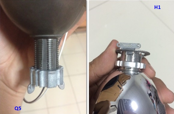

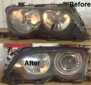

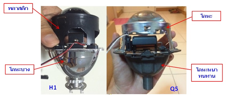

ขั้นแรกมาเปรียบเทียบงานกันก่อนครับ
จากรูป เห็นได้ชัดเลยว่า วัสดุที่นำมาผลิต แตกต่างกันมาก Q5 หนากว่า แข็งแรงกว่า ขนาดของLensก็ Diameterมากกว่า เกลียวสำหรับยึดตัว Projector ติดกับจานฉาย ยาวกว่าเห็นๆ

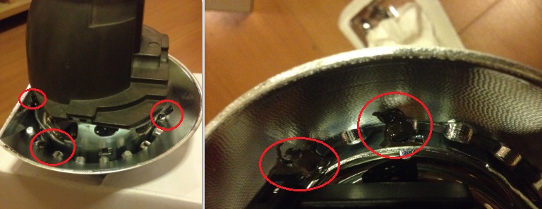

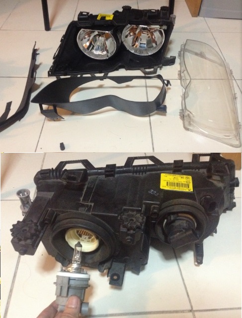

เริ่มลงมือทำกันเลยดีกว่าครับ *โดยผมจะขอข้ามวิธีการถอด-ประกอบโคมจากตัวรถ และการแกะเลนส์ไฟหน้านะครับ เพราะในยูทูปมีครบโดยละเอียดแล้ว

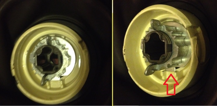

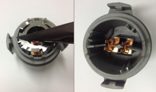

รื้อเลนส์ไฟหน้าออก ถอดขั้วหลอดไฟด้วยครับ แล้วนำเลนส์ และอุปกรณ์ต่างๆ ไปเก็บในที่ๆปลอดภัยจากการเหยียบ และตกหล่นหน่อย

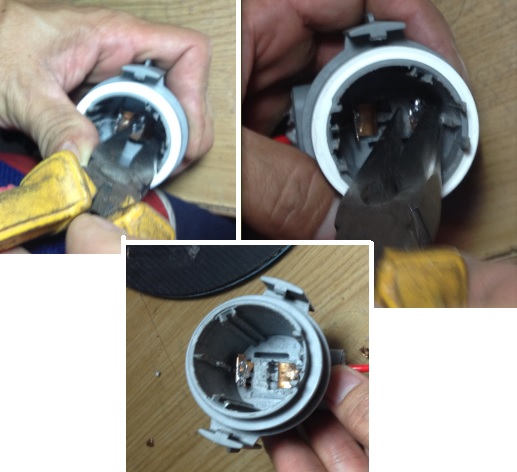

เอาคีมปากจิ้งจกดึงแผ่นเหล็กที่ขั้วไฟออก
ใช้คีม หรือคัตเตอร์ หรือคีมตัดอื่นๆ แล้วแต่จะมี จัดการตัดพลาสติกที่พยุงขั้วไฟไว้ให้เกลี้ยงไปเลยครับ *เหลือขัวไฟไว้บัดกรีนิดนึงนะครับ อล่าตัดซะหมด ตามรูปเลยครับ งานนี้มีปวดข้อมือ สำหรับผู้ที่ไม่ได้ออกกำลังกายในส่วนนี้ครับ ;D

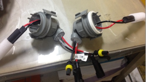

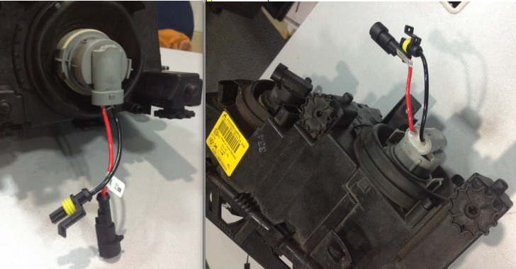

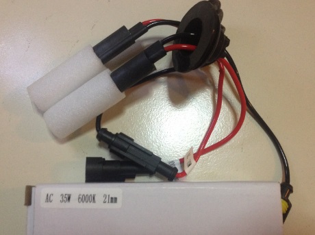

ต่อไปมาต่อกันที่หลอดXENONครับ ระวัง เนื่องจากตัวหลอดมีความบอบบาง แต่ที่สำคัญเวลาใช้งานนั้น จะมีอุณหภูมิค่อนข้างสูง อย่าใช้มือจับที่ตัวหลอดโดยตรงนะครับ เพราะคราบไขมันที่มือเราจะไปติดที่หลอด เวลาใช้งานแล้วเกิดความร้อน และจะทำปฏิกริยากับคราบไขมันร้อนๆ ทำให้อายุการใช้งานของหลอดไฟสั้นลงครับ ทางผู้ผลิตจิงมีการหุ้มหลอดด้วยโฟม หรืออื่นๆ เพื่อไม่ให้เราสัมผัสโดยตรง ระวังตรงนี้หน่อย แล้วเอากรรไกร/คีมตัด ตัดสายไฟแบ่งครึ่งทั้ง 4เส้นเลยครับ(ดำ2/แดง2)  และปลอดหัวสายออกทั้ง4เส้น เอาให้พอบัดกรีตะกั่วได้

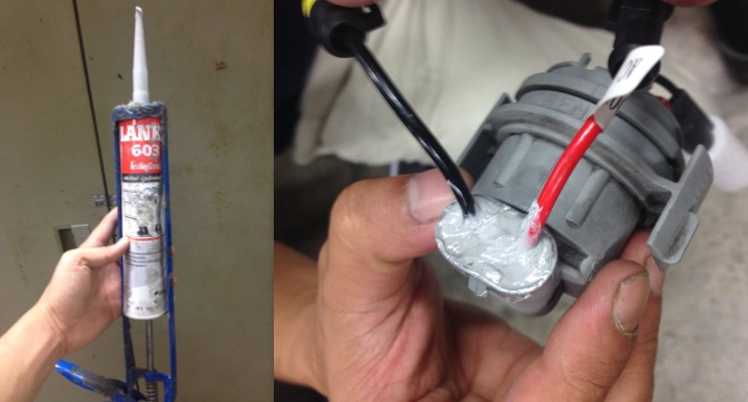

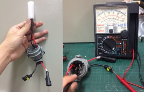

หลังจากปลอกสายออกก็ทำการบัดกรีสายไฟให้ติดกับทองแดงขั้วไฟเดิมทั้งสองขั้ว ของสายไฟด้านที่ไม่มีหลอด (ใช้มีดคัตเตอร์ขูดทองแดงของขั้วไฟเดิม บริเวณที่จะบัดกรีสายไฟด้วยนะครับ เดี๋ยวบัดกรีไม่ติด) ก่อนจะบัดกรีสายไฟด้านที่มีหลอดไฟ ให้ใช้มิเตอร์วัดไฟมาเช็คดูก่อนครับ เพื่อให้สายไฟทั้งสองฝั่งตรงกัน ดำชนดำ แดงชนแดง ให้วงจรเหมือนก่อนตัดสายไฟออก :cheerup: อย่าเพิ่งท้อนะครับ
*หลังจากบัดกรีเสร็จแล้ว อย่าลืมดูขั้วให้ดีๆนะครับ
เมื่อเข็คแล้วก็เอากาวซิลิโคนมายิงซะ ใจเย็นๆ ไม่ต้องรีบ แล้วปล่อยไว้จนแห้ง
    ใช้ขั้วไฟเดิมมันดียังไง?
-ก็เค้าออกแบบมาให้มันกันน้ำหนิคับ วัสดุก็ชั้นเยี่ยม ผมยังไม่เคยเจอใครขั้วไฟละลายเลย เอาหัวแร้งร้อนๆไปโดน แทบไม่สะทกสะท้าน อึดจิงๆ จึงเน้นขอใช้ของเดิมละกันนะ

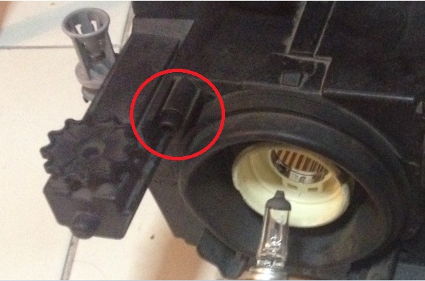

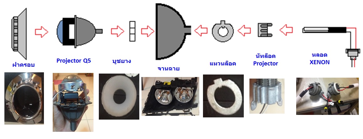

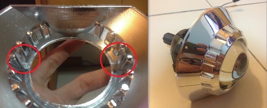

-เอาฝาครอบ Projector มาโมต่อครับ โดยการหักขาล็อคเดิมออก2ข้าง ไม่ได้ใช้แล้วครับ ละก็ลองประกบกับเลนซ์ดูความสวยงานเพื่อมีแรงฮึดสู้ทำต่อ 555 แล้วก็ถอดออกมาเก็บไว้ก่อน

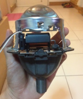

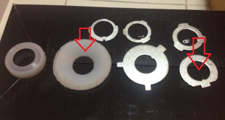

-หลังจากนั้นก็เอาโคมไฟมาลองประกอบดู โดยใช้บูชยางสีขาวที่แถมมาให้ในชุด (ผมชี้สีแดงให้ดู) สวมเข้าเข้าไปในเกลียว Projector บูชยางตัวนี้สำคัญนะครับ สามารถกันจานฉายเป็นรอยจากการขันน็อตยึดติด แล้วยังกันน้ำเข้าไปในโคมทางจานฉายได้ด้วย เออลืมบอก มีสาย 2เส้น(สีขาวกับดำ)ในโปรเจคเตอร์ คือสายไฟสูงต่ำนะครับ ถอดออกไปเลย ไม่ได้ใช้ เพราะรถเรามีไฟสูงแยกกัน จึงไม่จำเป็น รึใครอยากเปิดไฟสูงทีเดียวพร้อมกัน4ดวงก็บอกได้นะครับ เดี๋ยวผมเขียน diagram ให้
-ใส่บูชยางแล้วก็ลองสอดเข้าไปในจายฉายดู
-ใส่แหวนรอง ด้านหลัง (ใช้ตัวที่ผมชี้สีแดง) แล้วลองใช้น็อตยึดดู ขันพอตึงมือนะครับ ยังไม่ต้องแน่น เพราะเดี๋ยวต่องถอดออกมาอีก
-เสร็จแล้วลองเอาฝาครอบมาใส่ดูมุมดีๆ ให้อยู่ตรงกลาง ถ้าไม่กลางก็คลายน็อตล็อค Projectorออกแล้วขยับให้พอดีกับจายฉายครับ ดูฝาครอบให้อยู่ตรงกลางด้วยนะ
รูปแหวนรอง
ดูให้ฝาครอบอยู่ตรงกลางด้วยนะ
-พอจัดระเบียบเสร็จเรียบร้อยก็ หาเทปกาวมาแปะฝาครอบกับ เลนซ์ให้ติดกัน ไม่ให้ขยับตอนถอดออก
-ขันน็อตล็อค Projector ออกคับ พยายามอย่าให้ฝาครอบขยับ แล้วเอาฐานที่ใส่ไฟมาในกล่องมาวางเพื่อสะดวกในการติดกาว
-ผสมกาว Epoxy หรือซีเมนต์เหล็ก ตามคำแนะนำฉลากด้านหลัง แล้วรีบแต้มตามจุดต่างๆก่อนมันจะแห้งซะก่อน**อย่าให้กาวโดนเลนซ์นะคับ** ค่อยๆทำ ผสมทีละนิด หมดก็ผสมใหม่ ใจเย็นๆ ค่อยๆแต้ม 3-4จุด เสร็จแล้วก็รอให้แห้ง
-พอกาวแห้งแล้ว ก็ทำความสะอาดจานฉายไม่ให้มีคราบ รวมถึงตัวProjector ด้วย
-ประกอบกลับคืนโดยใช้ผ้าจับ จะได้ไม่มีคราบติด ขันน็อตล็อคหลวมๆ จัดระเบียบไฟ แล้วขันน็อตให้แน่นๆเลย

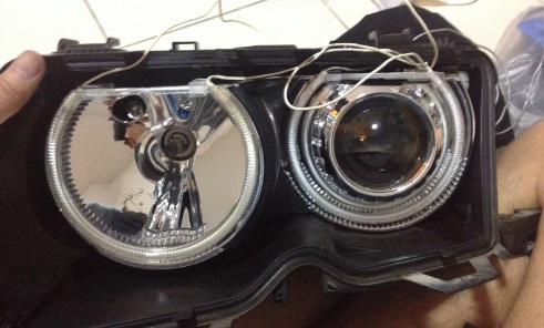

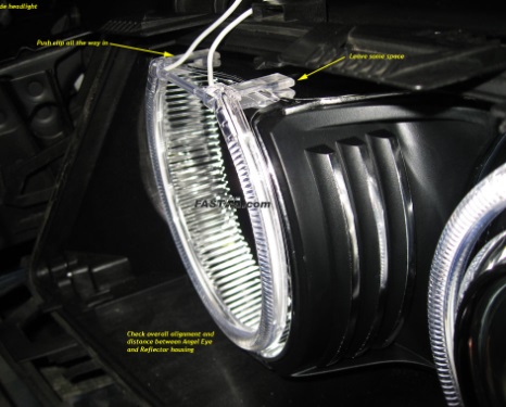

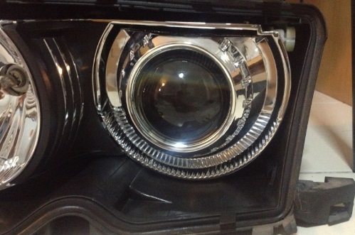

-ต่อไปก็จัดการต่อไฟวงแหวนซะ อันนี้สุดและ เอากิ๊ปติดล็อคให้พอดี จัดสายดีๆ แลอ้อมสายไปด้านหลังโคม
-ในส่วนของผม เอาสายไฟ วงแหวนCCFL ออกรูนี้ครับ แต่ว่าต้องถอดพินออกก่อนเพราะติดปลั๊ก รูเล็กมาก แต่จะออกมาสวยงามเรียบร้อย สบกับรถBMWของชาวเรา
-ใส่หลอดไฟเทพๆซะ
-เป็นอันเสร็จขั้นตอบในส่วนของโคมไฟ ส่วนการเดินสายไฟนั้น มีคู่มือมาให้กับหลอดไฟ และวงแหวน ต่อตามวงจรที่เค้าให้มาเลยครับ หาจุดยึดดีๆ เก็บสายเนียนๆเป็นชุดๆไปก็เรียบร้อยแล้วครับ

ผมจัดการเองเหมือนกันครับ แต่มีปัญหาเตื่องcut offเบี้ยว แล้วก้อไฟต่ำกว่าปกติมาก ต้องตั้งไฟที่ตัวโคมปรับเยอะมาก แสงยังออกมาไม่ค่อยเวิรคเท่าไหร่ เจ้าของกระทู้มีปัญหาตรงนี้ตรงนี้มั้ยครับ
capulico
  • กระทู้: 5
naraka
  • กระทู้: 52
  • Maddog Engineering
เรื่อง cut off เบี้ยว เป็นเรื่องปกติเลยครับ ต้องมาตั้งทีหลัง แต่มันดีตรงที่ขั้วมันยาวอะคับ เราเลยไขตั้งง่าย ส่วนไฟสูงต่ำ ผมตั้งสูง ไปเลย ละปรับไฟฟ้าเอา ละก็เรื่องแสงผมว่าดีรุ่นเก่านะ นวลกว่า พี่ใช่หลอดกี่k คับผมมม

ทำไมต้องหักขาล็อคเดิมออก2ข้าง ครับ
