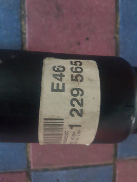

พี่ๆท่านใดเคยซ่อมเพลากลางสั่นโดยการเปลี่ยนU-Jointและถ่วงเพลาแล้วจบบ้างครับ จะขอรบกวนชี้เป้าร้านให้หน่อยครับ ผมเจอในเนตอยู่หนึ่งร้าน ต.เต็ก รุ่งเรืองเซอร์วิส ร้านนี้โอเครไหมครับ ตอนนี้ผมหาเพลามือสองเบอร์ที่ผมใช้ไม่ได้เลย(เบอร์1229565)
ขอบคุณครับผม

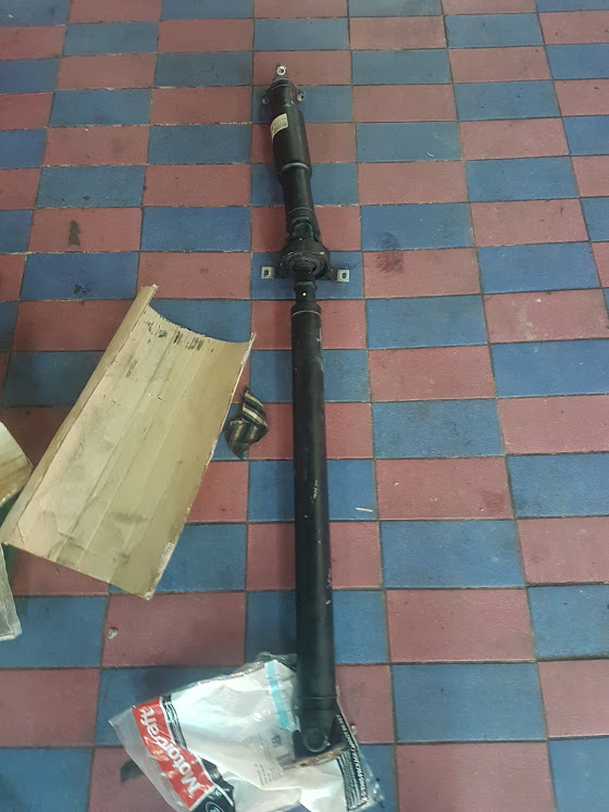

« ตอบกลับ #3 เมื่อ: สิงหาคม 01, 2018, 13:06:56 »
ตัดต่อพร้อมถ่วงมาแล้ว อาการสั่นสบัดที่ 40 km/hr หาย แต่110-140 km/hr ไม่หาย จบที่เปลี่ยนเพลา ตรงรุ่นยกเส้น หายสนิท ครับ
