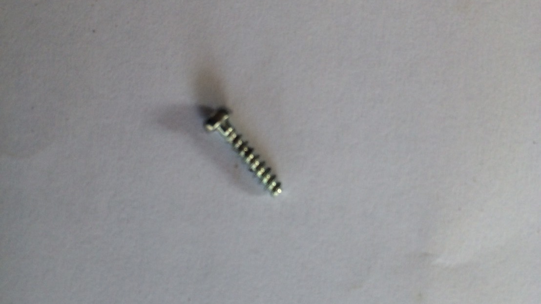

ou86
  • กระทู้: 17
ผมเจอสาเหตุแล้วครับ มีไอ้เจ้านี้เข้าไปขัดอยู่ในคันเกียร์ครับ ส่องอยู่นานกว่าจะเจอครับ เอาตัวดูดแม่เหล็กดูดออก ใช้ได้ดังเดิมครับผม ขอบคุณพี่ๆที่ช่วยให้คำแนะนำผมนะครับ
O0 O0 O0
สกรูหน้าตาแบบนี้ ลักษณะแบบนี้เหมือนสกรูยึดชุดสวิทช์เลือกเกียร์
ไม่แน่ใจว่าได้มีการแก้ไขคันเข้าเกียร์ ถอด หรือปลดกระเดื่องเกียร์
บ้างหรือไม่ ถ้ามีสกรูอาจจะใส่ไม่หมด หรือหลุดมือหล่น หาไม่เจอ
หรืออย่างใดอย่างหนึ่ง
ตรวจเช็คสกรูยึดชุดสวิทช์เลือกเกียร์ ว่าอยู่ครบหรือไม่ (มี2ตัว) ถ้าไม่
ครบให้ใส่ให้เรียบร้อย ชุดที่เลื่อนไปมาพร้อมด้ามเกียร์ ครับ
