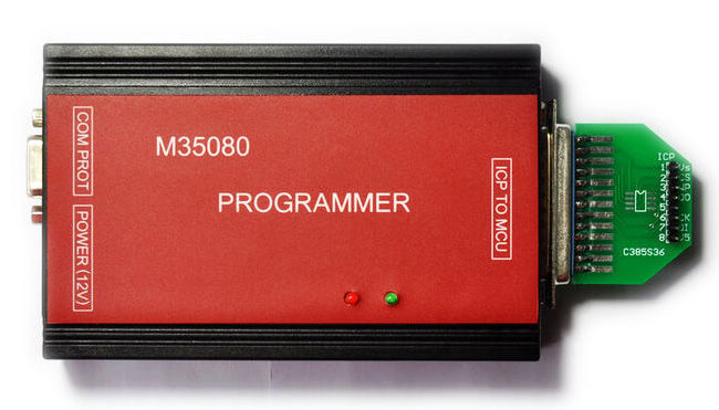

เห็นเขาใช้ heat gun เป่าชิพให้ตะกั่วอ่อนแล้วก็ดึงออกมาครับ
แต่ดูเขาทำมันก็ดูง่ายหมด  ทำเองอาจเสียได้ง่ายๆ
ขนาดชิพประมาณ  3x5 มิลไม่รวมขา  เล็กพอควร
ไม่ก็ใช้ตัวนี้ program  เอาได้ครับ   ต้องบัดกรีสายไฟจากหัวเขียวไปหลังเรือนไมล์ ตามจุดที่เขาให้มา
ไม่ต้องถอดเข็มไมล์ ไม่ต้องแกะไมล์ออกมาเป็นชิ้นๆ   แต่ผมไม่เคยลอง  เพราะขี้เกียจทำ
รอเรือนไมล์ผมเสียก่อน อาจจะได้ลองทำ
