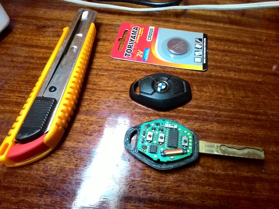

« ตอบกลับ #5 เมื่อ: สิงหาคม 03, 2015, 09:43:27 »
มา update หลังจากเปลี่ยนแบตในกุญแจครับ
ผลที่ได้คือ
- ใช้ start รถได้เหมือนเดิม
- ยังไม่สามารถ unlock โดยใช้ remote ได้
- ไม่สามารถทำตาม vdo ได้ คือพอกดปุ่ม unlock ค้างไว้ พร้อมกดปุ่ม lock 3 ครั้ง ไม่มีอะไรเกิดขึ้น
ผมเดาว่า:
- อาจจะเป็นไปได้ที่ ปุ่มกดเสีย
- อาจจะเป็นไปได้ที่ แผงวงจรเสีย
- อาจจะเป็นไปได้ที่ แบตเตอรี่ ไม่ดี
พี่ๆแนะนำหน่อยครับ ผมควรทำไงต่อดี
