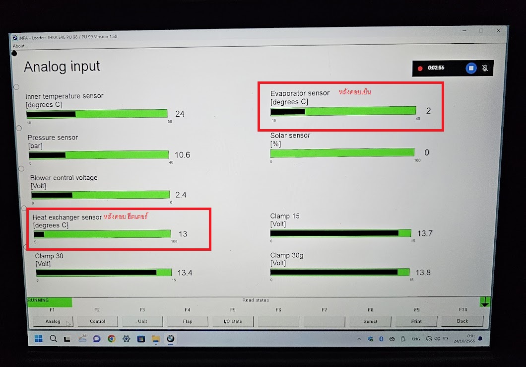

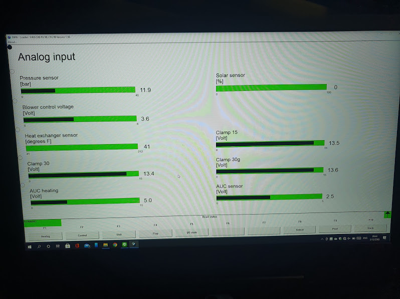

อาการแอร์ตัดความเย็นแล้วไม่ยอมต่อ อันนี้ผมไม่แน่ใจเหมือนกันครับว่าคือหมายถึงคอมแอร์ตัดการทำงานหรือเปล่า
แต่ถ้าเป็นการที่คอมตัดการทำงาน แล้วแอร์ไม่เย็น ส่วนที่เกี่ยวข้องก็จะมี
- อุณหภูมิคอยเย็นต่ำระดับ 0 องศา (คอมตัดการทำงานป้องกันน้ำแข็งเกาะ)(แค่สายเซนเซอร์หลุดก็เหมือนกัน)
- ระดับความดันน้ำยาแอร์ในระบบต่ำกว่าประมาณ 7bar(น้ำยาแอร์ขาด)
- ความร้อนน้ำหล่อเย็นเครื่องยนต์ อยู่ที่ Overheat (ป้องกันความร้อนจากแผงแอร์เป่าหม้อน้ำ)
หาอู่เช็คระบบแอร์ดูก่อนครับ วัดแรงดันน้ำยาขณะทำงานอยู่ในเกนปกติหรือไม่ (จอดในร่มติดเครื่องเช็ค ความดันน้ำยาขณะเปิดแอร์ Lo.30-35psi, Hi.250-300psi)
หาอู่จับคอม เช็คการทำงานของเซนเซอร์ต่างๆดูค่า input output จังหวะที่คอมตัดแล้วต่อครับ
ล่าสุดที่ผมทำระบบแอร์ไปนะครับ ลองดูช่วงเวลา 32นาทีเป็นต้นไป จะมีค่าเซนเซอร์บอกต่างๆอยู่ครับ
ทั้งหมดนี้ไว้เป็นข้อมมูลนะครับ
