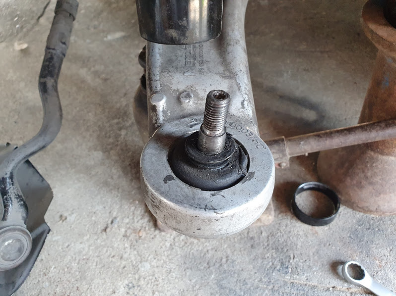

พอยกรถลองโยกล้อดู ลูกหมากก็ดูแน่นดีอยู่ ต้องเอาไขควงงัดดู ถึงจะเห็นมันโยกได้ หลวมนิดๆ สาเหตุที่ลูกหมากหลวมก็น่าจะมาจาก ยางกันฝุ่นมันขาดน่ะครับ แกะออกมาข้างในดำพอสมควร ส่วนอีกข้างยางกันฝุ่นไม่ขาดลูกหมากก็ยังแน่นอยู่

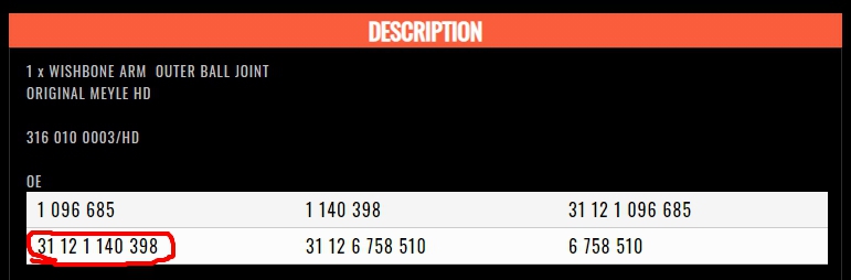

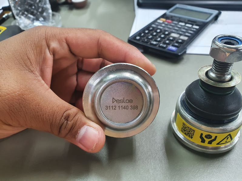

พอดีหาอะไหล่ของ meyle hd ยาก ไม่ค่อยมีเวลาวิ่งไปเอาอะไหล่ เลยเอาของ e36 มาใส่ เป็น part ที่สามารถใช้ทดแทนกันได้กับของ meyle ส่วนเรื่องความทนทานต้องดูไปยาวๆ ส่วนราคา พอๆกับของ melye hd ครับ

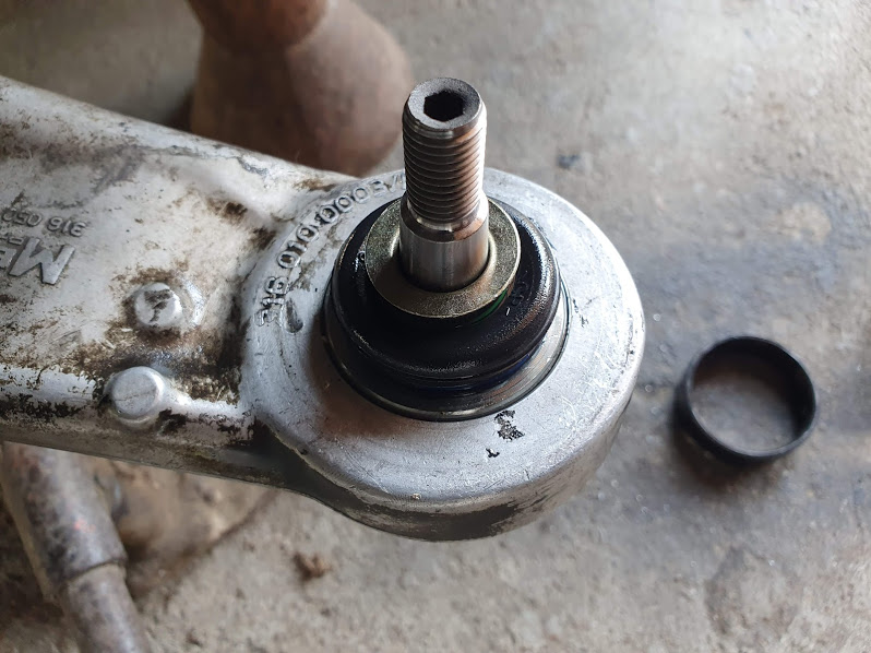

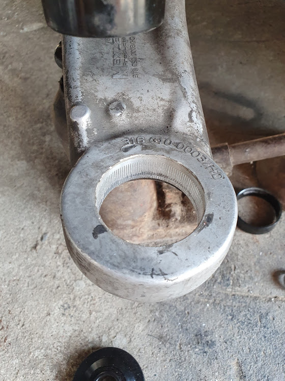

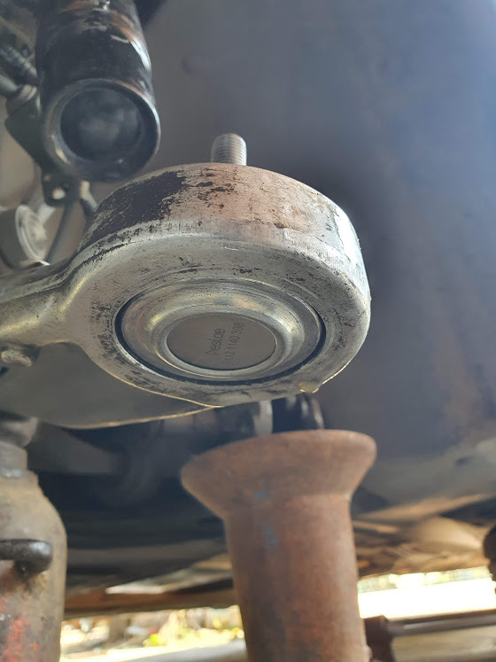

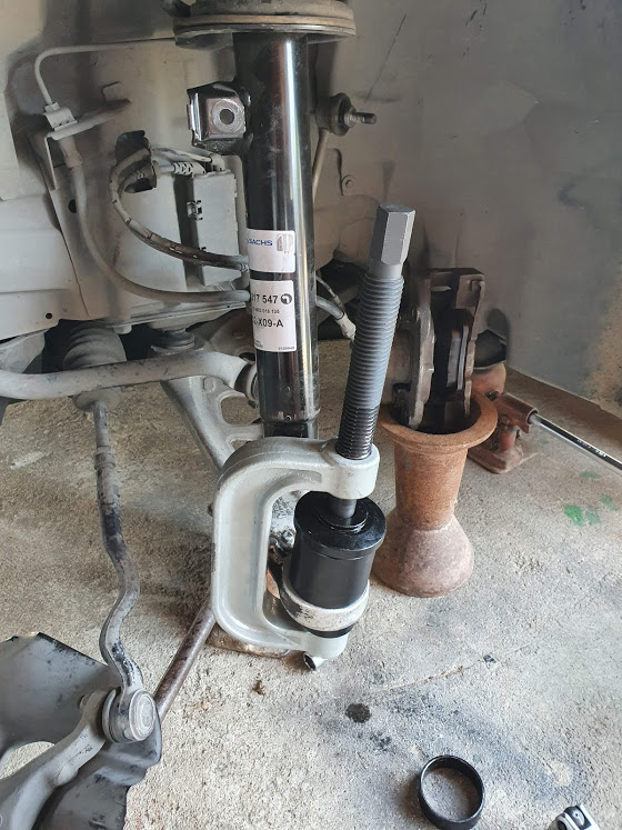

อาทิตที่ผ่านมามีโอกาศได้หยุดไปบ้าน เครื่องมือพร้อม เลยจัดการเปลี่ยนลูกมาหมากซะเลย

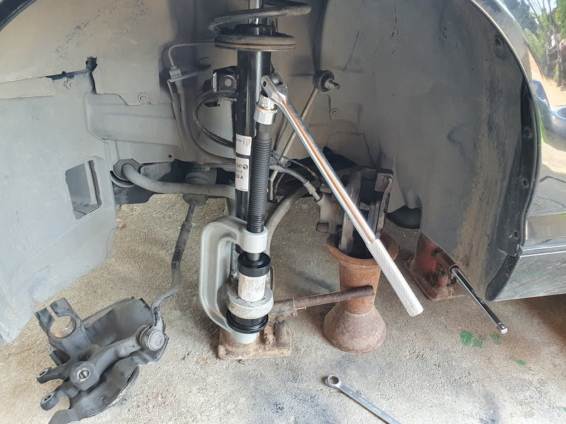

กว่าจะเอาลงได้ที่ละนิดๆ แน่นมากๆ ต้องต่อด้ามขันไปอีก 50ซม ไม่งั้นไม่ไหวครับ แน่นมาก O0

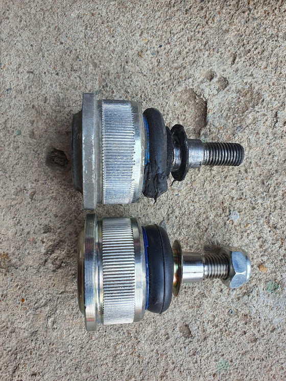

ออกมาแล้ว เทียบกับของ desloe

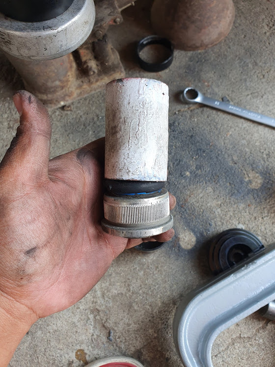

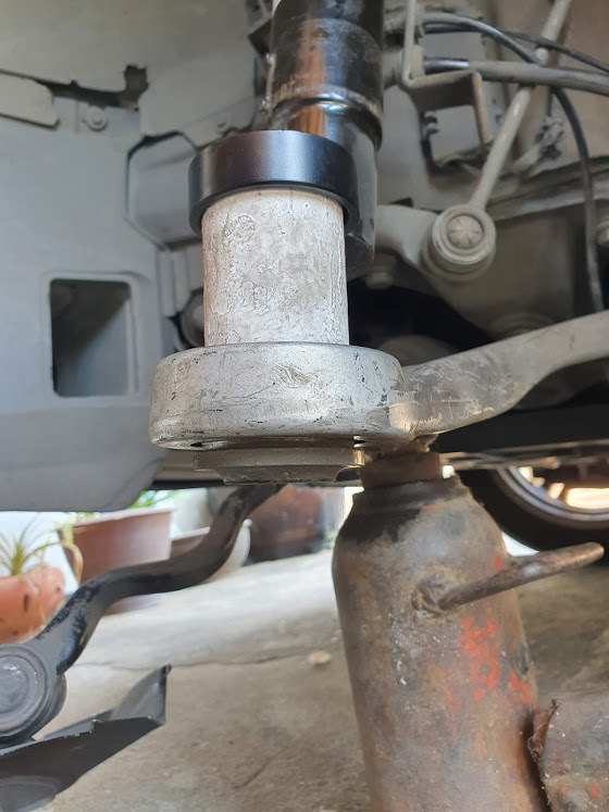

เสร็จแล้วก็อัดเข้า ตอนเข้านี่ยากหน่อย ลูกหมากไม่ยอมตรง ชอบเอียงซ้ายที ขวาที
อัดเสร็จ เช็คดูแล้วขนาดเท่ากับ ของ meyle อยู่ครับ
