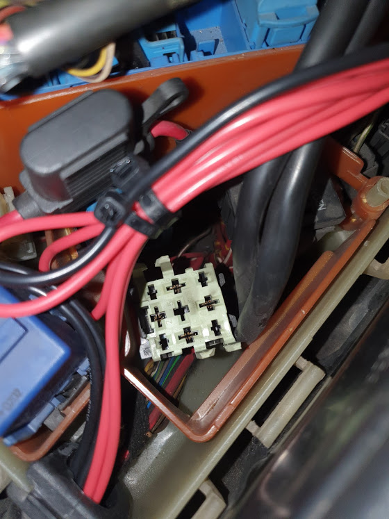

สงสัย สายไฟที่ต่อเข้ากล่องECU ช่องหมายเลย3 เป็นสายไฟมาจากห้องเครื่อง น่าจะเป็นสายสัญญาณจากเซ็นเซอร์ มีการตัดต่อหุ้มด้วยท่อหด ปกติแล้วรถที่เคยใช้แก๊สปัจจุบันถอดแก็สแล้ว ต้องตัดต่อสายไฟเข้ากล่อECUหรือเปล่าครับ
สายไฟที่ต่อในกล่อง ecu เขาน่าจะต่อสายสัญญาณหัวฉีดกลับคืนไว้ครับ
ส่วนกล่องตัดปั๊มติ๊ก ดูๆแล้วสายไฟยังเรียบร้อยดี น่าจะไม่ได้ติดกล่องตัดปั๊มติ๊กไว้นะครับ หรือจะติดไว้ที่อื่น อันนี้ก็ไม่แน่ใจครับ

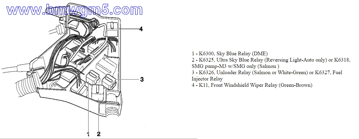

อยากทราบว่า รีเลย์ ECU ตัวไหนครับ

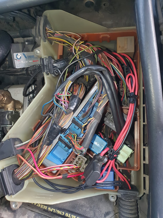

  • กระทู้: 479
เบอร์ 1 ecu
เบอร์ 3 หัวฉีด
เบอร์2 เบอร์3 คืออะไรครับ

  • กระทู้: 479
ขอบคุณคุณ 24noppon ครับ
เบอร์ 1 ecu
เบอร์ 3 หัวฉีด
เบอร์ 2 ไม่แน่ใจครับ
เบอร์ 4 น่าจะที่ปัดน้ำฝน

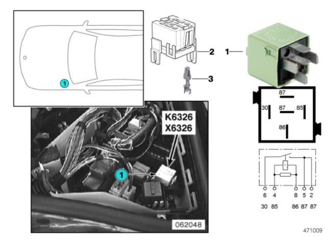

  • กระทู้: 479
ไว้เป็นข้อมูลนะครับ ผมก็ไม่ชัวว่าจะใช่จุดนี้ไหม

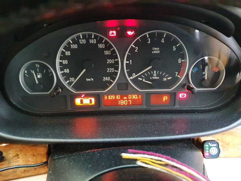

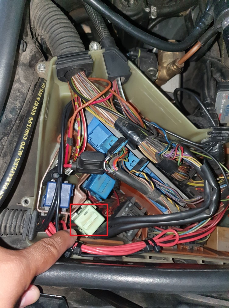

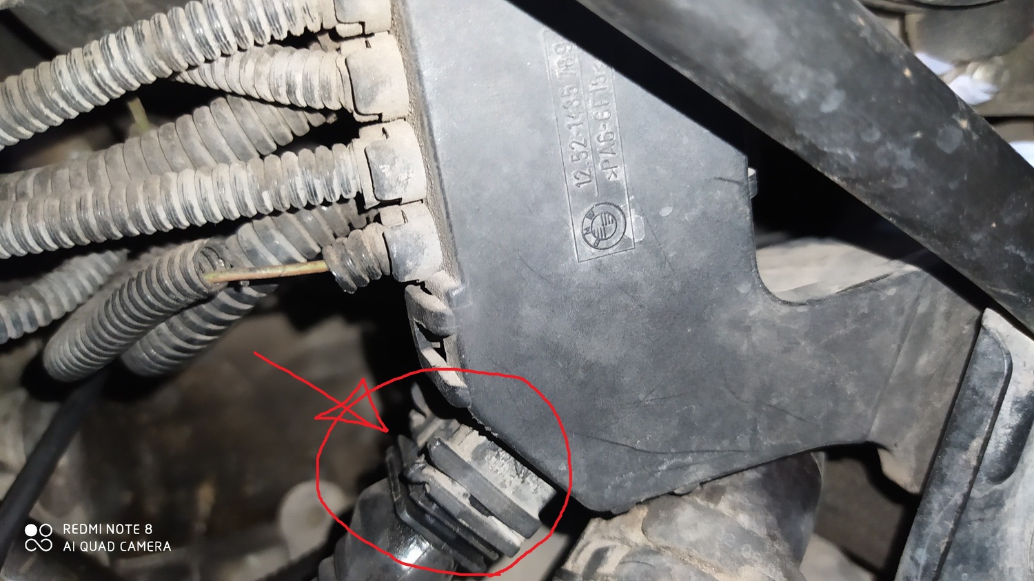

พอดีเมื่อวานแกะกล่อง ต่อสาย gps tracking ก็เลยลองถอด รีเลย์ตัวนี้ออกแล้วลองบิดกุญแจติดเครื่องดู
หลังจากถอดรีเลย์ออก แล้วลองบิดกุญแจ ก่อนติดเครื่อง จะมีเสียงปั๊มติ๊กทำงาน แต่ไม่มีไฟโชวอะไรที่หน้าปัดรถสักจุด พอบิดสตาร์ท รถสตาร์ทได้แต่ไม่ติด พอใส่รีเลย์กลับคืน รถติดได้ปกติ
ส่วนรีเลย์ DME/ECU สีฟ้า ถ้าถอดตัวนี้ออก จะมีไฟเครื่องไฟเกียร์โชวที่หน้าปัดครับ
ไว้เป็นข้อมูลครับ

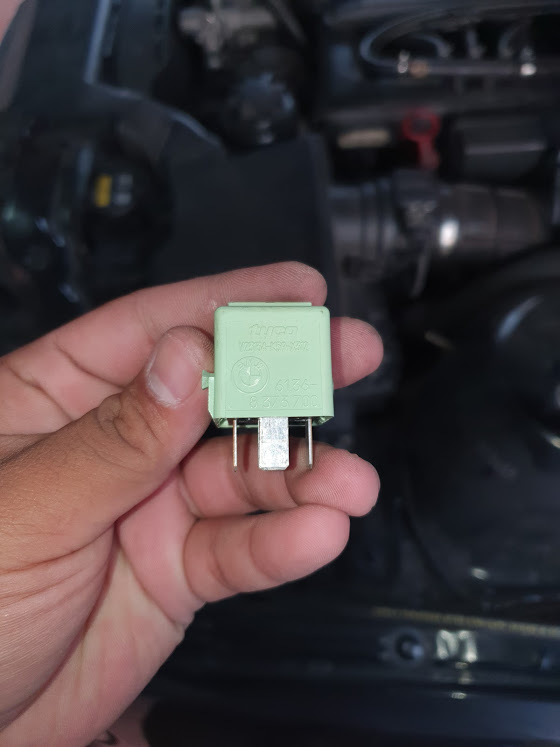

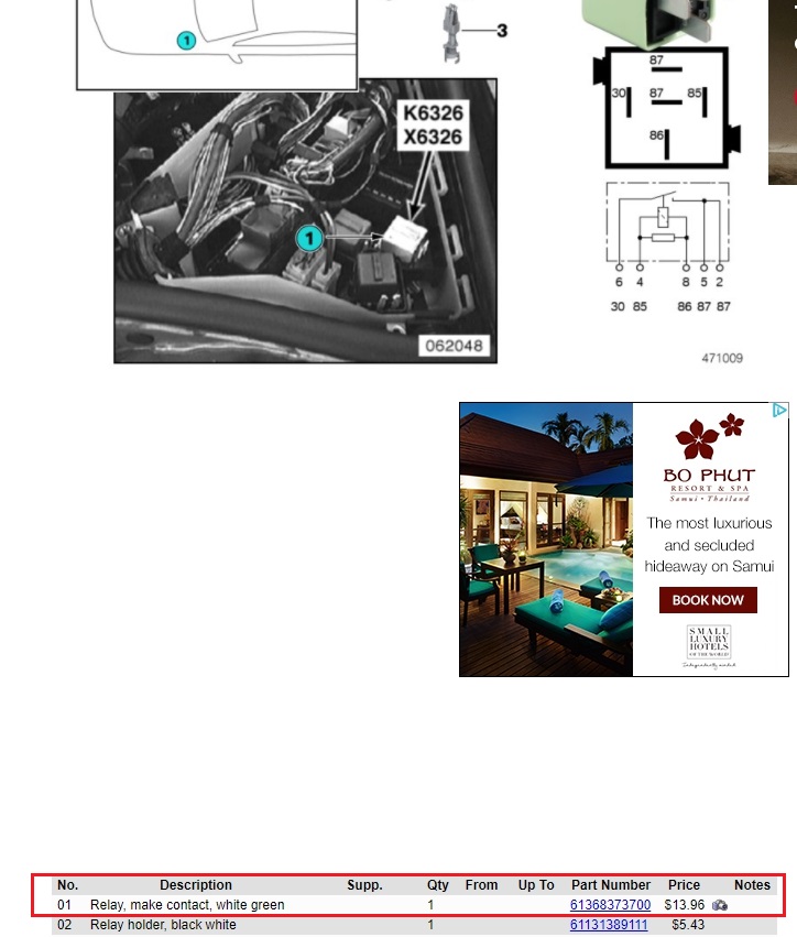

ผมได้เปลี่ยน รีเลย์ ECU แล้ว ขับวันแรก ออกจากบ้าน ไปกินข้าว ขับต่อจอดปั้มน้ำมันเข้าห้องน้ำ ออกมาสตาร์ทรถไม่ติด 4ครั้ง พอเปิดกล่อง ECU แล้วสตาร์ทครั้งเดียวติด
****ก่อนเปลี่ยนรีเลย์ ECU ขับดับกลางอากาศ พอเปิด ฝากล่อง ECU สตาร์ทครั้งเดียวติด เลยเปลี่ยน สีเลย์ ECU แต่พอเปลี่ยนแล้ว ขับวันแรก จอดปั้มเข้าห้องน้ำ สักพักกลับมาขึ้นรถสตาร์ทไม่ติด เลยเปิดกล่องECU กลับไปสตาร์ทครั้งเดียวติด ตอนนี้สงสัยแล้วว่า ห้องเครื่องร้อนเกินไปหรือไม ตอนเปิดกล่องECU ลองจับ รีเลย์ ร้อนมาก กล่อง ECU ร้อนมาก ไม่สามารเอามือเตะค้างใว้ ลักษณะแบบนี้ร้อนปกติหรือไม่ครับ

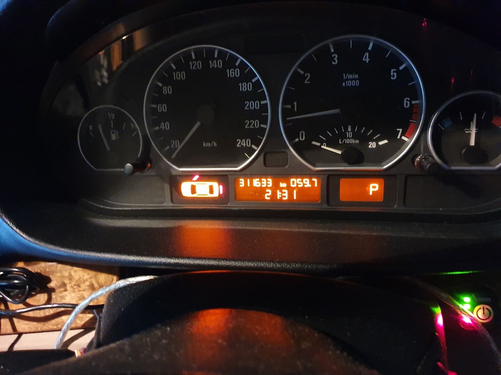

*******อัปเดต ล่าสุด เปิดฝากล่อง ECU ขับ ก็ยังดับ  ตอนดับเปิดฝากระโปรงห้องเครื่องรอ ให้เครื่องเย็น สักพักถึงจะสตาร์ทติด ขับต่อไปก็ดับอีก เปิดฝากระโปรงห้องเครื่องรอเครื่องเย็น สักพักก็สตาร์ทติด ขับต่อ ตอนนี้ มั่นใจแล้วว่า เกี่ยวกับความร้อนแต่ไม่รู้ว่าเสียตรงไหนครับ

เรื่องกล่องร้อน น่าจะปกติครับ รถผมก็ร้อนจับไม่ได้เหมือนกัน
รีเลย์ตัวนี้เคยเปลี่ยนไหมครับ ถ้ายัง ลองเอารีเลย์ปั๊มติ๊กตัวที่เคยถอดเปลี่ยน มาสลับใส่แทนตัวนี้ดูครับ รีเลย์ตัวนี้ ตอนผมถอดออก ไม่มีไฟหน้าปัดโชวเลย แต่รถสตาร์ทไม่ติด พอใส่รีเลย์เข้าไป รถติดปกติ
รีเลย์สองตัวนี้ part เดียวกัน น่าจะใส่กันได้ ลองทดสอบอีกสักรอบครับ (ยังไงก็ลองเช็คขารีเลย์ก่อนเสียบดูสักหน่อยนะครับว่าตรงกันไหม)
ถ้าจะแก้เรื่องกล่องร้อน จะเอาพัดลมเป่า เห็นรถเมืองนอกเขาจะมี โบลวเวอร์ เป่าด้วยนะครับ ตัวโบลวเวอร์เป่ากล่อง จะมีติดมาตามพวกหัวตัดเมืองนอกครับ พวกเซียงกงเขาจะมีขายอยูครับ
แต่โบลวเวอร์ตัวนี้ ผมก็ไม่รู้ว่าจริงๆเขาเอาไว้ เป่าให้ร้อน หรือ เป่าให้เย็น ก็ไม่แน่ใจเหมือนกันนะครับ

เดียวจะเอารีเลย์ ปั้มติ๊กที่ถอดเก็บใว้ก่อนหน้านี้ ซื้อรีเลย์ปั้มติ๊กมาเปลี่ยน ปรากฏว่าดับเหมือนเดิมซึ่งน่าจะไม่ได้เสีย

ตอนแรกผมก็เข้าใจว่ากล่องร้อน รีเลย์ร้อน เลยเปิดฝากล่อง ECU ทดลองขับปรากฏว่าดับเหมือนเดิม
เวลาดับบ่อยคือช่วงอากาศร้อน เที่ยง ไปจนตอนค่ำ เวลาที่ไม่ดับ หรือ นับร้อยคือ ช่วงเที่ยงคืนถึงตี3 ในวันที่อากาศหนาว
จากเดิมที่ตั้งกระทู้รถดับอาทิตย์ละครั้ง ตอนนี้ดับทุกวัน แล้วครับ

เรื่องวัดความร้อนวัดจากหน้าปัดเคยวัดตอนไม่ดับ และตอนดับ ความร้อนสูงสุด96องศา ที่สงสัยเป็นวาวน้ำเพราะตอนจับคอมฟ้องวาวน้ำครับเลยคิดเองว่าเกิดจากวาวไม่เปิดหรือเปิดน้อยทำให้เกิดความร้อน อาจจะทำให้เครื่องดับ
จากรูป
1รีเลย์ปั้มติ๊ก ไม่เสีย เกิดจากถอดสุ่มหาตำแหน่ง
2รัเลย์แอร์ ไม่เสีย เกิดจากถอดสุ่มหาตำแหน่ง
3 เซ็นเซอร์ ไอดี เปลี่ยนแล้ว ยังฟ้อง
4วาวน้ำ*****ไม่ทราบว่าเสียหรือไม่
5จำไม่ได้อาจจะเป็น รีเลย์วิทยุ ตอนเปลี่ยนรีเลย์ปั้มติกถอดสุ่ม
6ชุดควบคุม80ไม่ทราบเป็นที่อะไร
7.8.9ไม่น่าจะเกี่ยวข้องกับเครื่องยนต์
« แก้ไขครั้งสุดท้าย: มีนาคม 24, 2021, 02:52:14 โดย majorgoog »
  • กระทู้: 479
ihka เป็นวาร์วน้ำของระบบ heater แอร์ ไม่ใช่ของเครื่องยนต์ครับ
Rls คือ rian light sensor เซนเซอร์ปัดน้ำฝนครับ

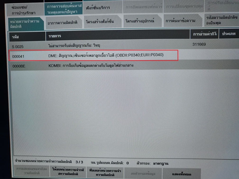

มีท่านหนึ่งที่อยู่ต่างจังหวัดใช้โปรแกรมจับคอมบอกว่า โปรแกรมจับคอม ISTA+ สามารถเชคสาเหตุการดับย้อนหลังได้ เพราะโปรแกรมอื่นเชคได้เฉพาะขณะดับ ไม่ทราบว่า เคยใช้หรือผ่านตาบ้างไหมครับ ส่วนตัวยังไม่เคยใช้เอง เคยแต่พารถเข้าจับคอมที่อู่(ในรูป) จับคอมเสร็จ ช่างก็บอกไม่ได้ว่า สาเหตุเกิดจากอะไร
สังเกตุได้ว่า
ไปจับคอมครั้งที่1ช่างบอกไม่มีอะไรฟ้องแก้ไข เปลี่ยนเซ็นเซอร์เพลาลูกเบี้ยว (ไม่ได้ถ่ายรูปเก็บใว้) อาการร้อนดับก็ไม่หาย
ไปจับคอมครั้งที่2ฟ้องเซ็นเซอรไอดี แก้ไข เปลี่ยนเซ็นเซอร์ ไอดี และไอเสีย (รูปที่1)
อาการร้อนดับไม่หาย
ไปจับคอมครั้งที่3 ฟ้องเซ็นเซอร์ไอดีเหมือนเดิม แก้ไข เปลื่ยนรีเลย์ECU อาการร้อนดับไม่หาย (รูปที่2)
« แก้ไขครั้งสุดท้าย: มีนาคม 24, 2021, 04:33:39 โดย majorgoog »

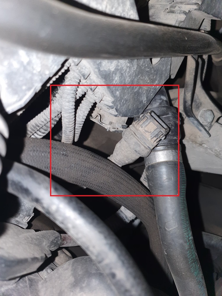

  • กระทู้: 479
วาล์วน้ำ heater ihka คือตัวนี้ครับ อาการเสียผมก็ไม่แน่ใจ อาจจะเปลั๊กหลุดหรือโซลินอยด์ไม่ทำงาน
ส่วนสัญญาณเซนเซอร์เพลาลูกเบี้ยวไอดี ผมรองถอดปลั๊กเซนเซอร์ดูรถก็ติดเครื่องได้ปกตินะครับ  แถมโค้ดเหมือนของ คุณ majorgoog เลย ผมว่าเรื่องเซนเซอร์ตัวนี้ลองเช็คสายดูก่อนครับ ปลั๊กแน่นสายขาดไหม
ผมดูจากรูปของคุณ majorgoog เหมือนสปริงล๊อคปลั๊กมันหลุดไปแล้วใช่ไหมครับ ถ้าหลุดไปแล้ว น่าจะต้องหามาใส่ ไม่งั้นปลักมันจะหลวมแล้วหลุดออกมาได้
ส่วนเรื่องรีเลย์ตัวนี้ถ้ายังไม่ได้ลองสลับเปลี่ยนดู ก็น่าลองดูนะครับ พอดีวันนี้ผมลองติดเครื่องรอบเดินเบาปกติ แล้วก็ถอดรีเลยตัวนี้ออกเลย รถก็ดับไปเลย ต้องใส่รีเลย์ถึงจะสตาร์ทติด  แต่ถ้าลองสลับเปลี่ยนแล้วรถยังดับอยู่ คงต้องดูที่ชุด คอยล์/หัวเทียนอีกทีครับ  O0
majorgoog
ขอบคุณคุณ 24noppon มากครับ
-heater ihka รูปแรกผมนึกออกแล้วตอนรื้อเปลื่ยนเซ็นเซอร์ไอดีวันนี้ผมเห็นมีสายไฟเส้นหนึ่งเป็นปลั๊ก ฝุ่นแกะเยอะมากน่าจะไม่ได้เสียบมานานมากฝุ่นเกาะ ผมต้องหาน้ำยาล้างคอนแทกฉีกล้างให้สะอาดแล้วหาปลั๊กเสียบเข้าทีเดิม
-ถอดปลั๊กเซ็นเซอรไอดีสตาร์ทติดนี้เป็นความรู้ใหม่เลยครับ ผมเชคปล๊กเซ็นเซอร์ไอดีแล้วครับ เวลาถอดใส่ ไม่ได้แนน ถอดได้ปกติไม่ได้หลวม ส่วนกิ๊บล๊อกมีครับ ตอนผมถ่ายรูปนั้นผมยังไม่ได้ใส่กิ๊บล๊อกเพราะรีบถ่ายรูปก่อน ผมพยายามแกะกล่องรวมสายไฟเซ็นเซอร์แต่แกะยาก ตัวล๊อกเยอะเหลือเกิน สงสัยขั่วปล๊กในกล่องในรูปชำรุดหรือหลุดขาด แต่คิดอีกแง่หนึ่งไม่น่าจะขาดหรือชำรุดเพราะมันอยู่ในกล่องไม่มีอะไรไปโดน
*** อัปเดตการแก้ไขล่าสุดครับ วันที่26มีนาคม2564
1.เปลี่ยนรีเลย์สีเขียว น่าจะเป็นรีเลย์หัวฉีด ตามที่คุณ24nopponแนะนำ เลขพาร์ด เหมือนกับ รีเลย์ ปั้มติ๊กที่คุณ 24noppon บอกเลยครับ
2.เปลื่ยนเซ็นเซอร์ ไอดี ใหม่ สั่งจาก Lazada 205 บาท เป็นของจีนแดง ไม่มียี่ห้อ เดิมเป็นของยี่ห้อ ERA made in italy ที่พึ่งซื้อมาเปลี่ยน ตอนฟ้องว่าเซ็นเซอร์ไอดี แต่พอเปลี่ยน อาการดับยังไม่หาย

คุณ 24noppon จับคอม ใช้โปรแกรมอะไรครับดูรูปแล้วเหมือนที่ผมเคยลงรูป มีภาษาไทยอ่านง่ายแนะนำหน่อยครับ ถ้ามีใว้จะดีมากไม่ต้องวิ่งเข้าอู่บ่อยๆเสียเงินบ่อยๆ
ผลออกมาอย่างไรผมจะมารายงานให้ทราบครับ
« แก้ไขครั้งสุดท้าย: มีนาคม 26, 2021, 06:39:57 โดย majorgoog »
  • กระทู้: 479
โปรมแกรมผมใช้ของ ista ครับ เรื่องที่มาโปรแกรม ไม่ทราบเลยครับ พอดีเป็นคอมพี่ผม เคยถามเขาไปเขาว่าสั่งมาจากนอกพร้อมหัวอ่านครับ ผมลองดูใน ebay ก็มีเยอะนะครับ แต่ไม่เคยสั่งซื้อมาลองสักที
