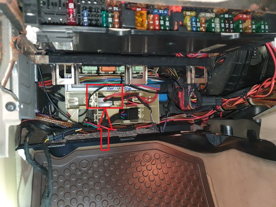

กล่องตัดปั๊ม อันนี้คงต้องลองหาดูครับ แต่ละร้านเขาติดไม่เหมือนกัน
ส่วนรถผม ผมติดไว้ใต้กล่อง gm5
ถ้เคยตัดปั๊มติ๊กมา ลองเช็คสายไฟดูครับว่าตอนรื้อแก๊สออก ได้ต่อสายไฟปั๊มติ๊กไว้ดีไหม ผมเคยต่อสายไฟของปั๊มติ๊กแบบเป็นปมแล้วบัดกรีไว้ สรุปเวลาที่ปั๊มติ๊กทำงานตรงปมจุดต่อสายไฟร้อนมาก เลยต้องต่อสายใหม่แบบมัดยาวทาบกัน 1cm แล้วบัดกรีไว้ สายจะไม่มีความร้อนครับ
ผมเคยขับน้ำมันนานๆ แล้วรองเช็คความร้อนที่สายไฟดู สรุปว่า ร้อนไปทั้งเส้นเลย รามไปถึงรีเลย์ด้วย อันนี้ก็ไม่แน่ใจว่าจะส่งผลต่อรีเลย์หรือเปล่า แต่ทำเอากล่องตัดปั๊มติ๊กเจ้งไปสองตัว จนมาหาสาเหตุเจอว่าร้อนมาจากจุดต่อสายไฟครับ

หมายถึงปั้มเดิม ซื้อใหม่ หรือ ปั้มเดิม ที่ เอาออกมาครับ กำลังสงสัยว่าเป็นไปได้ไหม สาเหตุที่ดับ บางช่วง เป็นเพราะ ไฟไม่จ่ายให้ปั้มติ๊ก
ก่อนที่จะใส่ปั้ม j terbo ใช้ปั้ม VDO ปั้มเดิม มีอาการดับเลยเปลื่ยนมาใส่ปั้ม j terbo ครับ
ปั๊มแบบเดิม แต่เป็นอีกตัวละครับ ถ้าตัว vdo เดิมเคยมีอาการดับ เอามาลองจะดูไม่ออกครับ เพราะตอนนี้ แรงดันที่หัวราง อยู่ 3 ซึ่งปกติถ้าผมจำไม่ผิดมัน ที่หัวรางทีเอาเกจ์วัดได้มันจะ 3.5 ไม่รู้แรงดันมันน้อย เพราะตัวปั๊มเริ่มทำงานไม่ค่อยดี พอถึงจังหวะหนึ่งมันไม่ทำงาน เลยทำให้มีอาการหรือเปล่าละครับ
กรณีสงสัยปั้มติ๊ก ผมว่า ถ้าเอาเกจวัดแรงดัน ติดบนปัมแล้วขับรถใข้งาน น่าจะเป็นวิธีที่ง่ายกว่า รื้อแล้วหาปั้มเดิมใหม่มาใส่ไหมครับ เกจวัดแรงดันต่อกับสายน้ำมันบนปั้ม ใว้ตลอดแล้วใช้รถปกติ ถ้าดับขึ้นมาจะได้ดูเกจวัดแรงดัน วิธีนี้ท่านคิดว่าใช้ได้ไหมครับ กรณีสงสัยปั้มไม่ทำงาน ไฟไม่เข้าปั้ม
