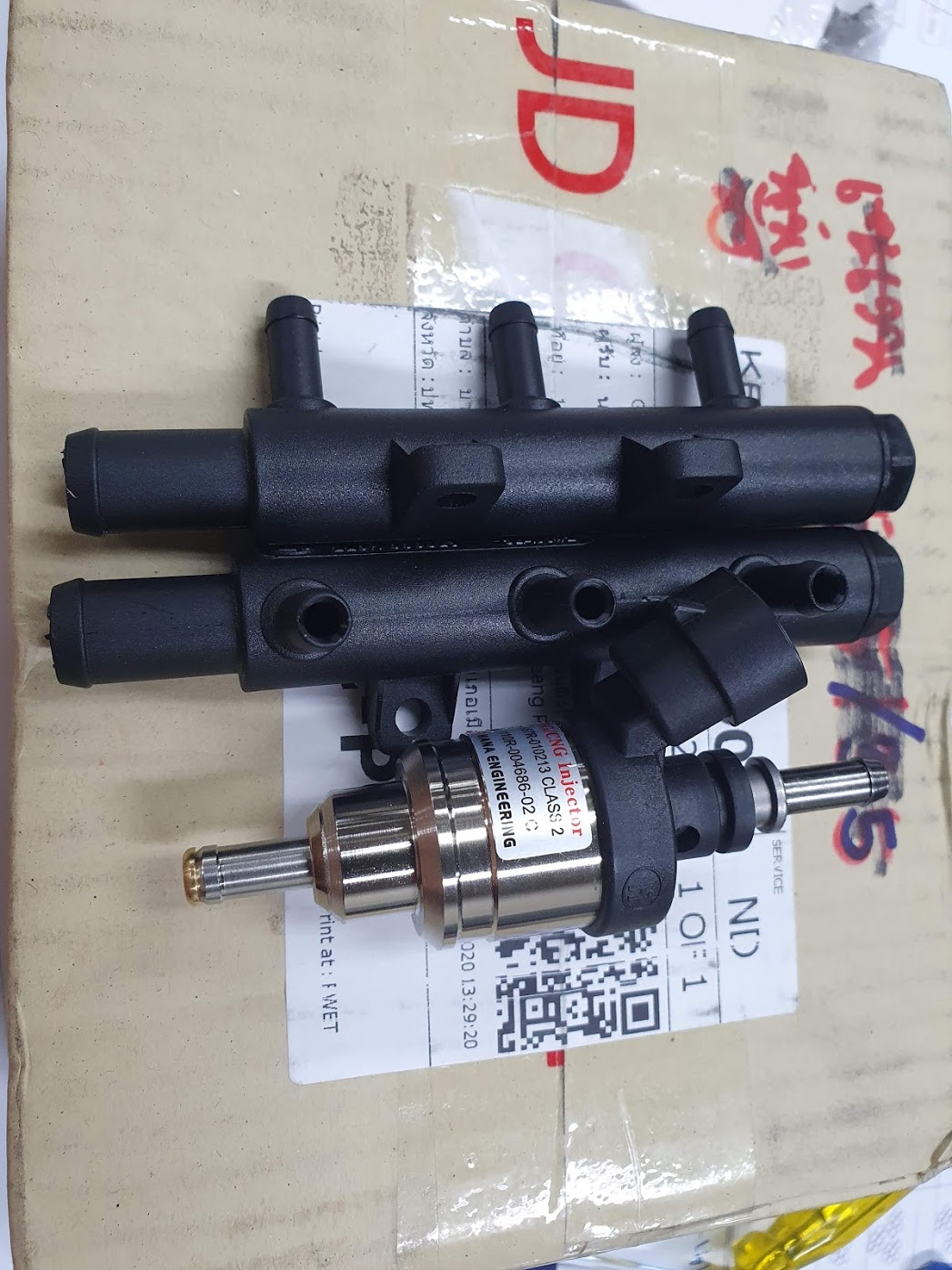

ที่เปลี่ยนก็มี

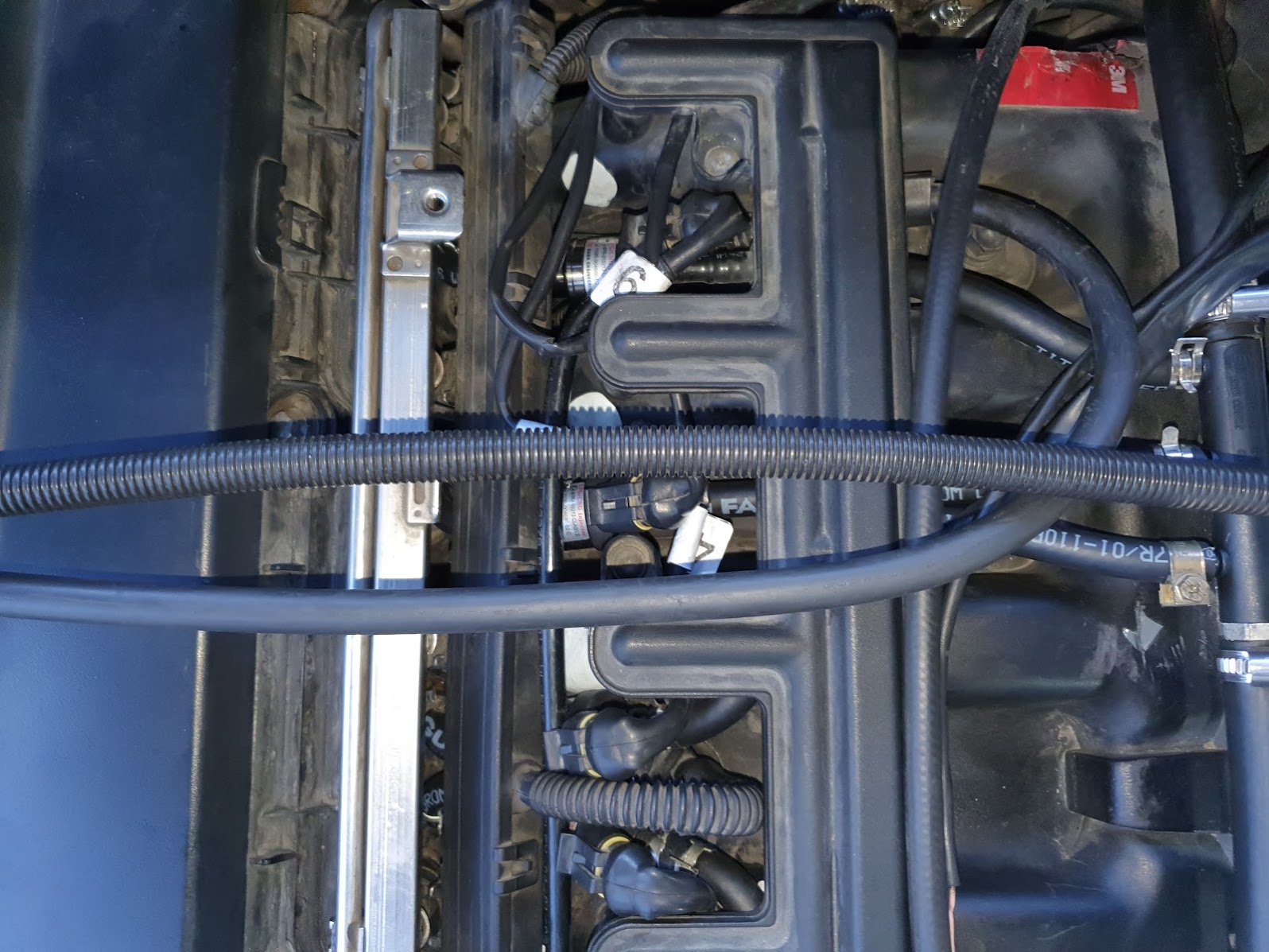

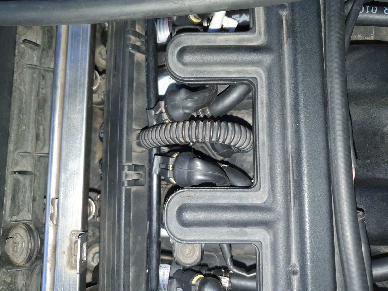

หัวฉีดเดี่ยว hana red 1.9ohm 6 หัว
หม้อต้ม kme 215hp

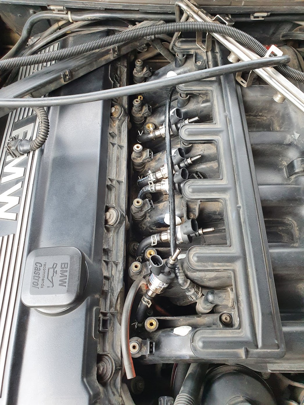

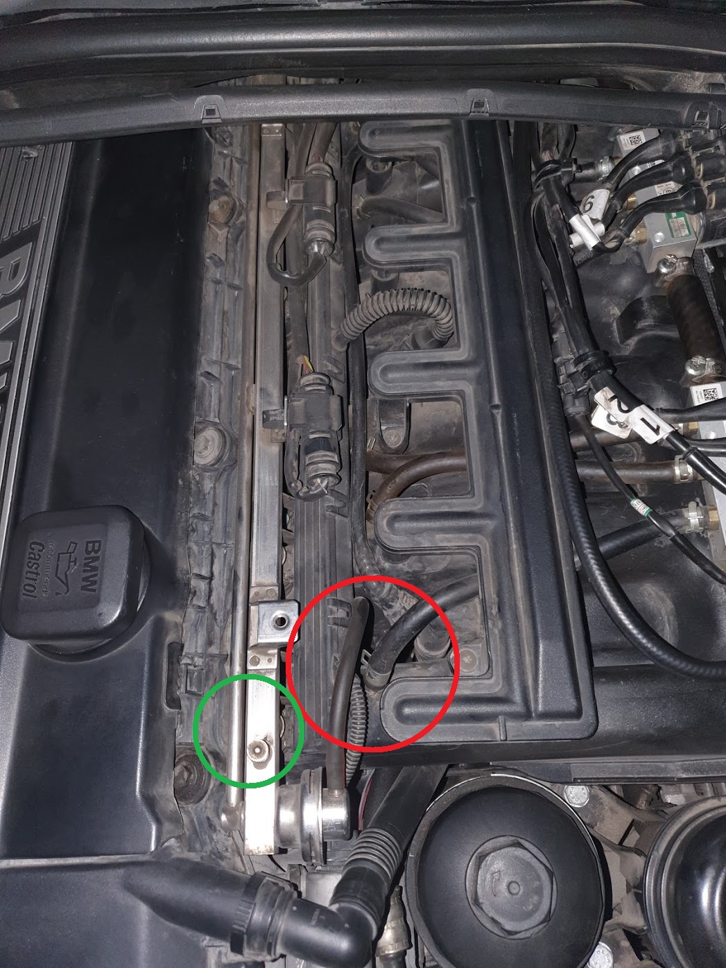

ตอนรื้อของเก่าออกก็มีเรื่องแปลกใจนิดหน่อย คือหัวฉีดแก๊สที่ติดมา เขาเจาะมาห่างมากๆ (วงแดงแก๊ส,เขียวน้ำมัน) ไม่แน่ใจว่าจุดนี้จะส่งผลที่รอบสูงๆหรือเปล่า

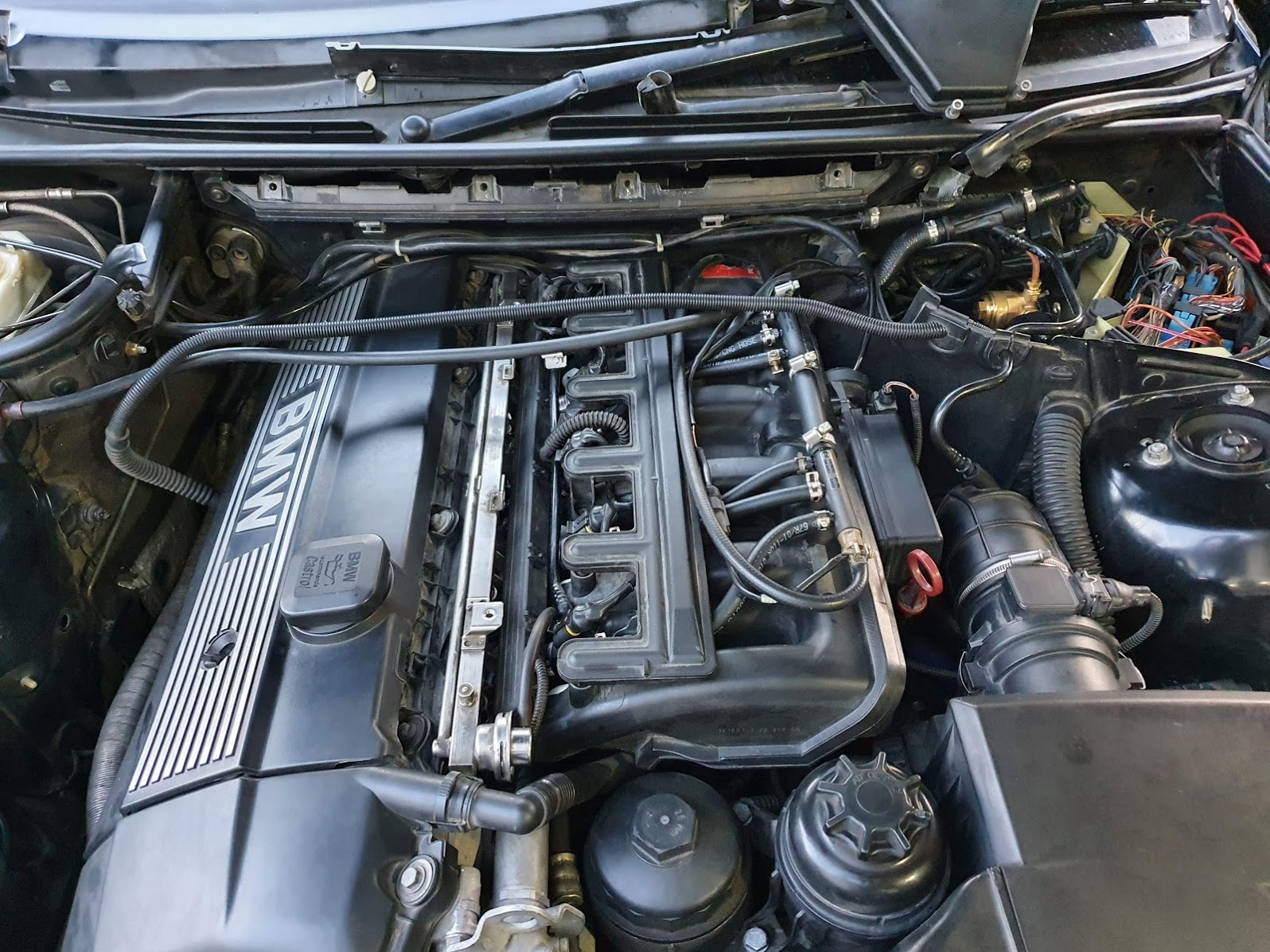

ไหนๆก็ทำแล้ว ผมก็เลยเอาอิพอคซีอุดรูเดิม แล้วเจาะใหม่ซะเลยเอาใกล้ๆหัวฉีดน้ำมัน
ใส่เสร็จประกอบรางหัวฉีดน้ำมันกลับยากนิดหน่อย เพราะแน่นมากๆ

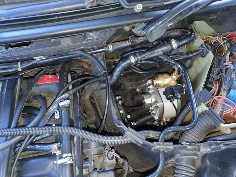

อันนี้หม้อต้ม ตัวนี้ใส่ยากเหมือนกัน เพราะมีติ๊กแก๊สแยกออกมาด้วย

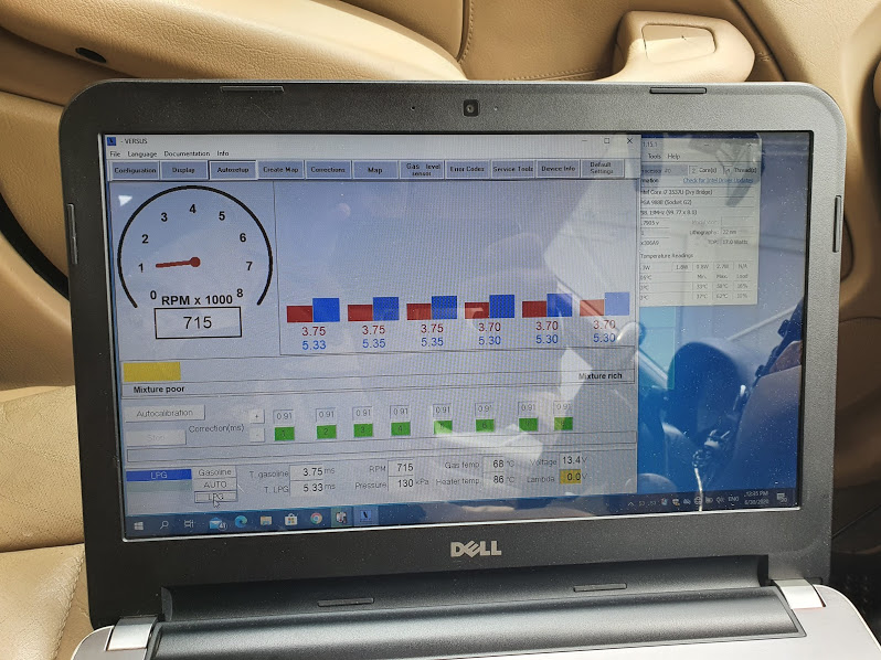

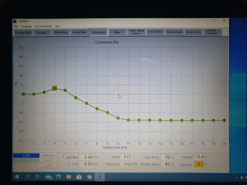

หลังจากทำเสร็จแล้วก้จูน ปรับแรงดัน 130kpa แก๊สหนามาก หัวฉีด+0.9msเอง ดูแล้วน่าจะหัวฉีดใหญ่ไปนิด ผมเลยปรับแรงดันเหลือ 110kpa ได้ที่ +1.0
อันนี้เอาไปวิ่งแมพครับ น่าตาดูไม่ค่อยน่าคบเท่าไหร่ 555 รอบปลายแก๊สหนาสุดๆ
หลังจากที่จูนลงตัวแล้วก็วิ่งดีเหมือนกันครับ ดีกว่าก่อนเยอะเลยรอบปลายอาการสะดุดยังไม่เจอครับ
ส่วนหัวฉีดเขาก็นิ่งดีเหมือนกัน ms ค่อนข้างเท่ากันทุกสูบ
หม้อต้มนี่อาการแปลกๆ เหยียบคลิ๊กดาวหนักๆแรงดันหายเยอะมากๆ จากที่ตั้งไว้ 110kpa ตอนเหยียบ ลงไปเหลือ 80kpa ผมต้องตั้งตัดเปลี่ยนน้ำมันที่ 50kpa
