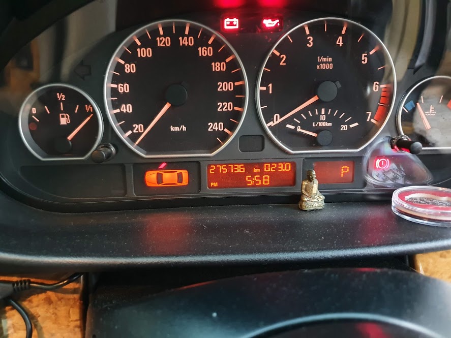

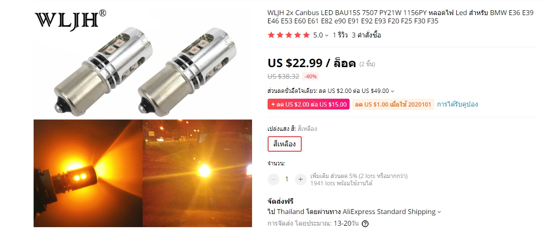

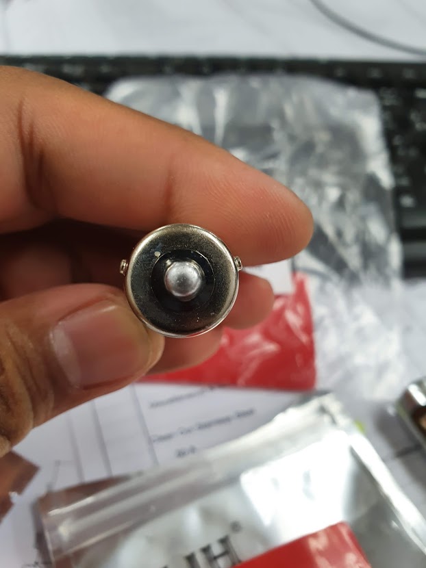

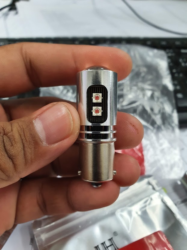

พอดีหลอดไฟผมเก่าแล้ว ทำท่าติดๆดับๆ เลยลองหาแบบ LED มาเปลี่ยน ไปเจออยู่ของจีนเห็นเค้าว่าแก้อาการไฟโชวที่หน้าปัดไว้แล้ว สามารถใส่กับขั้วเดิมได้เลยไม่ต้องแปลง เลยเอามาลอง จากที่ลองดูก็โอเครดี ไฟกระพิบปกติ ไม่เร็วไม่ช้า ตอนกระพิบแสงคมดีครับ ดูสปอตขึ้นมาหน่อยนึง  :))

Plug and play เลยใช่ไหมครับ มีข้อเสียอะไรไหม
  • กระทู้: 479
Re: ไฟเลี้ยว LED
« ตอบกลับ #5 เมื่อ: สิงหาคม 03, 2020, 11:26:05 »
-มีการเช็คหลอดไฟขาดครับ ทำให้ไฟกระพริบครั้งแรกตอนบิดกุญแจเปิด คล้ายๆคลิปนี้ ไม่อนุญาตให้คุณมองเห็นลิงค์ สมัครสมาชิก หรือ ล็อกอิน
-อีกเรื่องคือถ้าหลอด led ขาด ไฟก็ไม่โชวครับ นอกจาก can bus เสีย
