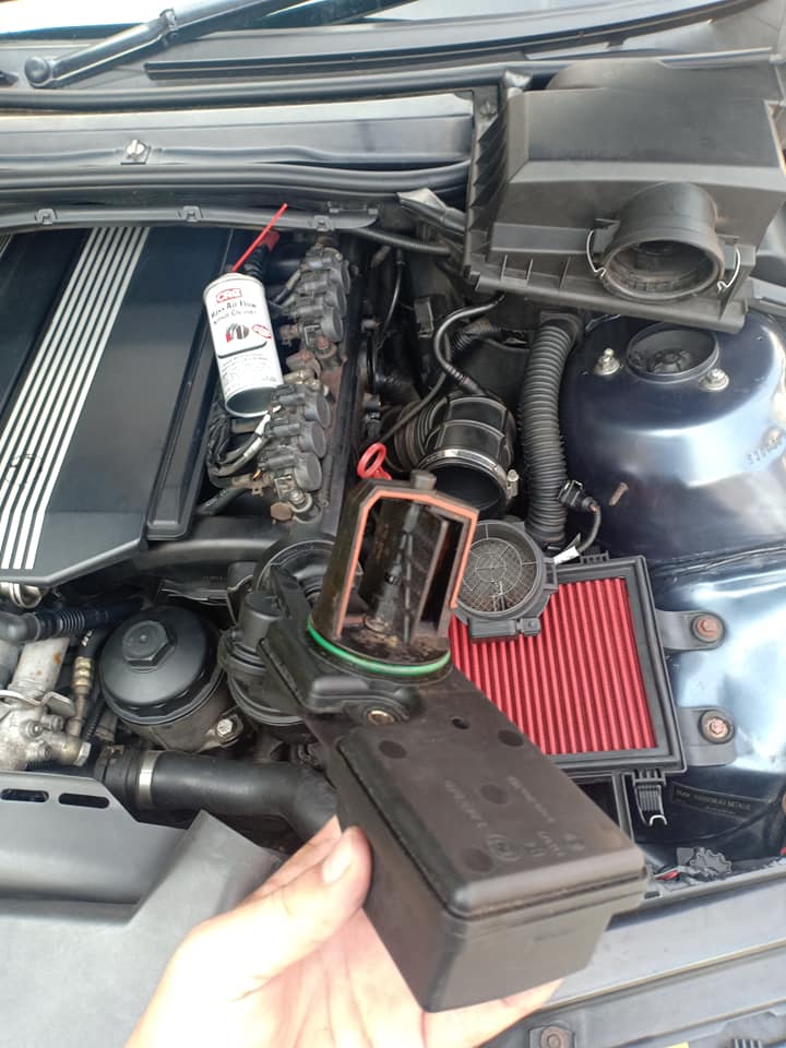

 :ร้อนมวาก:   สั่งอะไหล่ DISA วาล์ว มาจากจีน ถามร้านค้าแล้วว่า ใช้กับ 323 ได้หรือเปล่า ตอบช้า เลยสั่งไปแล้ว
ของมาส่ง ใช้ไม่ได้จริงๆด้วย เป็นของ 325i  จะสั่งตัวใหม่ก็ช้าเกิน เกือบเดือนกว่าของจะมาถึง เลยถอดมาโมเอง หาจุกนมให้ตรง ก็หาไม่ได้อีก
เลยมั่ว เอาเทปกาวอ่อนๆ แปะลงไปที่มันฉีกขาด และเอาอีกพอกซี่ ปะไปตรงที่ตอนงัด เล่นซะแตกโหว่เลย พันด้วยเทปประปา และเทปกาวดำอีกรอบ ถึงใช้การได้ครับ เล่นเอาหมดไปเกือบวัน กว่าจะได้ ตอนนี้ DISA ถอกเข้า ถอกออก ตามรอบแล้ว เหลือ ไฟ 3 ดวง EML+ASC+Brake โชว์บางครั้ง ดับเครื่องสตาร์ตใหม่หาย ต้องเอาเข้าเครื่องละครับ อาการนี้ เป็นได้หลายอย่างเหลือเกิน เดี๋ยวมาแจ้งความคืบหน้า ตอนนี้ เหลืออันเดียวแล้ว จะสมบูรณ์ 100%
Re: บูรณะปฏิสังขรณ์ 323i E46 ให้สมบูรณ์
« ตอบกลับ #13 เมื่อ: กันยายน 18, 2019, 08:25:41 »
ถ้าชอบทำรถเองแบบนี้ ตัว disa แนะนำให้ไปสั่งพวกชุดซ่อมมาดีกว่าครับ เขามีให้เลือกหมดทั้งตัวเลย ไม่ว่า จุกนม แกนใบพัด ฯ หรือ ถ้าชอบท่องเวปนอกดูอะไหล่ เมืองนอกเขาจะ disa ที่เป็นของเทียบมียี่ห้อเป็นหลักเป็นฐานขายกันอยู่ด้วยนะครับ

 ^-^ เพิ่งจบปัญหา ไฟ 3 ดวง
EML+ASC+Brake
ไปเมื่ออาทิตย์ก่อน โดยสเปรย์ไล่ความชื้น ฉีดปลั๊ก DISA V , Air mass, ปลั๊กเพลาลูกเบี้ยวไอเสีย
ก่อนที่จะทำ พอฝนมา ไฟมักจะโชว์ ตอนนี้ วิ่งลุยฝนยาวๆ มา 2 วันแล้ว ไม่กลับมาอีกเลย
จึงน่าจะอนุมานได้ว่า บัดนี้ ระบบเครื่องยนต์ สมบูรณ์ 100% ครับ
ที่ไหนได้ มันกลับมาอีกแล้ว ต้องถอด ICV มาล้างอีกรอบ แล้วประกอบเน้นๆ ไม่ให้มีจุดไหนหลวมได้อีก ลองอีกรอบ

รถผมก็ตัว disa valve ไปหวันแล้วเหมือนกันครับสั่งจากlazada สรุปมันใช้ไม่ได้ใช่ไหมครับเห็นถูกดี และวันนี้ไปเดินเซียงกงมาถามหาเจ้าตัวนี้มือสองเขาขาย2500กำลังช่างใจอยู่เลยครับ
Panta
  • กระทู้: 308
« ตอบกลับ #24 เมื่อ: ตุลาคม 03, 2019, 21:47:51 »
323i ต้องเลือกตัวที่เป็นของ  m52tu หมายเลข  oem 11611440049 ครับ จึงจะใช้ได้
สั่งอะไหล่จาก lazada หรือ ช้อปปี้ ต้องเช็คเลข  oem ก่อนครับ แล้วเอาเลขนั้นไปค้นหา จึงจะชัวร์กว่าครับ
« แก้ไขครั้งสุดท้าย: ตุลาคม 04, 2019, 10:05:28 โดย Panta »

  เยี่ยมมาก ใน DIY ก็มีสมาชิกเก่า เอาจุกนมมาใส่แทนครับ ถ้าหาได้นะ ส่วนผม หาจุกนมบางๆ ราคาถูกๆไม่ได้ เลยต้องซ่อมยางเดิม โดยใช้เทปสายไฟดำ แบบที่อ่อนๆ ปะเข้าไปตรงที่มันขาด ใช้ได้ครับ แต่ที่ยากคือ การทำให้มันเป็นสุญญากาศแบบของเดิม ผมต้องโมดิฟายอยู่เป็นวัน กว่าจะประกอบให้เป็นสุญญากาศได้

และ DISA V ตายอีก รื้อมาคราวนี้ แปะเทปกาวจุกยางทั้งอันเลย ถ้าเป็นอีก จะยอมแพ้ละนะ ซื้ออันใหม่ดีกว่า
