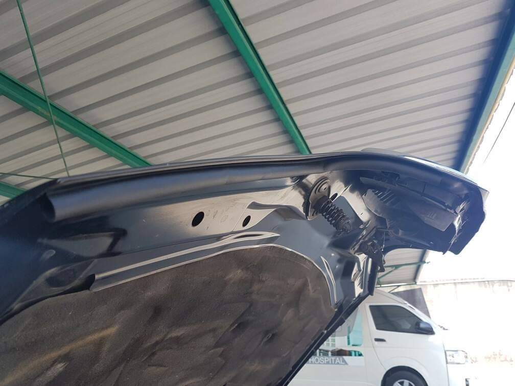

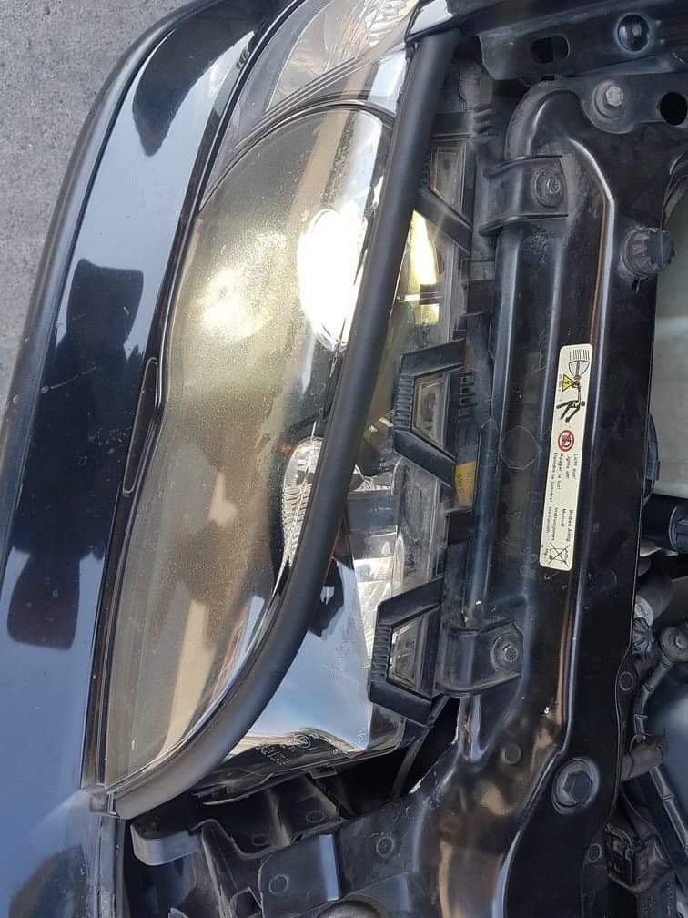

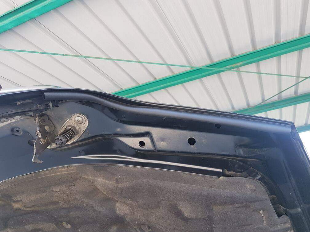

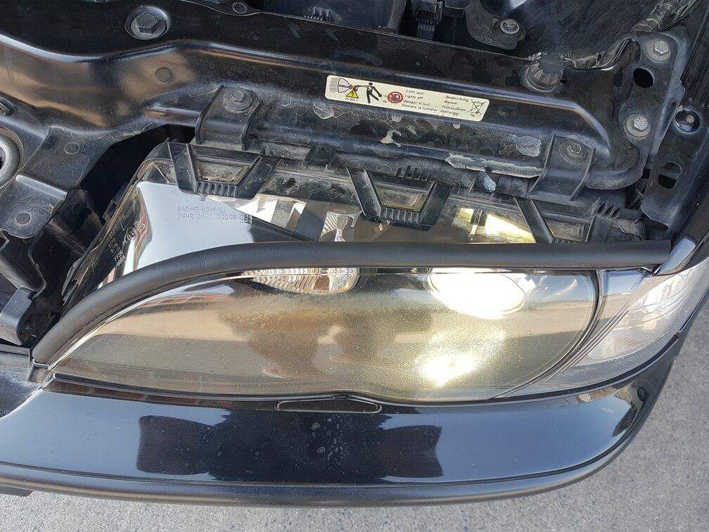

พอดีคิ้วยางไฟหน้าของผมแตกหมดแล้ว ขับรถลุยฝนไฟหน้าก้เริ่มดับๆติด คาดว่าน่าจะน้ำเข้า เลยจัดการงัดอันเก่าออกและเอายางกันลมขอบประตูรถของทั่วๆไปมาติดแทน คาดว่าน่าจะกันฝนกันฝุ่นพอได้ครับ
  • กระทู้: 479
Re: DIY คิ้วกันฝุ่น ไฟหน้า
« ตอบกลับ #1 เมื่อ: เมษายน 19, 2019, 16:53:51 »
หลังจากทำแล้ว ก็โอเครดีนะครับ หลังจากลุยฝน ลุยน้ำช่วงสงกรานต์ หลังโคมไฟยังแห้งสนิท   ;)

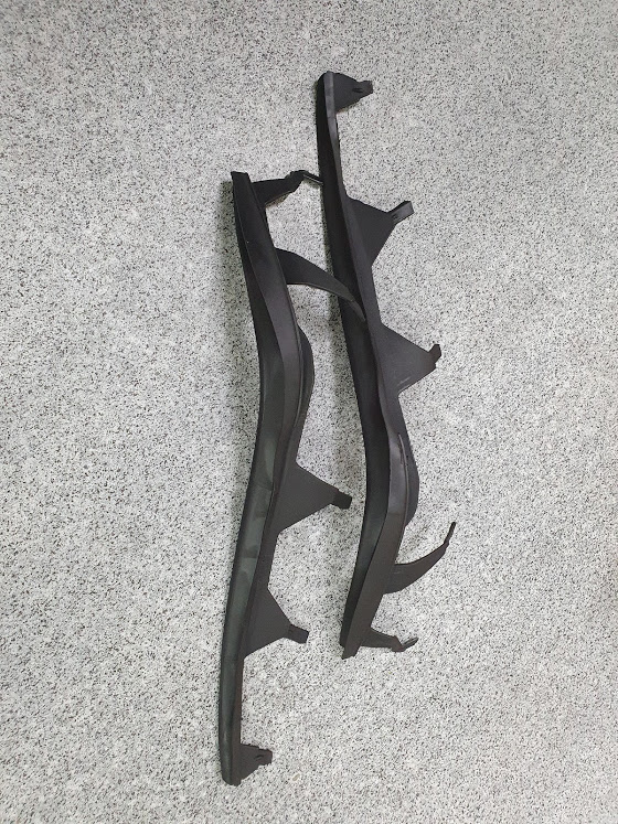

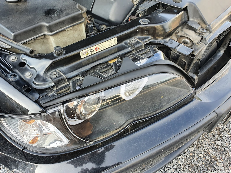

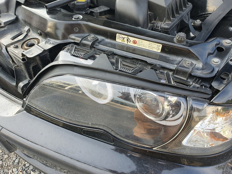

หลังจากใช้งานมาเกือบปี ยางก็ขาดเป็นที่เรียบร้อย
ผมเลยสั่งจาก จีนมาลองใช้ดู 530บาท/คู่ ก็พอใช้ได้อยู่นะครับ จุดยึดแต่ละจุดใส่พอดีเลย

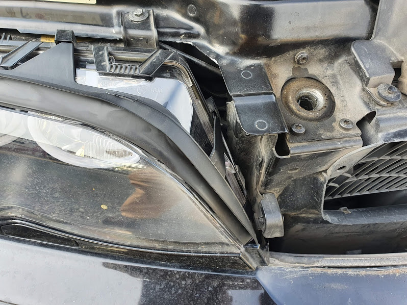

« ตอบกลับ #5 เมื่อ: มิถุนายน 25, 2020, 08:22:06 »
ตัวนี้ประโยชน์เขาจริงๆคืออะไรผมก็ไม่รู้เหมือนกันครับ
ของผมเคยใช้แบบเน่าๆขาดแบบนั้นมาก็หลายปีอยู่ น้ำก็ไม่เข้านะครับ ถ้าน้ำเข้าโคม น่าจะเป็นตัวที่เป็น ยางรอง กรอบไฟหน้า มากกว่าครับ เคยเปลี่ยนกรอบไฟหน้าที่ศูนย์เขามา เห็นในบิลเขาจะมีเบิกยางรองกรอบมาด้วยครับ
  • กระทู้: 479
« ตอบกลับ #6 เมื่อ: กรกฎาคม 07, 2020, 15:41:47 »
ผมก็ไม่แน่ใจครับ ผมคิดว่า น่าจะเอาไว้กันน้ำเข้าห้องเครื่อง เมื่อก่อนตอนที่ไม่ใส่ขับลุยฝน คราบน้ำเต็มใต้ฝากระโปรงหน้าเลย เป็นคราบขี้โคลนเต็มไปหมด หลังจากใส่ ก็ยังมีนะครับแต่น้อยมากๆ
