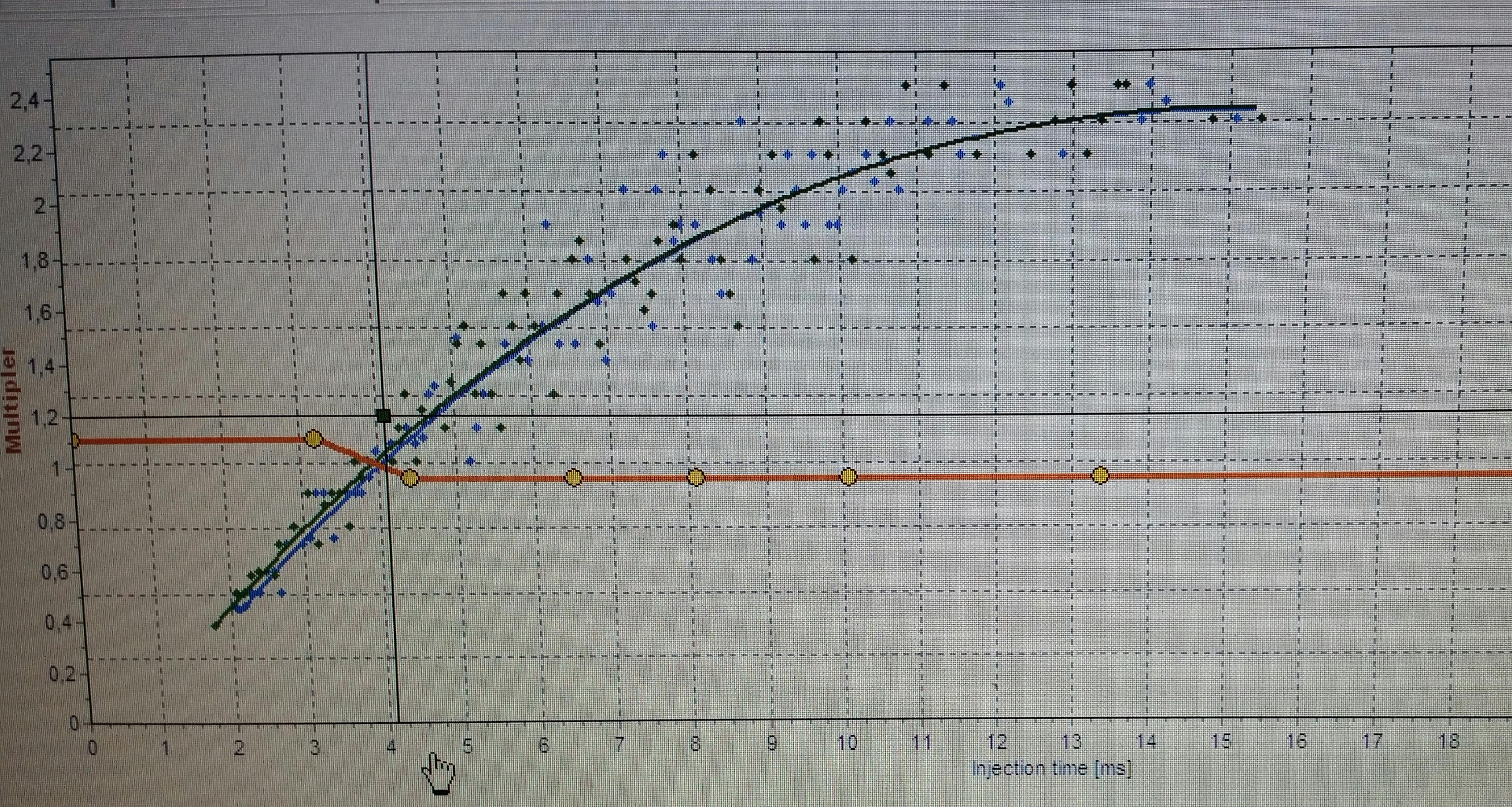

ผู้เขียน หัวข้อ: ใครใช้ AC .ในเคื่อง 6 สูบ ขอดูกราฟแก๊สหน่อยครับ  (อ่าน 5350 ครั้ง)
praphol
  • กระทู้: 455
ผมจูุนไม่ลงตัวซักทีเลยอยากดูเป็นตัวอย่างครับ

« ตอบกลับ #1 เมื่อ: พฤษภาคม 10, 2016, 17:31:59 »
ภาพแรกวิ่งน้ำมันแล้วกดเบรครอบไปไม่สุด กราฟเลยแตกกันครับ

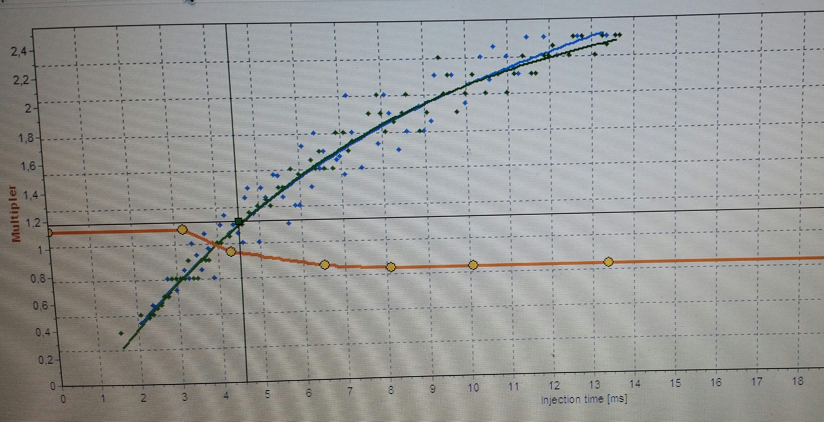

ภาพที่สองขับแก๊สแล้วถอนคันเร่งเร็วเกินไป
แต่ในสองภาพ รอบกลางจะเนียนมากครับ

« ตอบกลับ #2 เมื่อ: พฤษภาคม 10, 2016, 20:30:43 »
ขอบคุณครับ กราฟสวยมากครับ ใช้หัวฉีดของอะไรครับ

« ตอบกลับ #3 เมื่อ: พฤษภาคม 10, 2016, 20:54:53 »
หัวฉีดชนิดรางก็ทำได้ครับ ถึงแม้จะจ่ายที่3ms
แต่จะให้ดีคงต้องหัวฉีดเดี่ยวพวกHANA=0.9msหรือKEIHIN=0.4msครับ

« ตอบกลับ #4 เมื่อ: พฤษภาคม 12, 2016, 11:14:22 »
ผมใช้ HANA เขียว เครื่อง 2500 ครับ

« ตอบกลับ #5 เมื่อ: พฤษภาคม 12, 2016, 14:14:04 »
เส้นตัวคูณ(สีส้ม) หัวเส้นจะสูงกว่าปลายเส้นเสมอครับ
จูนIDLE Middle Full Loadใหม่ครับหรือจะให้ผมteamviewerจูนให้ก็ได้ครับ
