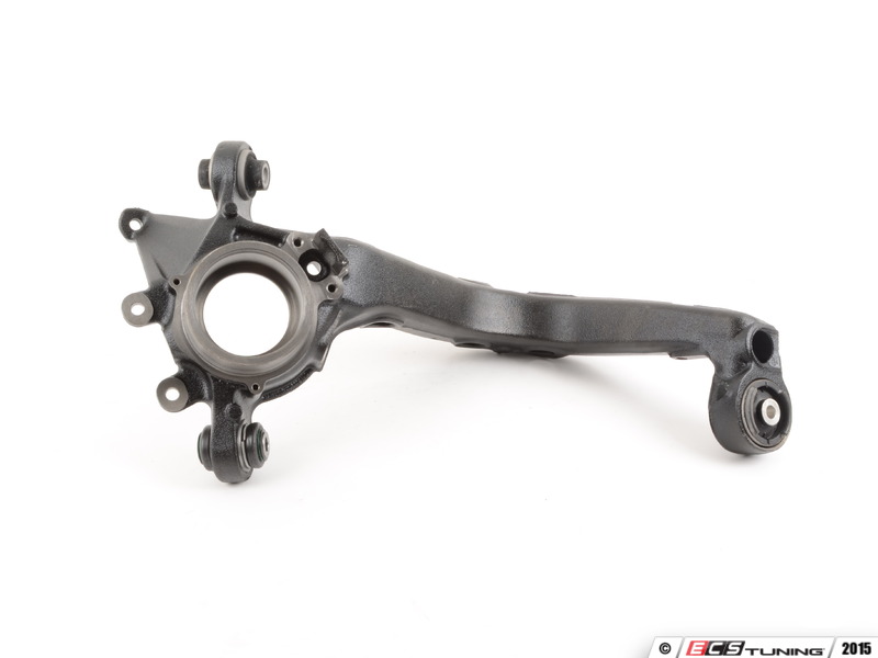

« ตอบกลับ #15 เมื่อ: ตุลาคม 14, 2015, 15:30:37 »
ใส่เข้าไปได้เลยครับ  แพท้าย 323i  กับ 330i มันต่างกันตรงตัวในรูปนี้แหละครับ
แต่ต้องเปลี่ยนลูกปืนล้อหลังด้วย
ไม่แน่ใจต้องเปลี่ยนเพลาขับด้วยหรือเปล่า  แต่เอามาด้วยก็ดีครับ
อ้างถึง
ส่วนตัวที่คุณโจส่งรูปมานี่ จะถอดสลับกับของ 323 ได้เลยหรือเปล่าครับ
Re: อัพเกรดเบรคหน้า 323 ให้เป็น 330
« ตอบกลับ #16 เมื่อ: ตุลาคม 14, 2015, 22:15:58 »
แบบนี้ลองหา 328 ดูก่อนน่าจะดีกว่าครับ แลดูจะหลายอย่างอยู่ครับ

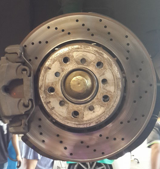

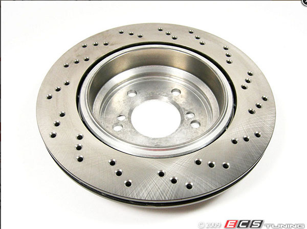

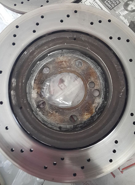

ID line. siwadol1828
« ตอบกลับ #26 เมื่อ: ตุลาคม 20, 2015, 14:10:39 »
แบบนี้ครับ  อันนี้เป็นจาน M3
ของเดิมเป็นแบบนี้ครับ
ทำแล้วเป็นแบบนี้ครับ
« แก้ไขครั้งสุดท้าย: ตุลาคม 20, 2015, 14:13:39 โดย intania »
« ตอบกลับ #27 เมื่อ: ตุลาคม 20, 2015, 20:04:32 »
ขอบคุณมากเลยครับ
