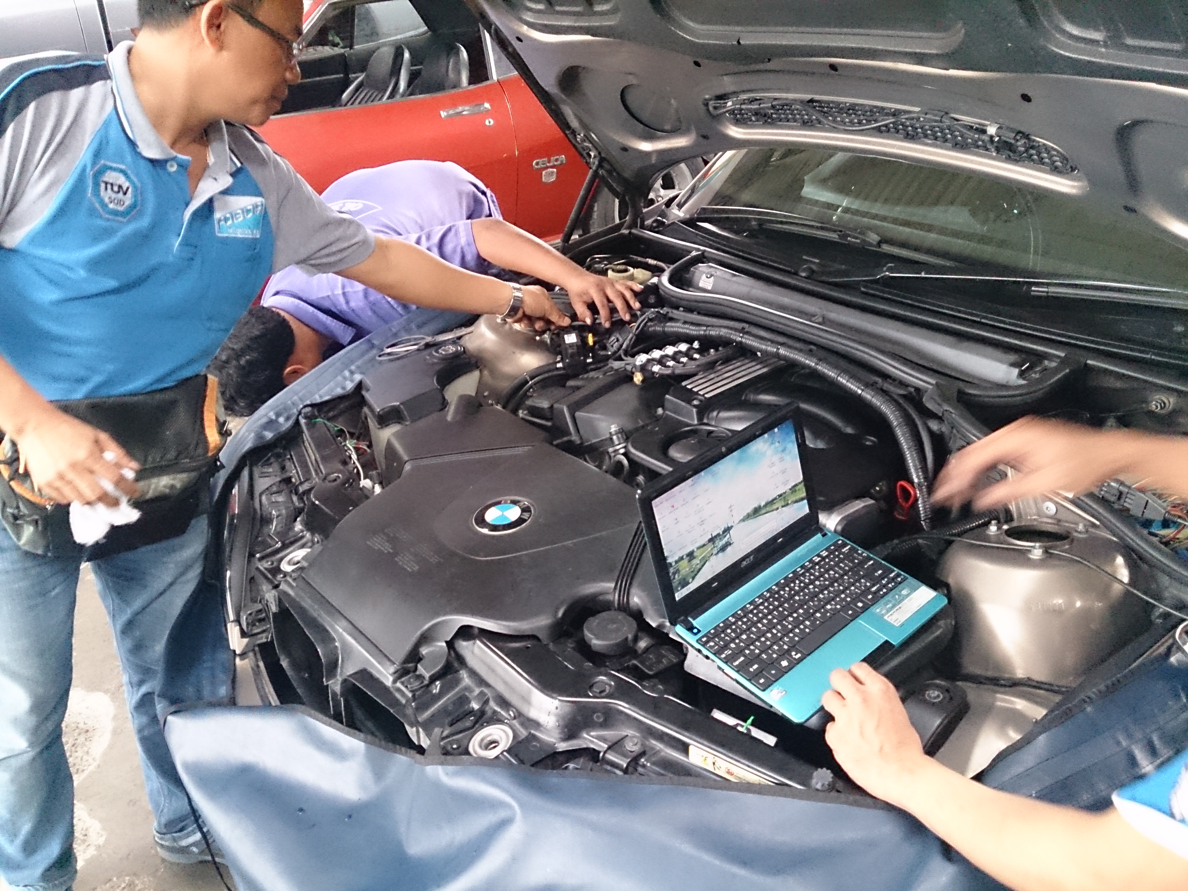

อยากติดเเก้สครับ 318iase n42 ช่างบอก ยี่ห้อ fobos ก็เเจ่ม ผมเลยอยากถามพี่ๆเพื่อนๆครับ ใครเคยติดfobos แล้วมั่ง แล้วมีความเห็น อย่างไรครับ

วันก่อนหลานมาจากต่างจังหวัด วันแม่พอดีอู่ปิดหมด  วีออสใช้แก๊สเอ็นเนอยี่รีฟอร์มเกิดเสียขึ้นมา เช็คคร่าวน่าจะหัวฉีดเสีย เลยโทรหาศูนย์เอ็นเนอร์ยี่ เอารถเข้าเช็คหัวฉีดเสียจริงๆ ราคาหัวฉีด 4หัว 9000บาท (โอ้วแพงมากมาย). โทรหาพรรคพวกที่รู้จักกันตามอู่ขาย 6800 หัวฉีดรุ่นเดียวกัน
พอเช็คราคาหัวฉีด AC ของ4สูบ ราคา 2800บาท
เปลี่ยนหัวฉีด AC ได้สามรอบแน่ะ
และอีกอย่างโปรแกรมจูน เอ็นเนอยี่โปรแกรมต้องป้อนตัวเลขเอา แต่ของ AC โปรแกรมเป็นเส้นกร๊าปเอาเม้าส์จิ้มแล้วยกขึ้นหรือเอาลงแค่นั้นเอง ง่ายมาก(ดูเส้นให้ทับกับน้ำมันเป็นอันจบ)

 :)) เมื่อวานไปจัด fobos2 ที่หาดใหญ่มาแล้วครับ ทีเเรกว่าจะเอาAC  แต่พอได้สนทนากับช่างอยู่พักนึง ผมเลยตัดสินใจ ลอง fobos2 ซะเลย พอติดตั้งเสด  จูนเรียบร้อยกว่าจะเสร็จก็ 19.00 โดยประมาณ ถัง51ลิตร เติมเต็มถึัง เกือบ500 บาท ขับกลับนราธิวาสเลย ปรี้ดปร้าด ดีครับ อัตราเร่ง มาไวดี ความคิดเห็นส่วนตัว รู้สึกว่า มาไวกว่าน้ำมันซะอีกครับ ส่วนอัตราสิ้นเปลืองนั้นเอาไว้ ขอใช้สักระยะหนึ่งก่อนนะครับ แล้วจะมาแบ่งปัน ให้ทราบครับ

fobos2 หัวฉีดhana ครับ
