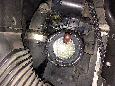

ผมดูไม่ออกว่าเป็นขี้เกลือหรือคราบน้ำมัน
พอจำได้ว่า คุณรุทธ์ เคยลงเรื่องรถที่ไม่เติมน้ำยาหม้อน้ำ จะมีขี้เกลือสีขาวๆติดในปั๊มน้ำเต็มไปหมดครับ
ส่วนถ้าเป็นคราบน้ำมัน ก็คงมาออยเกียร์หรือออยเครื่อง (ถ้าเป็น 4 สูบ) ครับ

ขอบคุนครับเด่วลองค้นดูแต่ไม่ทราบว่าเป็นอันตรายต่อเครื่องไหมครับ ของผมเป็น 6สูบครับ
ไม่ทราบเหมือนกันครับ
แต่ส่วนตัวว่าถ้าแค่ขี้เกลือ เปลี่ยนถ่ายก็จะได้นะครับ
แต่ถ้าเป็นที่ ออยเกียร์ ก็รีบให้ไวเลยครับ เดี๋ยวจะพาเกียร์พังไปด้วยครับ

เท่าที่ดูในรูป ตัวท่อก็มีการแตกนิดๆ เนื่องจากมีคราบเกาะ เหมือนสีสนิม ส่วนในนำ้ดูไม่ออกจริงๆครับว่าเกิดจากนำ้มันหรือตัวนำ้ไม่สะอาด คงต้องลองถ่ายเปลี่ยนใหม่ดู ส่วนถ้าระบบออยแตก ก็ตามกระทู้นี้เลยครับ
ขอบอกว่าช่วงนี้แตกกันเยอะพอควร มาแต่ละคัน เละกระจายมาเลย

ผมขอสอบถาม ต่อครับ ตอนนี้น้ำในหม้อน้ำของผม น้ำมันใส เอาแบบว่าเห็นตัวปลา ว่ายได้เลย แล้วผมจะถ่ายน้ำออก แล้วเอาน้ำยาหม้อน้ำ bmw ใส่ไป มันจะ ช่วยไม่ให้เกิดเหตุการณ์พวกนี้ได้ไหม ครับ รถผม ไมล์ 1 แสน 6 ละ  (ก็เคยไม่เช็คระบบน้ำเลย 2 อาทิตย์ น้ำไม่ลดครับ ติดแก๊สด้วย เพิ่งเปิดท่อน้ำทั้งระบบ เมื่อ 3 เดือนที่แล้ว m43)
bmw e46 ปี 02 M43TU
ไม่ต้องไปถ่ายออกแบบไหนให้ยุ่งยากครับ
ใช้วิธีเปิดน็อตไล่ลมไว้ เติมน้ำยาหม้อน้ำไปทางหม้อพักน้ำได้เลยครับ เดี๋ยวมันก็ดันน้ำเก่าออกมาทางช่องไล่ลมครับ ผมเพิ่งเติมน้ำยาหม้อน้ำไปด้วยวิธีนี้ครับ
เพิ่งเจอวันนี้เลย ลองตรวจสอบระบบแก๊สว่ามีปัญหาหรือเปล่าสังเกตุระบบน้ำ
หม้อต้มร้อนแต่ท่อแก๊สเย็นเป็นไอน้ำ ระบบน้ำวนไม่ตัน ผมเจอแก๊สรั่วเข้าระ
บบน้ำ น้ำหล่อเย็นจะเป็นสีแปลกๆออกสีขุ่นขาวเวลาติดเครื่องเปิดระบบแก๊ส
แล้วเปิดฝาหม้อน้ำไว้ดูว่ามีฟองอากาศเดือดอยู่ตลอดเวลาหรือเปล่าทั้งๆที่
ไล่ลมหมดแน่ๆ ผมเห็นกระทู้ตั้งแต่แรกไม่กล้าออกความเห็นเพราะไม่ชัด แต่
วันนี้เจอคล้ายๆแบบนี้เลย สรุปหม้อต้มแก๊สรั่วเข้าระบบน้ำ มีแรงดันในระบบผิด
ปกติด้วยลองสังเกตุดูครับ

ประมาณนั้นครับพี่ยุทธ์ ผมว่าแระ ว่าเคยเจอแบบนี้แต่ไม่แน่ใจว่าใช่หรือเปล่า แบบว่าในระบบนำ้จะมีเหมือนคราบสีเทาๆเกาะตามท่อนำ้ เวลาเปียกมันก็จะนิ่มๆลื่นๆ แต่พอเคาะออกมาพอเริ่มแห้ง มันจะกายเป็นเหมือนแป้งสีจะออกเทาๆ ไม่รู้ว่าใช่สารจากแก๊สไหม เดี๋ยวรอพี่สมนึกมาเสริมอีกนิดครับ
OK  รับทราบเลยครับ เผื่อไปเจอแบบนี้ ในรถอื่น ๆที่ติดแก๊ส  จะได้คาดคะเน ปัญหาได้ถูกต้อง และแก้ไขได้ตรงจุด  ขอบคุณครับ   :-X   :-X
มีแปลกๆอีกแล้ว แก๊สเข้าหม้อนำ้ :-\ แค่พวกออยก็ปวดหัวไม่พอเหรอเนี่ย ดันมีแก๊สในระบบนำ้อีก สนุกแระ O0
หมายความว่า จุดที่รั่ว อยู่บริเวณหม้อต้มแก๊ส ใช่ไหมครับ จึงทำให้ระบบแก๊ส เข้าไปผสมกับน้ำ  ???   ???
ผมเพิ่งเคยเจอจังๆเลยครั้งแรก  เมื่อก่อนเจอแบบเดินเครื่องด้วยแก๊สกลิ่นแก๊สจะเหม็น
มาก น้ำหม้อน้ำสีขุ่นไม่ได้แปลกใจเท่าไรก็ไปซ่อมแก๊สร้านบอกหม้อต้มรั่วเข้าระบบน้ำ
เปลี่ยนหม้อต้มแก๊สก็จบกันไปไม่ได้สนใจอีกเลย  รอบนี้เจออีกครั้งสาเหตุแค่จะเปลี่ยน
ฝาหม้อน้ำเพราะขอบมันแตกน้ำรั่ว พอเปิดฝาหม้อน้ำก็เจอน้ำสีขุ่นแปลกๆก็เลยนึกถึงเรื่อง
แก๊สรั่วปกติผมไม่ค่อยยุ่งเกี่ยวกับระบบแก๊สเท่าไร รอบนี้เลยจะลองดูว่ามันเป็นอย่างไร
ก็ลองถ่ายน้ำทิ้งแล้วเติมน้ำไล่ลมตามปกติเดินเครื่องด้วยน้ำมันใช้เวลาพอสมควร ก็ไม่
เห็นมีอะไรผิดปกติ
 ความเข้าใจของผมตอนนั้นคิดว่าถ้าไปร้านแก๊สคงโดนเปลี่ยนหม้อต้มแน่เลย เพราะเดินเครื่องตั้งนานไม่เห็นมีอะไรถ้าแก๊สรั่วเข้าระบบน้ำยังไงเสียมันก็ต้องมีอะไรให้เห็นบ้าง
ต่อมาผมก็ลองเดินเครื่องด้วยระบบแก๊สบ้าง ไม่ถึง5นาทีอาการออกเลยครับเครื่องสั่น
ท่อนำแก๊สมีไอน้ำเกาะ หม้อต้มด้านบนเป็นน้ำแข็ง(หม้อต้มกลมๆเหมือนกระป๋อง)ด้าน
ล่างร้อนท่อน้ำร้อนแรงดันท่อน้ำสูงมาก เลยดับเครื่องค่อยๆเปิดฝาหม้อน้ำออกจะลอง
ไล่ลมใหม่ซึ่งผมเข้าใจว่าผมไล่ลมไม่หมดเพราะหม้อต้มอยู่สูงเหมือนกันก็ไล่ลมระบบ
ไปเรื่อยๆ สงสัยมากๆทำไมลมไม่หมดซะทีนานมากแต่ฟองอากาศมันแปลกๆปกติเวลา
ลมจะหมดฟองอากาศมันจะพองออกมาแล้วก็แตก แต่นี่ฟองอากาศเป็นฟองเล็กๆออก
มาเรื่อยๆ ผมลองทดสอบเดินเครื่องสลับไปมาอยู่2-3รอบเลยมั่นใจเลยว่าหม้อต้มแก๊ส
รั่วเข้าระบบน้ำหม้อน้า
 ลักษณะของน้ำขุ่นเหมือนน้ำโคลนแต่ไม่ขุ่นมาก รอบที่หลังที่เจอเติมน้ำยาสีเขียวไว้
น้ำยาสีซีดลงเป็นเขียวออกเทาๆลื่นๆแต่ไม่เป็นมันเหมือนมีคราบน้ำมันแต่ปล่อยทิ้งไว้
ก็แห้งไม่เป็นคราบ
ทีนี้ก็ต้องรอผู้เชี่ยวชาญด้านระบบแก๊สมาเสริมว่าทำไม ถ้าระบบแก๊สรั่วเข้าระบบน้ำได้
ทำไมมันถึงเข้าแค่ตอนเดินเครื่องด้วยแก๊สเท่านั้น ตอนไล่ลมถ้าไม่ได้เดินเครื่องด้วยแก๊สก่อนจะมองไม่เห็นฟองอากาศที่รั่ว มันจะเข้ากันไปมาเหมือนออยล์เกียร์
หรือออยเครื่องหรือเปล่า ถ้ามันไปมาหากันได้น้ำเต็มถัง(แก๊ส)แน่ๆต้องถอดถังแก๊สมา
ล้างด้วยมั๊ย มันคงยุ่งน่าดู
