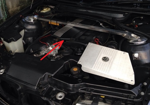

Re: ท่านสมาชิกที่ติดแก๊สวางหัวฉีดไว้ตรงไหนครับ
« ตอบกลับ #2 เมื่อ: พฤษภาคม 04, 2014, 23:52:23 »
ขอผมวางตำแหน่งเหมือนคุณ แต่ปัญหาไม่มีครับ เพราะผมทำขาเหล็กยึดรางหัวฉีดแก๊สยึดกับขากระปุกน้ำมัน
Black e46
  • กระทู้: 220
« ตอบกลับ #3 เมื่อ: มิถุนายน 30, 2014, 13:04:34 »
ลองหายางหรือสปองด์รองไว้คับ
หรือย้ายไปอยู่ใต้ฝาครอบเครื่องคับ แต่หาช่างทำยากหน่อย
« แก้ไขครั้งสุดท้าย: มิถุนายน 30, 2014, 13:06:12 โดย Black e46 »
« ตอบกลับ #4 เมื่อ: กรกฎาคม 10, 2014, 13:56:15 »
ใต้ฝาปิดพลาสติกเนี่ยครับ เห็นมะครับ มันจะเผยอ นิดหน่อย
