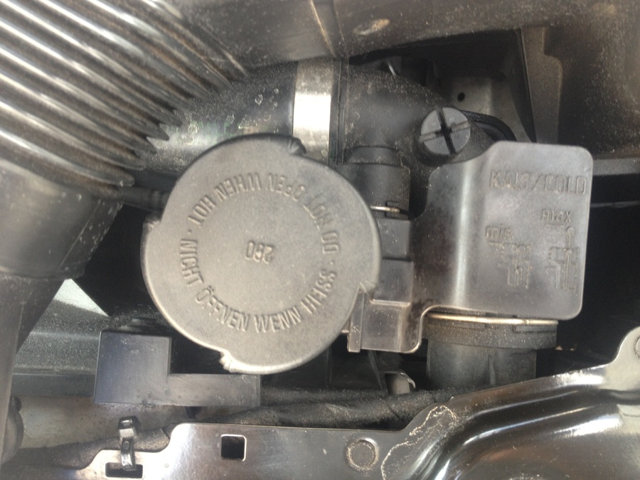

จากภาพก่อน ออกรถผมเช็คระดับน้ำเติม ให้ได้ระดับ วิ่ง ไปสักแปบ มันโชว์ ว่า หม้อ น้ำแห้ง เครื่อง m43 ครับ
พอวิ่งอีก10 กว่า โลความร้อน ตีแดง เลย

น้ำรั่วในระบบ หรือ ถังพักน้ำร้าว / บางจุดเวลาจอดจะไม่เห็นน้ำรั่ว แต่พอวิ่งมีแรงดัน มันก็จะซึมออก / ต้องตรวจสอบโดยการอัดแรงดันน้ำเข้าไปในระบบ หาจุดรั่ว
................ เรื่องน้ำ อย่าใจเย็น รีบแก้ไขครับ  :-X

ใส่น้ำยาหล่อเย็น เข้าไปครับ วิ่งดู มันจะช่วยทำให้เห็นชัดเจนขึ้น

แล้วตอนเติมน้ำที่ว่าน้ำขาดเนี่ย เติมเยอะมั๊ยครับ ? ลองไล่อากาศรึยังครับ ?

ถ้ารั่วเยอะขนาดนั้น แนะนำให้ดูท่อน้ำหลังเสื้อสูบครับ เคยเจอมาแล้วเครื่องตัวเดียวกัน  O0 O0 O0

สาเหตุคือ ผมทะลึ่ง เองครับเติมน้ำเต็มๆๆ เลยทั้งๆๆ ที่เค้ามีกำหนดขีดบอกไว้

สรุปน่ะครับ ชัด ๆ เลย สาเหตุ ผิดที่ผมเองครับ ผมปิดฝาหม้อน้ำไม่สุดไม่แน่น ตอนแรกคิดว่ามันสุดแล้วแต่มันยังไม่แน่น พอครับ เศร้าเลย ผิดต่างจากรถ ญี่ปุ่่นมาก เรื่องระบบ นับถือเลยครับ มันคือบทเรียนราคาแพงครับ
