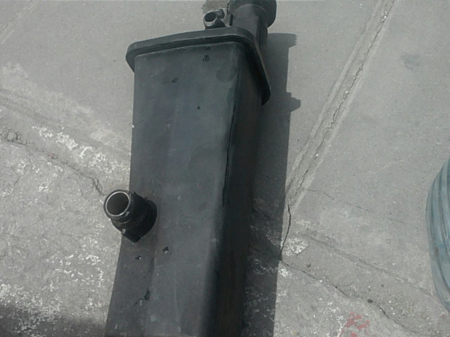

ช่วงค่ำๆที่ผ่านมา หม้อพักน้ำกะท่อยางไปซะแล้ว น้ำเชี่ยวไหลนอง ::2thmb:: :)) :o :'(

เจ้าตัวนี้ ต้องค่อยดูอายุมัน แล้วตัดสินใจเปลี่ยน / หรือพกกาวอีพ๊อกซี่แรงยึดสูงติดรถไว้ พวก 3-5 T  + เทปอลูมิเนียม ( ซ่อมชั่วคราว )
ของเทียบ 4-5 ปี  ของแท้ 7-8 ปี  ( ผมแตกตอน 9 ปี )  ..... เหมือนระเบิดเวลา  O0 :))

มีแรงดันสูง ผิดปกติในระบบแล้วครับ เข้าใจว่าวาว์ลน้ำกลับบ้านเก่า

วันนี้  4 พย. 56   ไปเช็คราคากระปุกพักน้ำ ที่ศูนย์วิภาวดีมาครับ  ราคา ประมาณ 3,587   บาท  ช่างบอกว่าต้องเปลี่ยน วาล์วหม้อพักน้ำด้วยราคาประมาณ 2,573  บาท  ค่าแรง  1,200  บาท   รวมเป็นเงินประมาณ   7,360  บาท  ดูๆแล้วแพงเอาเรื่องเลยครับ        ...................จึงอยากถามเป็นความรู้ครับ ก่อนกระปุกพักน้ำตัวนี้จะแตก หรือ ระเบิด  มันจะมีอาการเตือนเราอย่างไรบ้างครับ  ขอบพระคุณครับ
Re: แตกแล้วจ้าาา
« ตอบกลับ #18 เมื่อ: พฤศจิกายน 04, 2013, 17:40:20 »
เกิดจากวาว์ลหม้อน้ำชำรุด ทำให้แรงดันสูงในระบบ แต่ไปหวยออกที่ถังพักน้ำ ก่อน ออย์เกียร์ครับ อาการเตือน ก็ความร้อนขึ้นสูง แบบสวิง / และ พิจารณาจากอายุ 7 ปี ก็ควรเปลี่ยน ( ของศูนย์ )
4-5 ปี ( ของเทียบ ) .... ของผมแตกตอน 8 ปี รับรถมาใหม่ๆ

วันนี้  6 /11 /56    ไปเปลี่ยนมาแล้วตามคำแนะนำ ครับ  ที่ ศูนย์ มิลเลเนี่ยม พระราม 3  เพราะที่นี่บริการดีกว่าที่ศูนย์อื่น ที่เคยใช้บริการมา    เลยมาอัพเดต ค่าอะไหล่ให้ทราบ  ดังนี้ (ไม่บวกภาษีมูลค่าเพิ่ม)  ครับ    1.หม้อพักน้ำ  ราคา  3,352  บาท   2.วาล์วที่หม้อพักน้ำ ราคา 2,405 บาท     3.สกรูไล่ลมหม้อน้ำ  2  ตัวๆละ  100  บาท  ถูกกว่าอู่ที่ไปเปลี่ยนมา ขายตัวละ  250  บาท   4.น้ำยาเติมหม้อน้ำ  528  บาท ( เคยเปลี่ยนที่อู่เดือนที่แล้ว 600  บาท )     ค่าแรงศูนย์ ทั้งหมด  600  บาท  ครับ (ค่าแรงที่ศูนย์ วิภาวดี ผมถาม บอก 1200  บาท  งง ทำไมค่าแรงไม่เท่ากัน )
       แถมด้วยค่าล้างห้องเครื่อง (อันนี้ขอเสริมเองครับ)  เผื่อท่านใดอยากให้ห้องเครื่องใหม่ ราคา  600  บาท
       เสียดายของเก่า สภาพยังดีมากๆ อยู่เลยครับ เลยโทรถามเจ้าของเก่า บอกว่า เพิ่งเปลี่ยนมาได้ประมาณ 2-3  ปี  (โอ้แม่เจ้า)  แต่ได้เปลี่ยนแล้วสบายใจ ของเก่าสำรองไว้หลังรถแบบท่านอื่นๆ  (ตอนนี้เก็บรายละเอียดนับ 1  เกือบหมดแล้ว เหลือแต่เฉพาะรางโซ่ราวลิ้น กับ รางดันโซ่  ช่างบอกว่า มันยังไม่มีเสียงดัง ไว้เปลี่ยนถ่ายน้ำมันเครื่องเมื่อไหร่  ค่อยทำ ครับ)
