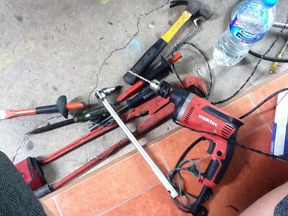

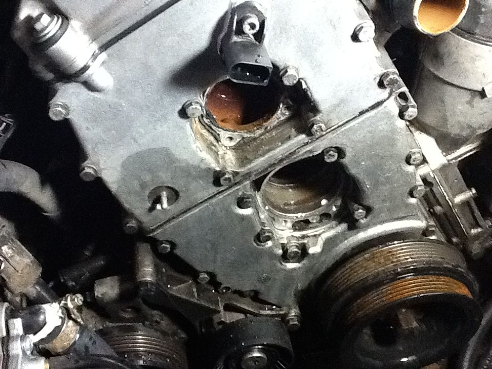

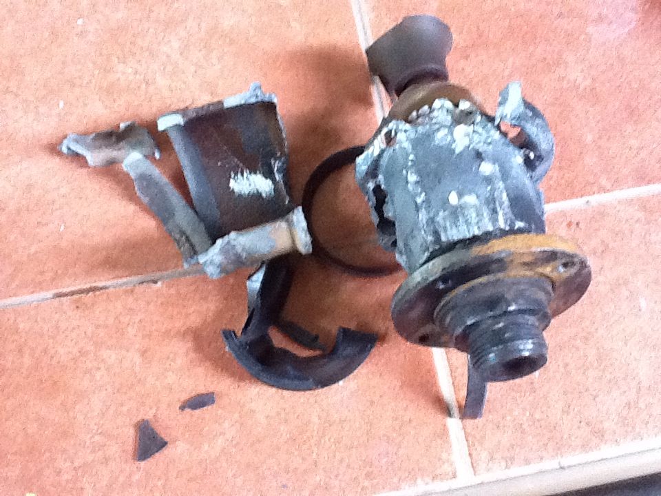

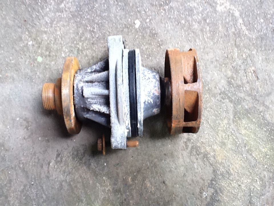

คือ ถ้ารถที่ไม่เคยใช้นำ้ยาหล่อเย็นเลย รับรองครับ ปัญหามาแน่ คือเวลาเปลี่ยนปั้มนำ้ มันจะเปลี่ยนยากมาก เพราะมันจะเป็นตะกรันติดแน่ถึงแน่มาก แล้วมันจะเอาไม่ออกตามที่ควรจะออก ต้องใช้วิธีผิดแปลกออกไป ถึงขั้นต้องมีเจาะมีทุบกันเลยทีเดียว ต้องขอขอบคุณพี่สมนึกด้วยครับ ที่ช่วยบอกวิธีในการเอาออก :-X  แต่ไม่ออกจริงๆครับ สุดท้ายผมต้องใช้วิธีในการเจาะเอาเลยครับ แล้วทุบแยกส่วนเลย กว่าจะเอาออกได้เหนื่อยมา แต่พอเอาออกแล้ว ตอนประกอบกลับใช้เวลาไม่ถึง 10 นาทีเอง เหอะเหอะ O0
รูปประกอบครับ เห็นแล้วอย่าตกใจกันนะครับ และอีกอย่างเห็นเครื่องมือแล้วอย่า งง นะครับเพราะมันแทบจะไม่ใช่เครื่องมือทำรถเลย O0

เครื่องตัวอื่นก็น่าจะเหมือนกันครับ วันนั้นผมดูที่อู่ m52 ช่างว่าไม่เคยใส่มาเหมือนกัน ถอดออกมา คราบตระกรันเป็นฝุ่นขาวเต็มไปหมดเลยครับ พอจับตัวนานๆเข้า ก็คงเป็นแบบที่คุณรุทธ์ทำแน่เลย

เครื่อง m52. จะไม่มีปัญหาเหมือน m43. ครับ เพราะฐานที่เข้าไปในเครื่องมันเข้าไปไมลึกเหมือนของ m43. ครับ จะออกง่ายกว่ามากเลยครับ

อันนี้ของ m52 ครับ ลองดูที่ฐานที่มีโอลิงอยู่นะครับมจะเห็นว่ามันเข้าไปนิดเดียวจึงไม่มีปัญหาเรื่องถอดออกครับ
