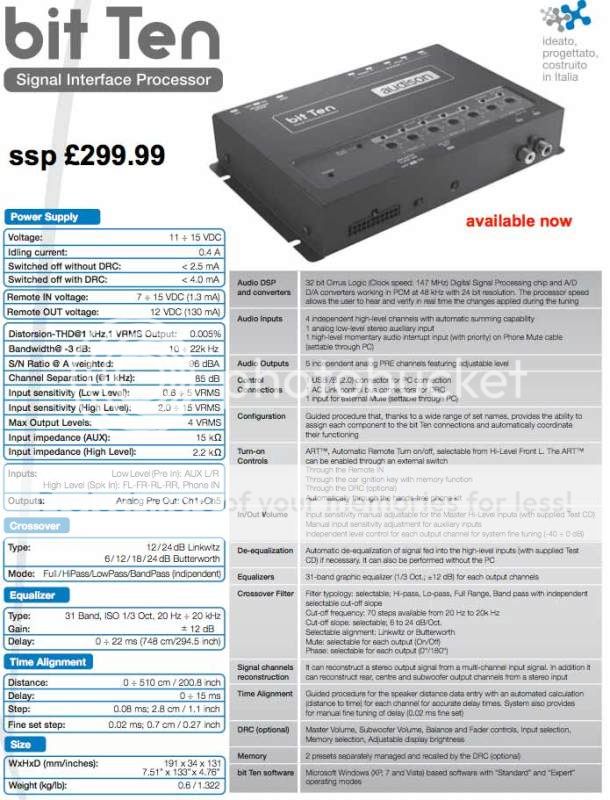

« ตอบกลับ #7 เมื่อ: ตุลาคม 20, 2013, 05:10:27 »
ใช้พวก bit one เอาก็ได้ครับ ถ้าอยากได้เรื่องเสียงที่ดีขึ้น แต่ระบบควรต้องมีทำตามขึ้นไปด้วยนะครับ พวกแอมป์ ลำโพงต้องมีเพิ่มครับ

Re: สอบถามเรื่องการต่อวิทยุ2ตัวครับ
« ตอบกลับ #9 เมื่อ: ตุลาคม 20, 2013, 12:24:56 »
แบบนี้ เอา Line เข้าได้อีกชุด สบายๆ เลือก A B
