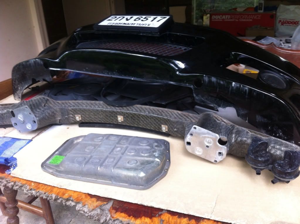

ยังคาใจไม่หายเรื่องกันชนหน้า M3 ของผมที่ใส่อยู่พอดีวันนี้ได้ถอดออกมาอีกรอบเพื่อหาตระแกรงมาใส่ตรงช่องลมกันชนหน้า เลยสังเกตุเห็นว่ามีส่วนหนึ่งของตรงกันชนที่มันเหมือนจะแตกหักหายไป รบกวนถามสมาชิกหน่อยครับว่าที่มันหายไปใช่ส่วนที่เป็นโครงช่วยยึดกันชนหรือเปล่าครับ ???

หมายถึงตัวใหนครับ ในภาพน๊อตยึดก็อยู่นิครับ  ถ้าน๊อตยึด2ตัวซ้าย ขวา ยังอยู่ก็ไม่มีปัญหาครับ  :-*
แต่จากในภาพ พลาสติกซุ้มล้อ ตัวยึดกันชนด้านข้างกับด้านใต้ หายไปใหนละครับ :-\

ตัวที่มันหุ้มน๊อตอยู่อ่ะครับ สีดำๆ เหมือนพลาสติกมันจะแตกขาดแหว่งไป ผมคิดว่ามันจะเป็นตัวโครงที่ไว้สำหรับยึดกันชนหรือเปล่า ???(สงสัยจะไม่ใช่ตัวโคลงแน่เลย)
เรื่องของเรื่องคือคิดว่าโครงที่ยึดกับกันชน M3 มันหายไปหรือเปล่า ครับ ของเดิมมันดูไม่แน่นหนากลัวมันจะหลุดอ่ะครับ พยายามหาทางทำให้มันแน่นหนากว่าเดิม :-X นอกจากวิธีที่คุณหนุ่มแนะนำให้ถอดป้ายออกแล้วยิงน๊อตกันชนเข้ากับกันชนอ่อน เลยพยายามลองดูเผื่อมันจะมีโครงหรืออะไรที่ขาดหายไปมายึดกับกันชนครับ

ตัวที่มันหุ้มน๊อตอยู่อ่ะครับ สีดำๆ เหมือนพลาสติกมันจะขาดแหว่งไป ผมคิดว่ามันจะเป็นตัวโครงที่ไว้สำหรับยึดกันชนหรือเปล่า ???(สงสัยจะไม่ใช่แน่เลย)
มันแค่ประคองกันชนครับ ถ้าใส่เอ็ม 3ก๊อบ แค่มีน๊อตยึด ซ้าน ขวา ก็จบแล้วจ้า  ;) ;) ;)

แบบว่าระแวงกลัวมันจะหลุดครับพี่หนุ่ม เลยพยายามหาทางดูเผื่อมีทางไหนหรือชิ้นส่วนไหนที่ขาดหายไปแล้วทำให้มันแน่หนาขึ้นได้
ไม่หลุดหรอกครับ ถ้ามีน๊อตยึ้ดซ้ายขวา  จะหลุดก็ตรงที่ ไม่มีบังโคนหน้านะแหละ เพราะมันจะช่วยยึดกันชน ด้านข้าง กับด้านล่าง :-*

กันชนหน้า m3 ที่เป็นของก๊อป มันไม่มีตัวยึดที่โครงเลยครับ จะมีแค่ยึดน๊อตเกียวปล่อยแค่ไม่กี่ตัว ถ้ารถเตี้ยๆเวลากันชนไปเกี่ยวอะไรเข้า รับรองครับหลุดไม่เหลือ ไม่เหมือนกันชน m3 ของแท้ ตัวล๊อคมันมีเยอะครับ แถมเกาะกับตัวซับด้านหลังได้แบบแน่นมากๆ (ผมถึงไม่เคยคิดจะซื้อกันขน m3 ที่เป็นของก๊อปมาใช้เลยไงครับ)
อันนี้เป็นรูปกันชน m3 ของแท้พร้อมตัวซับครับ ต้องเป็นแบบนี้นะครับ :D

ของก็อปต้อง diy  ยิ่งเกลียวปล่อยเข้าด้านหน้าโครงอ่อน หลังป้ายทะเบียน  (เพราะไม่มีจุดยึดโครงอ่อนตามตารุจว่านะแหละแค่วางพาดไว้) ส่วนของแท้สวยงาม แต่ใส่มะได้ โป่งใหญ่ๆๆๆๆ  แต่แข็งแรงมากกว่าก็อปเยอะ >:D >:D

ขอบคุณ คุณรุท และ คุณหนุ่ม ที่ช่วยชี้แนะ ต่อไปคงไม่ต้องกังวลมันแล้ว เพราะคงทำไรไม่ได้ ทำใจอย่างเดียว หลุดก็ใส่ใหม่แค่นั้น O:-)
