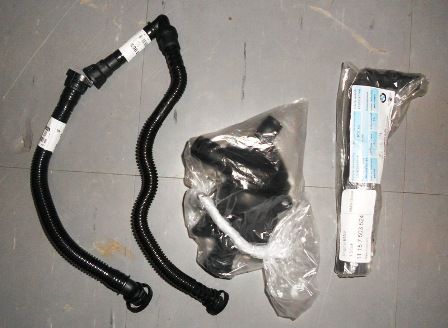

35.ท่อแว่กคั่มเข้าวาลย์ดักไอน้ำมัน  ( Return pipe ) #4 Part No.11 15 7 513 903                                                                                      1                1,480.00     1,480.00
36.ท่อแว๊กคั่มหัวเดี่ยว  (  vent hose ) #2  Part No. 11 15 7 503 524  1            1,560.00     1,560.00
37.Oil separator ( วาลย์ดักไอน้ำมัน ) Part No. 11 61 7 503 520       1              2,250.00     2,250.00
38.ท่อแว๊กคั่มเข้าฝาครอบวาลย์ ( Connecting line ) # 3 Part No.11 15 7 503 523                                                                                      1               1,350.00     1,350.00
ค่าแรงโดยประมาณ ???
Re: อาการหน่วงช่วงคิกดาวน์
« ตอบกลับ #6 เมื่อ: กันยายน 14, 2013, 11:53:42 »
ถอดเยอะพอควร 1,000 บาทน่าจะเกินพอ ลงสอบถามอู่แล้วมาเล่าสู่กันฟังนะครับ   :-*

อันนี้ของ n42 ใช่มั้ยครับ ???
ใช่ครับ
ค่าแรงโดยประมาณ ???
มันอยู่ตรงไหนบ้าง DIY ได้มั้ยครับ  O0
