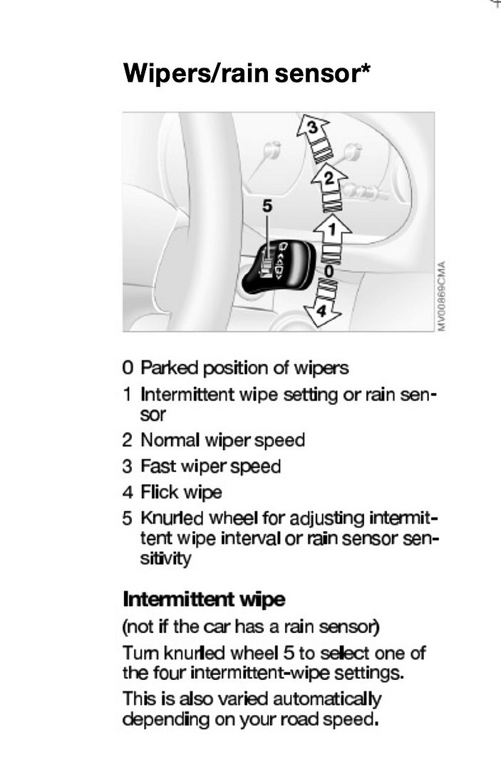

จังหวะแรก หรือ บิดไปคลิ๊กแรกครับ ??
หมุนไปคลิ๊กแรก หากกระจกรถท่านเป็นแบบ มี Cencer วัดปริมาณน้ำฝน มันจะทำงาน เมื่อมีฝนตก หรือลองเอาน้ำสาดบนกระจกดู ก่อนนะครับ  :-X

ใช่ครับ ตอนตกปรอยๆจะใช้ ประมาณห้าวินาทีปัดทีนึง  มันไม่ทำงานเลยต้องใช้จังหวะ สองกับสาม ซึ่งมันเร็วไปครับ อยากได้แบบเดิมๆ อะครับทำไงดี

หากฝนไม่ตก มันก็ไม่ทำงานครับ ลองทดสอบว่า Cencer ชำรุดหรือเปล่านั้น ก็ลองเทน้ำบนกระจกดู
หากไม่ทำงาน คาดว่า Cencer จับปริมาณน้ำฝนหน้ากระจก อาจชำรุด ผมเคยเห็น พี่อั๋น และพี่กฤษดา เคยลงไว้นะครับ ต้องลองหาก่อนครับ   :-X

Auto rain sensor ตัวจับปริมาณน้ำฝนที่อยู่หลายจุด เพื่อคำนวนค่าเฉลี่ย การปัด
ถ้ากระจกไม่สะอาดพอ ระบบมันก็โง่ๆ รวนๆ พอสมควรครับ รวมถึงรถ Japan คือปัดช้า ทำงานช้า ต้องเปิดการปัดแบบปกติ
ใน Pajero Sport เคยขับๆ แล้วมันทำงานเองทั้งที่ฝนไม่ตก  ส่วนใน E46 ไม่เคย แต่ความรู้สึก เซ็นเซอรร์ ช้ากว่า Pajero Sport
หรือว่าอายุอุปกรณ์ มาต่างกัน 10 ปี  :-*
