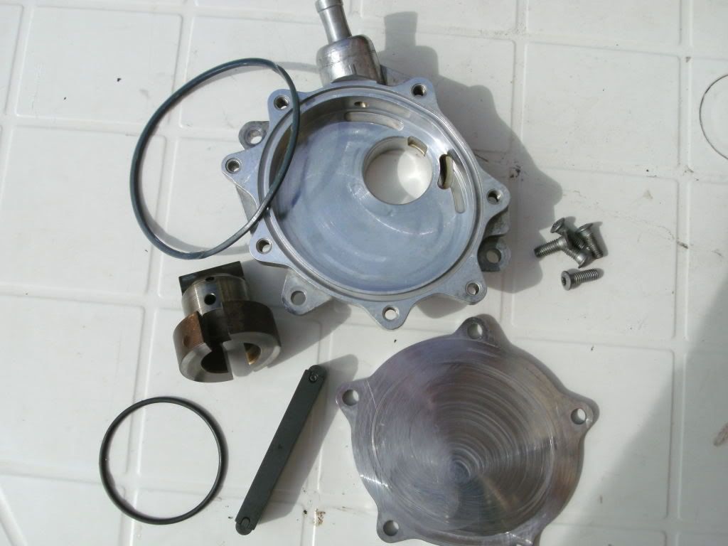

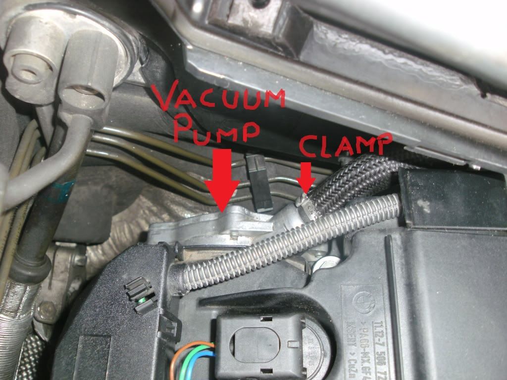

Re: ปั๊มสุญญากาศ
« ตอบกลับ #5 เมื่อ: สิงหาคม 31, 2013, 21:27:15 »
« แก้ไขครั้งสุดท้าย: สิงหาคม 31, 2013, 21:29:52 โดย Krisada511 »
Re: ปั๊มสุญญากาศ
« ตอบกลับ #6 เมื่อ: สิงหาคม 31, 2013, 21:30:55 »
Re: ปั๊มสุญญากาศ
« ตอบกลับ #7 เมื่อ: สิงหาคม 31, 2013, 21:32:07 »
