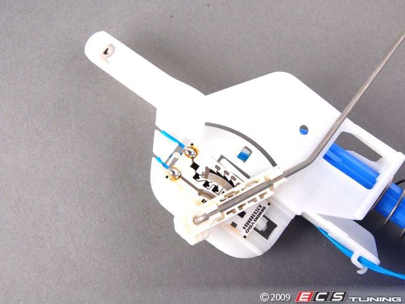

คอนแท็คที่ว่า ลักษณะการทำงาน หน้าตาประมาณนี้
Re: เกจ์น้ำมันขึ้นไม่ตรงแก้ไงครับ
« ตอบกลับ #6 เมื่อ: สิงหาคม 19, 2013, 11:18:17 »
ส่วนอันนี้ก็เป็นอีกสาเหตุหนึ่งครับ  :-*
« ตอบกลับ #7 เมื่อ: สิงหาคม 19, 2013, 11:21:16 »
« ตอบกลับ #8 เมื่อ: สิงหาคม 19, 2013, 11:23:39 »
ของ E46
