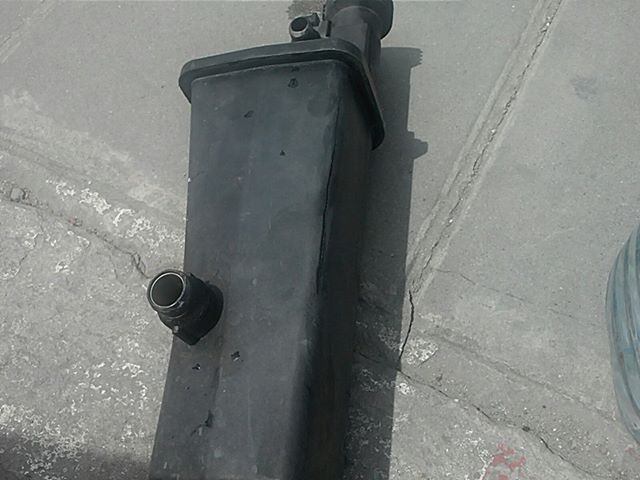

ท่อแตกอีกละ
« เมื่อ: กรกฎาคม 14, 2013, 16:21:35 »
น้ำหยดจากวงกลมที่ผมวงไว้ครับ ท่อตัวนี้เพิ่งเปลี่ยนจากศูนย์เมื่อ พ.ค. ปี 55 สงสัยต้องไปเคลม อิอิ

ท่อน้ำเก่าที่ศูนย์เปลี่ยนให้
ใบเสร็จที่เปลี่ยน เมื่อ 07-04-2555 ยังไม่ถึงสองปีเลย พังละ
รายการที่ 8 ท่อน้ำ ราคา 3735 บาท
พรุ่งนี้ผมจะเอาไปเคลม ถ้าศูนย์ยอมให้เคลม จากใบงานผมก็จะได้ท่อตัวนี้ใหม่ฟรีๆ และเสียค่าแรงไม่น่าเกิน 500 บาท (ดูจากบิลเก่าค่าแรงปีที่แล้ว)
« แก้ไขครั้งสุดท้าย: กรกฎาคม 14, 2013, 21:26:41 โดย ยิ้มบางแสน »

ไปซ่อมมาแล้วครับ แวะไปอู่นอกก่อนเพื่อเช็คว่าที่เสียคืออะไร สรุปน้ำไม่ได้ซึมออกมาจากท่อครับ แค่กระปุกหม้อพักแตกเป็นตามดทำให้น้ำซึมออกมาตอนเครื่องรถร้อนๆ อิอิ
รายการนี้ศูนย์ไม่ได้เปลี่ยนให้ผมก็เลยไม่ได้ไปเคลมอะไร ก็จัดการให้อู่นอกซ่อมให้เลย สิริรวมค่าใช้จ่ายดังนี้
1. กระปุกหม้อพักน้ำ  2100 บาท (ของเทียบ)
2. วาล์วใต้กระปุก  2400 บาท (ไม่รู้ว่าแท้หรือเทียบ)
3. กรองแอร์  900 บาท (อันนี้ช่างเห็นมันเปื่อยหมดเลยแนะนำให้เปลี่ยนซะเถอะ อิอิ)
4. เปลี่ยนน้ำมันเครื่อง  2250 บาท
5. กรองเครื่อง  400 บาท
6. ค่าแรงทุกอย่างรวมกัน  600 บาท
หมายเหตุ รายการที่ 3,4,5 เปลี่ยนตามอายุรถ ไม่ได้เกี่ยวกับอาการเสีย
ถูกหรือแพงผมไม่รู้ แต่รู้ว่าสบายกระเป๋ากว่าเข้าศูนย์แน่นอน อิอิ

ตกลงไม่ใช่ วาล์วน้ำ
Re: ท่อแตกอีกละ
« ตอบกลับ #23 เมื่อ: กรกฎาคม 15, 2013, 17:51:14 »
ตกลงไม่ใช่ วาล์วน้ำ
เป็นกระปุกพักที่แตกครับผม ;)

เมื่อ 2 ปี ที่แล้ว ผมก็โดน เจ้าถังน้ำตัวนี้ รับน้องใหม่เลยครับ
รายการแรกๆ  :))

ผมค้นดูเล่นๆ เหมือน BMW ไม่ผลิตกระปุกอันนี้แล้วนะครับ อิอิ
Re: ท่อแตกอีกละ
« ตอบกลับ #26 เมื่อ: กรกฎาคม 15, 2013, 19:28:42 »
 ของเทียบได้ 5-6 ปี ก็ ok ครับพี่ยิ้ม :))
Re: ท่อแตกอีกละ
« ตอบกลับ #27 เมื่อ: กรกฎาคม 15, 2013, 19:32:00 »
วันนี้ก่อนใส่นั่งดูเนื้องาน ขอแท้ดูคุณภาพดีกว่าเยอะ แต่ไม่เครียดครับ ใช้ได้ 5-6 ปีตามที่พี่ว่าก็เกินพอละ อิอิ
