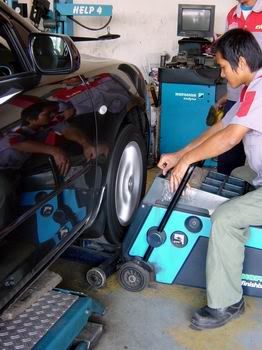

จำได้ว่า เพิ่งเปลี่ยน ลูกปีนล้อมาคันนี้ / ผมอยากให้ถ่วงล้อ แบบจี้กับที่ ครับ  :-*

ในรูปเหมือนจะเป็นล้อตรงรุ่นนะ .. ลองให้ช่างโยกที่แกนพวงมาลัยดูว่าหลวมหรือเปล่า จากประสพการณ์เหมือนว่าแกนจะกลับเยอร์มันแล้ว  O0
