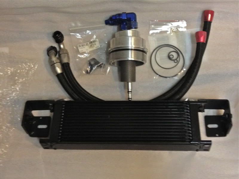

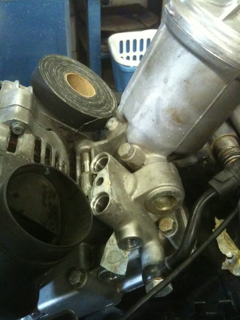

ต้องหาวิธีแปลงฐานกรองใหม่ก่อนครับ ตอนนี้กำลังหาวิธีอยู่เหมือนกัน ถ้าทำได้แล้วจะบอกครับ อิอิ

คือมันไม่มีที่รองน่ะครับคุณต้อม ถ้าไม่เปลี่ยนทั้งฐาน ก็คงต้องทำฝาครอบกรองใหม่ให้สอดท่อเข้ากลาง ออกข้างกรองได้ครับ

ตามที่พี่แจบอกเลยครับ ตอนนี้ผมก็กำลังหาวิธีกลึงงานอยู่ครับตอนนี้ก็วุ่นเข้าออกโรงกลึงทั้งวันเช่นกันครับ O0

ตามนี้เลยครับ แต่เปลี่ยนจากน็อตกลางเป็นฝาเกลียวแบบนี้

คือ ผมเห็นใน ecs ตามรูปเห็นว่าเป็นของ m 52 แล้วในรูปเขามีแค่ฐานรองมา ก็นึกว่าใช้แค่นั้นรองตูดหม้อกรองก็พอครับ

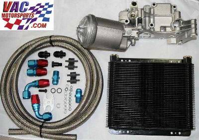

ผมดูของ VAC แล้วราคาแพงมากกกก แบบนี้รอของพี่รุจดีกว่า รอต้นแบบอยู่นะคร๊าบบบ  ::) ::) ::) ::)
