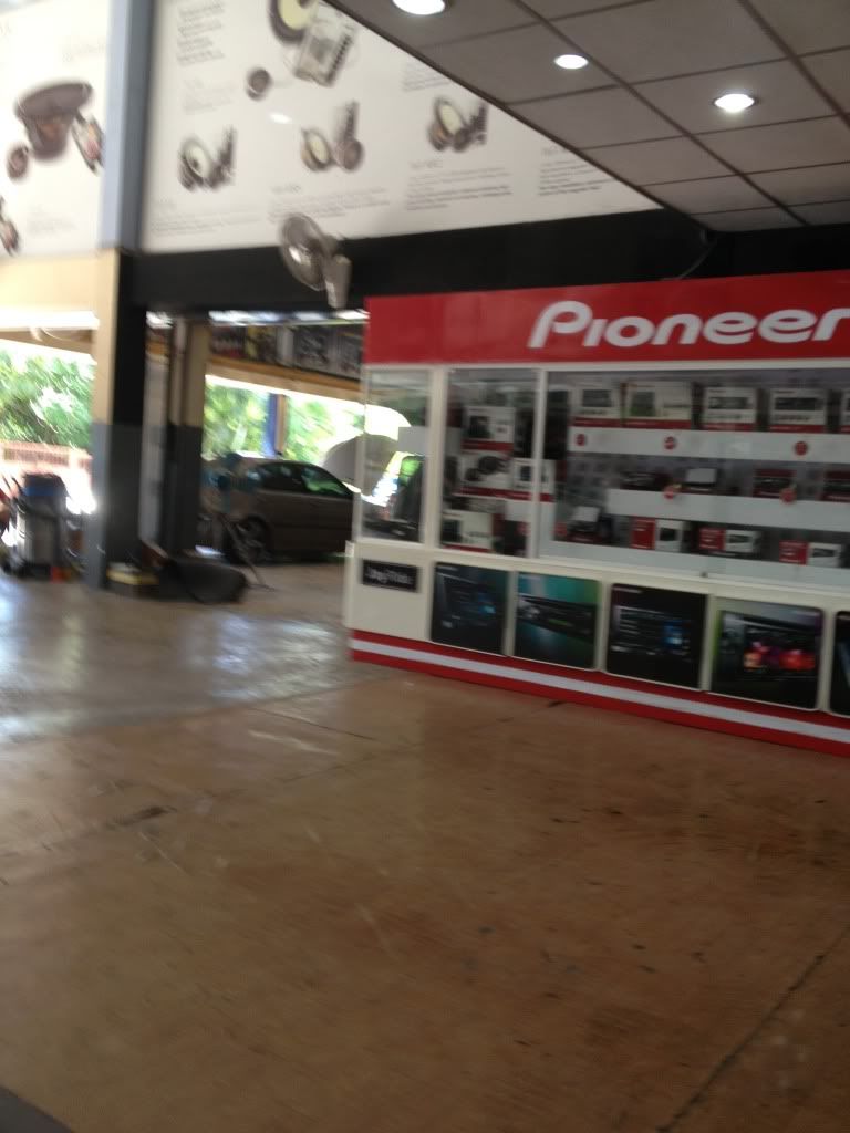

สุชาติซาวด์ ให้หัวหน้าช่าง 2-3 คนช่วยดูว่าเสียงรบกวนเข้าลำโพงมาจากไหน ลองตัดระบบหมด
ทั้งวิทยุ แอป์ Bit one ก็ยังมีเสียงกวน ที่ 3000 รอบเครื่องยนต์
ยืนยันว่ามาจากคอมแอร์ที่เพิ่งเปลี่ยนแน่นอน โทรคุยกับสตาร์แอร์ ไว้ล่วงหน้า รับคำแนะนำว่าให้ไปหาพี่สุชาติดูก่อน
แต่ทางช่างร้านสุชาติ ยืนยันว่ามาจากคอมแอร์ใหม่แน่นอน จึงโทรกลับร้านแอร์ แจ้งจะนำรถเข้าไปให้ตรวจสอบคอม  :-*

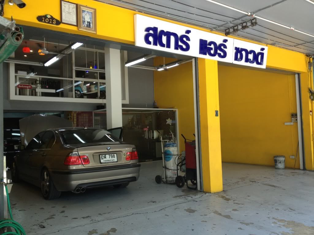

ว่าแล้วก็ขับรถข้ามจาก 4 แยกแคราย มา ร้านสตาร์แอร์ 4 แยกเพชรเกษม สาย 4 มาถึงร้านวันนี้คิวน้อย ถึง 11.30 น.
ช่างรับเรื่องไว้แล้วก็เริ่มตรวจสอบระบบ  :-*

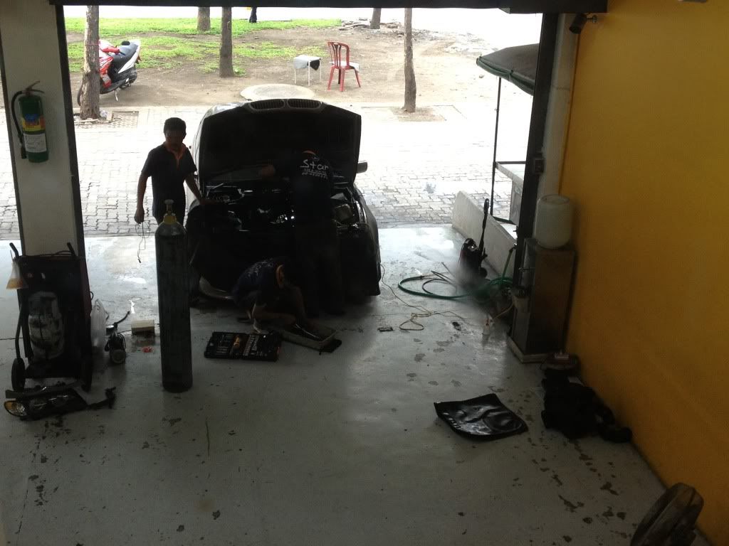

รับแจ้งว่ามีสิ่งแปลกปลอมในระบบ บริเวณคอย์ร้อน ทำให้คอมแอร์ทำงานผิดปกติ
จึงทำการรื้อแผงคอย์ร้อน ออกมาทำความสะอาดภายใน ภายนอก ไล่สิ่งแปลกปลอมในระบบ
« แก้ไขครั้งสุดท้าย: พฤษภาคม 29, 2013, 13:23:57 โดย Krisada511 »
ระหว่างรอก็ให้ช่างทำความสะอาดแผงหม้อน้ำไปด้วยเลย เป็นโอกาสอันควร  :-*
ถึงเวลาประกอบกลับ ลุ้นว่าอาการจะหายไหม  :-*

ตอนนี้ช่างรุมอยู่ 5 คน รวมถึงท่านเจ้าของร้าน  :-*
สุดท้าย ที่ Gt1 พี่สุเมธ  :))
แกบอกให้อยู่ในรถไม่ต้องลงมา ให้ลูกน้องต่อสายระบบ
วัดค่าพัดลม ที่ร้านแอร์บอกว่า รถผมพัดลมดูแปลกๆ อาจหมุนช้าหรือเปล่า
ภายหลังการวัด พบว่าพัดลมปกติครับ ยังไม่เสีย หรือ เสื่อม ยังเร่งรอบอัตโนมัตอยู่
