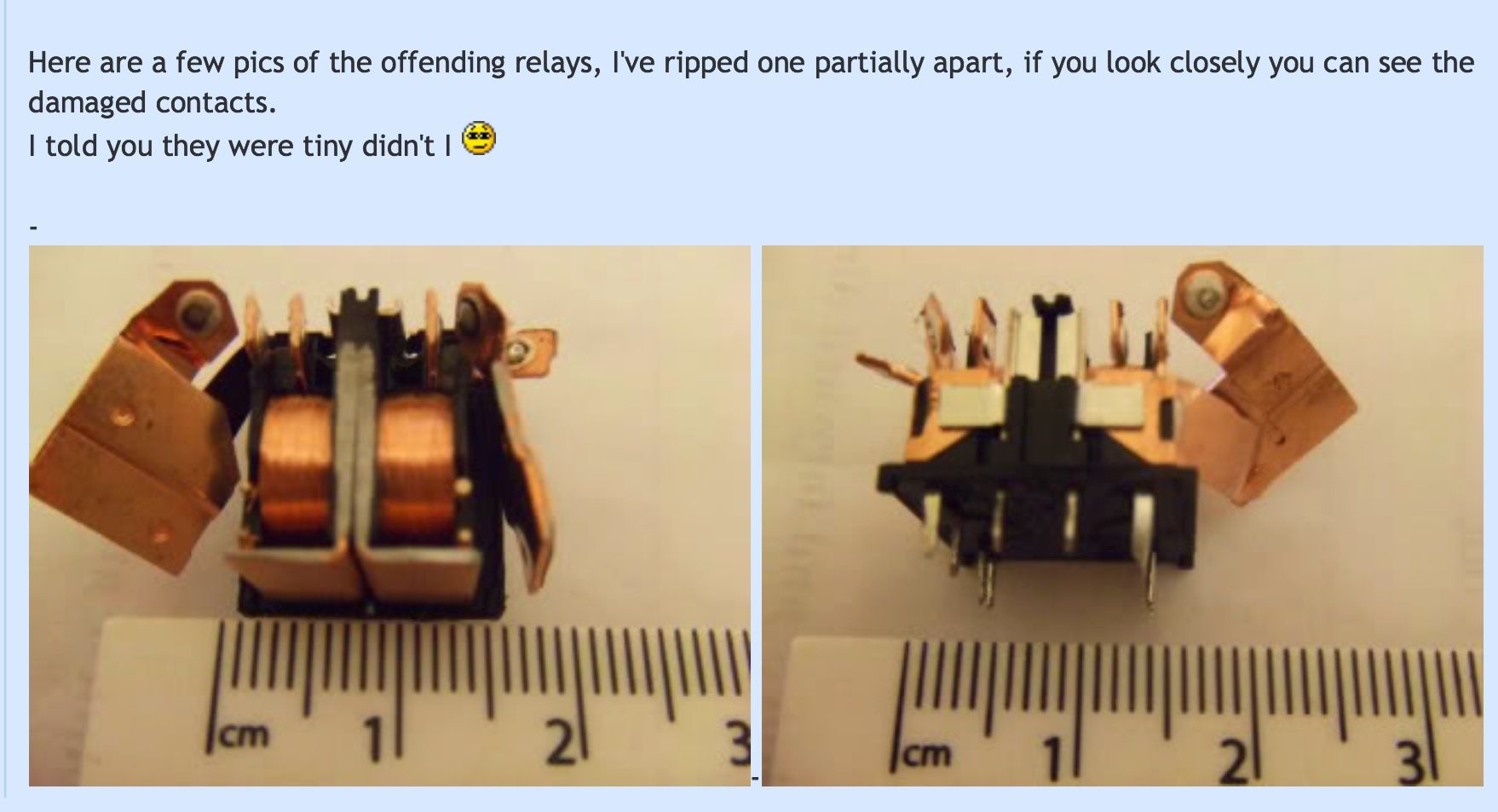

ในรอบสองเดือนที่จอดซ่อมอยู่วันนี้ได้ลองระบบต่างๆรวมถึงเครื่องยนต์ด้วย ผลออกมาเป็นที่หน้าพอใจครับ เครื่องยนต์สตาร์ททีเดียวติดเลย...(เครื่องยังสมบูรณ์มากๆ)...แต่ปัญหาที่เกิดขึ้นก็คือรีเลย์ตัวปลดล๊อคในกล่อง gm5 ไม่ทำงาน จึงไม่สามารถเปิดประตูรถได้เลย ยกเว้นฝั่งคนขับ เลยขับแบบเปิดประทุนไปให้พี่แจช่วยเช็คระบบแบบระเอียด สรุป ต้องเปลี่ยนรีเลย์ใหม่ แต่ตามหามาหลายร้านไม่มีขายเลย :'( เลยต้องรบกวนพี่อั๋น เลยต้องขับไปสายสองเพื่อที่จะไปเอากล่อง gm5 เพึ่งถึงบ้านเมื่อสักพักนี้เองครับ แล้วก็จัดการเปลี่ยน แล้วลองเซ็ดระบบใหม่ในทันที สรุปตอนนี้ระบบสมบูรณ์ทุกอย่างแล้วครับ ทีนี้ก็เหลือประกอบกันชนและฝากระโปรง ก็จะกับมาหล่อแล้วครับ อิอิ

อันนี้ครับตัวเจ้าปัญหา :'(

ระหว่างรอ ลองทดลองผ่ารีเรย์ ดูนะครับ ไม่ต้องถอดจากแผง จะเห็นหน้าคอนแทค ลองทำความสะอาดดูครับ
อาจใช้กระดาษทรายละเอียด เบอร์ 2000 ขัด ( อาจเล็กมาก )  ผมเคยลงภาพภายใน รีเรย์ ตัวนี้ไว้ในกระทู้

ถ้าเราดัดแปลง relay เอาที่ โวลท์เท่ากัน กระแสเท่ากัน  ถ้าขาไม่ตรงกันก็ต่อสายเอาน่าจะได้ครับ

ลองดู ภาพ ในกระทู้ครับ  :-*
ส่วนใหญ่ของบ้านเราที่ใช้กันจะมีแค่ 5 ขา แต่ของ BMW ดันมีตั้ง 9 ขาเลยครับ ไม่รู้จะแปลงยังไงเลยซิครับ O0

ขัดทำความสะอาดของเดิมก่อนครับ
ขอบคุณครับพี่กฤษ ;) เดี๋ยวพรุ่งนี้จะลองดูครับ ไม่รู้จะไหวเปล่าวนะครับ ช่วนนี้มือค่อนข้างสั่นมากเลยครับ O0
ลองแค่ เจาะรูเล็กๆ ด้านบน 2 รู พ่นน้ำยาล้างฟิลิป์ กระป๋องฟ้า พ่นเข้าไปล้างคราบไหม้ก่อนก็ได้ครับ
แล้วคว้ำหน้า ให้น้ำยาไหลออก ปล่อยแห้งสัก 20 นาที ก่อนประกอบกลับ และ เอาเทปปิดรู
