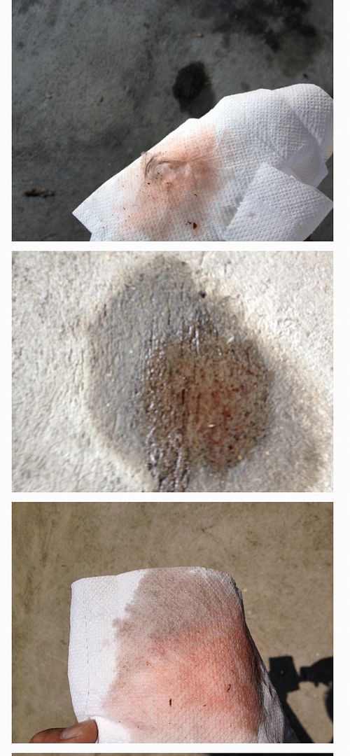

สืบเนื่องจาก มีน้ำมันเกียร์หยดใต้ท้องมาหลายวัน ว่าจะเข้าไปที่พี่สุเมธ ให้ช่วยจัดการให้ โดยจะเอารถไปให้ดูก่อน
ว่าจะต้องซื้อชุดประเก็นอะไร แต่เมื่อวานก็รีบอีก จะกลับไปที่พี่สุเมธ ก็เวลาไม่ทันประชุมเย็นอีก
« แก้ไขครั้งสุดท้าย: มีนาคม 30, 2013, 15:02:39 โดย Krisada511 »

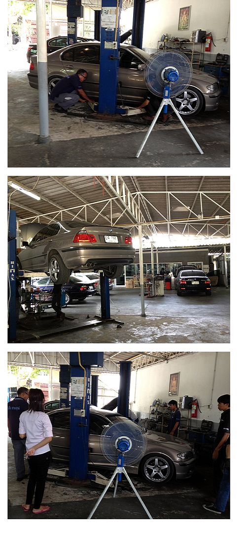

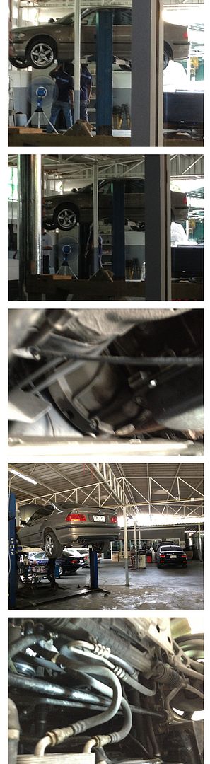

เสร็จธุระเรื่องงานเมื่อวาน ก็เลยมาที่ พี่จเด็ด บีเอ็มราชพฤกษ์
ยกรถดู โอ้แม่เจ้า น้ำมันมาจากหัวเกียร์ และ อ่างเกียร์ งานเข้า ต้องยกเกียร์ลงมาทำ ( งานช้างอีก )
..อ้าว สายน้ำมันเพาเวอร์ซึมอีก งั้นเปลี่ยน จัดไป...  :))
เช้านี้เข้าไปตามนัดหมาย 9.00 น.  ( เมื่อวานมัดจำเงินไว้ 2 พันให้เบิกอะไหล่รอไว้ได้เลย )
ดูไปดูมาเปลี่ยน กรองชาโคล ไปเลยแล้วกัน เริ่มมีกลิ่น วิ่งมาจะ 1.7 แสน ไม่เคยเปลี่ยนแน่เลย ผมดูจากน๊อตยึด  :-*
