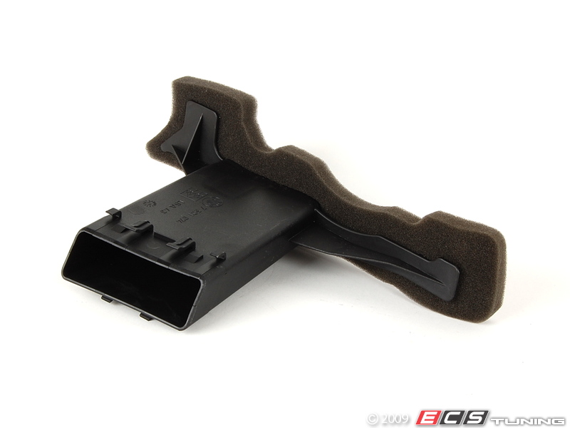

ตอนนี้ได้กรองของm54มาแล้วคับ แต่ไม่ทราบว่าตรงที่วงไว้มีช่องอยู่ไว้ทำอะไรคับต้องมีท่ออะไรมาต่อด้วยป่าว ???

เป็นท่อลม ไม่ใส่ก็ไม่น่าจะเป็นไรนะ

คุณโจ ขอเลขพาร์ทหน่อยครับ ของผม k&n มัดดูดแต่ด้านบน ด้านล่างนี่แทบไม่มีการดูด ไม่รู้จะเพราะตัวนี้หรือเปล่า
ใส่เถอะครับ ของมันดีจริง
ผมทำท่อ Feed ลมเพิ่มจากท่อลมเบรกด้วยนะ เข้าหม้อ ทำเหมือนกับที่ Dinan มีคู่มือบอกให้ทำกับหม้อกรองของทางเขา
ปล.พาร์ทนัมเบอร์ 13 71 7 501 974 ครับ

ของพี่เอาออกไปทั้งใบแล้วไม่ใช่เหรอครับ
อ้างถึง
Re: ขอแนวทางความแรง m52tub28
« ตอบกลับ #36 เมื่อ: กันยายน 19, 2015, 13:39:53 »
ใช่ครับ ตอนนี้เป็นของ K&N อยู่ครับ มันดูดแต่ด้านบน เวลาถอดมาล้าง ด้านล่าง ไม่มีร่องรอยการดูดอากาศเลย ว่าจะหาอะไรมาเป่าเพิ่มหน่อย ไม่รู้จะใช้ได้หรือเปล่าครับ
