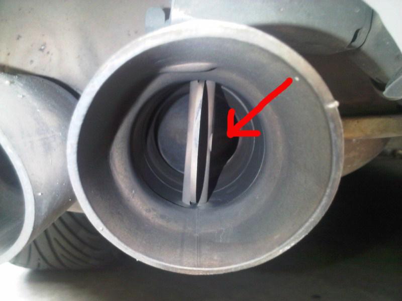

น่าจะเป็นที่บานแฟบปิดช่องท่อไอเสียที่ควบคุมการทำงานด้วยเวคครัมของเครื่อง พอเครื่องเย็นระบบดูดของเครื่องยังไม่สมบูรณ์ก็จะทำให้บานแฟบกระพือได้  ให้ทดลองกล้มดูปากท่อไอเสียด้านหลังครับ

ถ้าแกร๊กเดียว ตอนสตาท มันก็ใช่ที่จะเป็นเสียงแผ่นปิด(เวทคัม) เพื่อให้ได้แรงอัดในรอบต้น แต่มันก็จะดัง ครั้งเดียว แกร๊ก เดียว เอาโซเน๊คฉีดข้อต่อก็หาย    แต่ จขกท บอกตอนนี้ เป็นยาวละ ยิ่งเร่งยิ่งดัง ผมว่า เช๊คหม้อพักด้วยก็ดีครับ  ;)
ลองดูนะครับว่าดังจากใหน ในภาพนะครับ มันมีลิ้นปิดอยู่ ในรอบเดินเบา สตาทรถแล้ว รีบลงมามุดดูในท่อ ว่าเสียงมันมาจาก ตัวหนี้ใหม
 ถ้าไม่ใช่ยิ่งเร่งยิ่งดัง  เช๊คหม้อพักตามมาครับ ว่าใส้ขาดใหม

เป็นเฉพาะตอนสตาร์ทครับ ที่เสียงลากยาว แต่พอเร่งเสียงก็หายครับ แล้วก็ไม่มีเสียงอีกครับ (เป็นแค่ตอนสตาร์ทเช้า ) ว่าแต่ ฉีดโซแนคบริเวณไหนครับ ฉีดเข้าไปในรูท่อเลยหรอครับ, :-\

ลองดูครับว่า เสียงมาจากตัวหนี้หรือเปล่าครับ  แต่อันนี้ มันจะดัง กริก เหมือนโลหะกระทบกับ แล้วก็เงียบ  ว่าแต่ท่อเดิมหรือเปล่าครับ

ท่อเดิมครับ ก่อนอื่นต้องขอขอบคุณมากจริงๆครับ อุตส่าถ่ายรูปมาให้ดูเลย  :-X
งั้นเดี๋ยวผมจะฉีดอัดเข้าไปเลยนะครับ เดี๋ยวรายงานผลพรุ่งนี้เช้า  ::2thmb::

ลิ้นที่เห็นในรูป ตอนสตาร์ทเมื่อเครื่องเย็น ช่วงเช้าๆ มันจะปิดครับ ปิดแล้วมีเสียงจากตรงนี้แหละครับ มันสั่นดัง แกร๊กกกกๆๆๆๆๆ สักพักก็จะหยุด ตอนเครื่องยนต์เดินเบาลง
ผมลองเอาอะไรไปแหย่ให้มันนิ่ง เสียงก็หายครับ  >:(
พ่นโซเน็คแล้วครับ ไม่หาย ทำไงดีครับเนี่ย  :(

พ่นไม่โดนจุด หรือเปล่าครับ..แหย่อัดขึ้นด้านบนครับแล้วฉีด เลย สนิมคงเกาะนะครับ  ""ชูสองนิ้ว::
