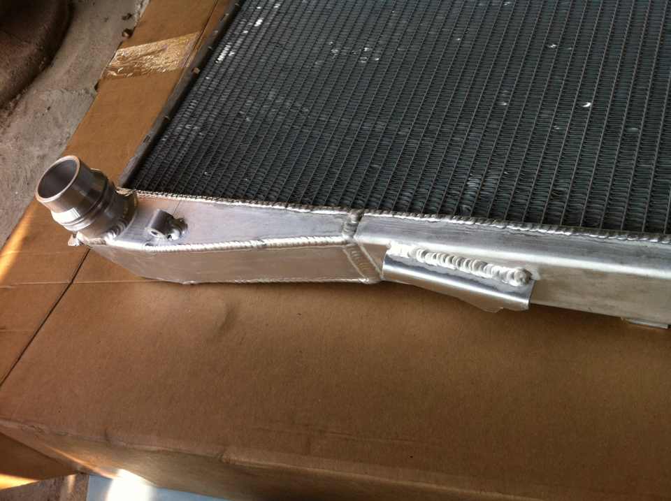

ซ่อมได้ครับ ผมทำแถวมีนบุรีครับ
เปลี่ยนพลาสติกขอบ 2 ข้างเป็นอลูมิเนียมเลย แล้วก็แยงไส้ในใหม่
ลองโทร 084-758-1004  ช่างตอง
แต่ราคาคงแพงซักหน่อย น่าจะประมาณ 3,000 นะครับ
ซื้อของใหม่วัดโสม ร้าน LM ยี่ห้อ แบร์ ราคา 4,700
และไหนๆ ก็เปลี่ยนแล้้ว ก็สั่งกระปุกพักน้ำมาเปลี่ยนไปด้วยเลย อีก 1,300 จะได้เสียค่าแรงทีเดียวครับ

ถ้ารั่ว ตรงรังผึ่ง จะขอบอะไรโมอะไรมา ก็ทิ่งอยู่ดีครับ  นอกจากหม้อทองแดงทั้งใบ ถึงซ่อมได้เรื่อยๆๆ  ซื้อใหมเถอะ  ไม่เกิน 4800  ร้านยูนิค ส่งถึงที่ (ค่าวิน 200)

มีใครใจป้ำสั่งตัวนี้มาใส่มั่งรึเปล่า  ;D
Re: แนะนำร้านซ่่อมหม้อน้ำ้หน่อยครับ
« ตอบกลับ #12 เมื่อ: มีนาคม 16, 2014, 11:44:53 »
ก็บอกแล้วว่า รั้วรั้งผึ่ง ก็ทิ่งอยู่ดี   เสียตังเปล่าครับ ไม่คุ้มเลยครับ ""ชูสองนิ้ว::

ไม่เวริคแน่นอน เพราะมีคนฝืนไปซ่อมมาละรังผึง สุดท้ายเชื่อมจน ตัน ทิ่งอยู่ดี ซ่อมไม่ได้หรอก ถ้าซ่อมได้เพื่อนผมซ่อมให้แล้ว 555 เพื่อนทำร้านหม้อน้ำ..... ""ชูสองนิ้ว:: ""ชูสองนิ้ว::

ใช้ได้หมดครับ ทางร้านจะส่งโรงกลึงทำจุดยึดตามตำแหน่งใกล้เคียงของเดิมมากที่สุด  อาจมีตำแหน่งผิดเพี้ยนบ้าง แต่เวลาใส่ก็ใส่ได้ครับ
แต่ข้อสังเกตุเรื่องตำแหน่งรั่วตรงรังผึ้งที่เฮียข้างบนบอกมา ก็ให้ชั่งน้ำหนักดูเอาครับ
ของผมจำเป็นต้องทำ เพราะรถผมเป็นเกียร์ธรรมดา  ของเทียบหลังวัดโสมไม่มีเบิก จะมีแต่เกียร์ออโต้ (ต่างกันตรงช่องเปิดไปหล่อเลี้ยงออยเกียร์)
หากเป็นผมที่ใช้หม้อน้ำธรรมดาได้คงจะเลือกเบิกมือ 1 ของเทียบหลังวัดโสมละครับ
