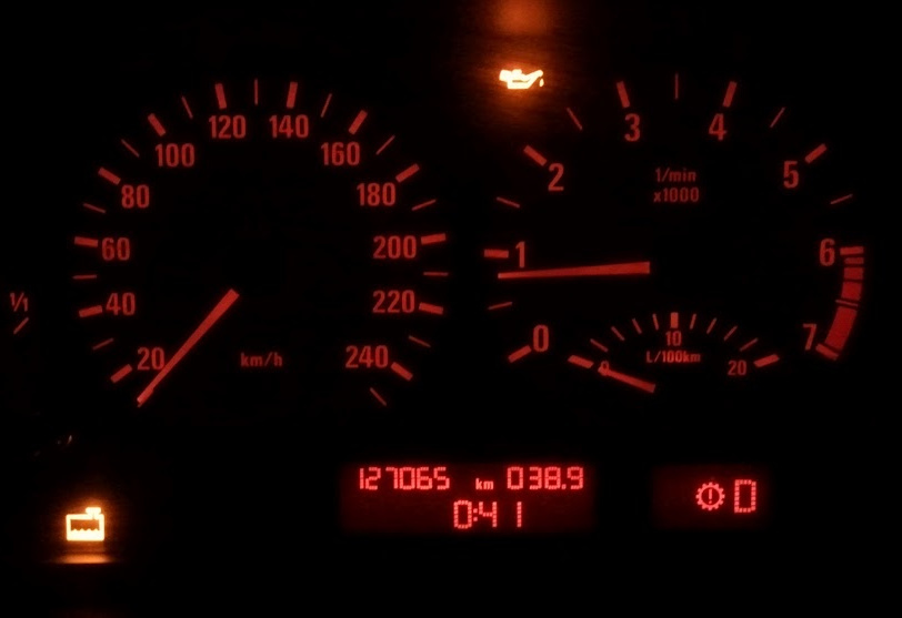

N42. วันนี้ขับรถลุยฝน อยู่ๆ แรงตก ค้างอยู่ที่ 1000 รอบ เครื่องหมายไฟเฟืองโชว์ตามรูป และที่สำคัญดันมาเป็นตอนขึ้นสะพานพระราม3  O0
..... รถไม่ดับแต่คลานขึ้นสะพานด้วยความเร็วสูงสุด 10 กม./ชม. พอถึงกลางสะพานพอลงมาได้แรงส่งทำให้ขึ้นไปได้ 2000 - 3000 รอบ พอรถติดออกจากไฟแดง เหลือแค่ 2000 รอบ จนถึงบ้าน  :))
...... สงสัยว่าจะเป็นที่แอร์แมส เช้าจะลองทำความสะอาดดู แต่น้ำยาที่ซื้อมากระป๋องสุดท้ายก็บริจาคให้เพื่อนสมาชิกไปหมด...  ขี้เกียจใช้แอลกอฮอลล์ เช้าว่าจะขับไปให้ป๋าสุเมธเอา gt1 เสียบและดูแลให้หน่อย...(ถ้าคิดแพงกะว่าจะเบี้ยวซะเลย)..5555. ไม่รู้ว่าแอบอ่านอยู่หรือเปล่า  ^-^
......เพื่อนสมาชิกท่านใดมีประสพการณ์ช่วยแชร์หน่อยครับ...ว่าปัญหานี้เกิดจากอะไรได้บ้างครับ วิเคราะห์ร่วมกันสนุกดี..(อนุญาติให้เรียกเครื่องเทพ..ไม่มีเคืองกันแน่นอน) ^-^

เหมือนมันจะเซฟโหมดเลยครับ
Re: @@ อาการไฟเฟืองโชว์@@
« ตอบกลับ #2 เมื่อ: พฤษภาคม 19, 2013, 01:04:02 »
เคยได้ยินคุณกิลเป็นแบบนี้ ไฟเฟืองขึ้นเข้าเซฟโหมด เปลี่ยนน้ำมันเกียร์ไปหายครับ แต่ของคุณกิล รู้สึกว่าสาเหตุมาจากน้ำมันเกียร์ขาดครับ
« ตอบกลับ #3 เมื่อ: พฤษภาคม 19, 2013, 01:05:16 »
ลองดูครับ ขั้วสายไฟแอร์แมชอาจไม่แน่นครับ เคยเจอครับ ลองถอดและเสียบใหม่ให้เข้า lock  :-*

ครับ น่าจะ เซฟโหมด แต่ก่อนหน้าเคยมีอาการแบบนี้มาสองหนแล้ว คงต้องเปลี่ยนถ่ายของเหลวและดูระบบน้ำด้วยเพราะน้ำหายทุกวัน เจ้าของเดิมบอกว่าเปลี่ยนซีลฝาเครื่องมาแล้วกับวาล์วน้ำ และจะดูขั้วสายแอร์แมสตามคุณกฤษดาแนะนำ.   นับ 1 ไปเลยดีกว่า.   :-X :-X :-X

ไฟตัวนี้ไม่จำเป็นต้องเกี่ยวกับเกียร์ครับ เพราะถ้าเครื่องมีปัญหา ไฟเกียร์ตัวนี้มันก็เข้าเซฟโหมดเหมือนกันครับ วิธีบ้านๆคือ ถอดขั้วแบตทิ้งไว้เลยครับ แบบนานๆหน่อย แล้วค่อยใส่กลับ (มันอาจจะหายครับ) เพียงแค่ตอนก่อนสตาร์ทให้บิดกุณแจไปที่ on ทิ้งไว้ซักพัก แล้วค่อยสตาร์ทครับ

m43ถึกทดดีๆไม่ชอบ อยากเข้ากลุ่มเครื่องเทพ ยินดีต้อนรับครับกับอาการแรก ของผมตอนซ่อมเกียร์มาใหม่ๆไฟตัวนี้โชว์แต่อาการคนล่ะแบบกับพี่ ของผมอาการคือเกียร์กระตุกครับ ใช้เครื่องจับดูบอกแอร์แมส(แอร์โฟร์)เสียเปลี่ยนใหม่แล้วลบโค๊ดหายครับ พี่ลองใช่เครื่องมือตรวจดูก่อนครับ แต่เท่าที่ดูจากอาการแล้วผมว่าน่าจะเซ็นเซอร์เพลาวข้อเหวี่ยงกลับบ้านเก่ามากกว่าครับ O0

พอดีได้รับตำแหน่ง จากชั้นถึกเป็นชั้นเทพ..วิทยายุทธกล้าแกร่งขึ้น :)).
ก่อนกน้าเพิ่งเปลี่ยนเซ็นเซอร์เพลาข้อเหวี่ยงไปแล้ว... สบายใจไปสองพันกว่า O0
ลองทำแล้วหายไปสักพักก็กลับมาเหมือนเดิม... O0

ยินดีด้วยครับพี่...ของผมถ้าไม่ออกอาการแล้วลบโค้ดหายก็ดี ของผมต้องลบเงินในกระปุกไปกับเซ็นเซอร์เพลาข้อเหวี่ยง(เพราะจับ gt1 มันฟ้อง)ไปได้ 2-3 วัน ก็กลับมาเป็นอีก เลยเก็บอะไหล่เก่าไว้เผื่อยังใช้ได้.  O0
วันนี้จะเอาคนไข้ไปหาอาจารย์หมอ....แล้วจะมาแชร์ให้อ่านเล่นกันอีกทีนะครับ.  :-X

« ตอบกลับ #11 เมื่อ: พฤษภาคม 19, 2013, 10:07:31 »
ผมเป็นบ่อยมากครับพี่ แต่เป็นเฉพาะตอนขึ้นลานจอดรถที่ออฟฟิส มันชันและทางยาวครับ >:(
พอจอดรถดับเครื่อง ดึงกุญแจออกสักพัก ลองเสียบกุญแจบิดไปที่ on หายทุกทีครับ :-\
ก็เลยยังไม่ได้ไปทำอะไรกับมันสักทีเพราะน้ำมันเกียร์ก็เพิ่งเปลี่ยนมาได้ไม่กี่พันโลเองครับ O0

เช้านี้เช็คดูน้ำมันเครื่องหายไปเกือบลิตร น้ำหายไปอีก 1 ลิตร จัดการเติมน้ำมันเครื่องและเติมน้ำยาหล่อเย็นสีเขียว และไล่ลมหม้อน้ำ เสร็จ ขับไปหาป๋าสุเมธเอา ops เสียบ ตรวจเช็คอาการ ผลทุกอย่างปกติเป็นอย่างดี

แต่ที่ปรากฎให้เห็นตอนนี้ก็คือ.....หม้อน้ำแตก..!!!
.......อาการ อื่นๆ หลังจากเปลี่ยนหม้อน้ำแล้วค่อยวิ่งทดสอบตรวจเช็คอาการอีกครั้งแล้วจะมาเหลาต่อ.... :))

อาการนี้คือน้ำมันเกียร์ไม่เต็มระบบเวลารถเอนในทางขึ้น. ส่วนในทางลงจะปกติเพราะน้ำมันไหลมาทางหัวหมูกรองเกียร์รถก็จะวิ่งได้ปกติ. เหมือนผมเมื่อคืนนี้.  O0  แนะนำให้ฟลัชชิ่งและเติมใหม่เต็มระบบรวมลูกทอล์ค 8.8 ลิตร  ;). (อย่าเชื่อผมแต่ลองดูได้ 555)
ขอบคุณครับพี่ เดี๋ยวจะลองไปทำตามนี้ครับ ;)
แต่ที่ผมเปลี่ยนถ่ายน้ำมันเกียร์มา ก็ทำกับพี่สุเมธมานะครับ ตามสูตรแกเลยครับ :-X

« ตอบกลับ #22 เมื่อ: พฤษภาคม 20, 2013, 10:47:45 »
Ryan_E46  ต้องเอากลับมาเช็คคับถ้า
1.สะอาดแล้ว
2.เต็มระบบแล้ว
หาสาเหตุที่มันเป็นแบบนี้อีกทีคับ อย่าปล่อยนานไม่ดีคับ

ใช่ครับผมว่าน่าจะมีอะไรผิดปกติแล้วครับ เพราะรถผมก็เคยขึ้นทางชันแบบยาวๆ ไฟมันก็ไม่ขึ้นนะครับ ???

เมื่อคืนผมเปลี่ยนถ่ายน้ำมันเกียร์และกรองเกียร์ใหม่แล้ว... ถอดกรองเกียร์ออกมาเห็นว่ามันตัน..อาจเป็นสาเหตุที่รถวิ่งไม่มีกำลัง และหลังจากทดลองขับดู...รถมีกำลังมากขึ้นเวลาขึ้นสะพานไม่แผ่วเหมือนเมื่อก่อน...คงต้องดูกันยาวๆ กันอีกสักสัปดาห์..... ;)
