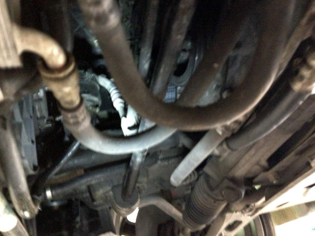

เรื่องมีอยู่ว่า สองสามวันนี้ ตอนเลี้ยวออกตัวจากบ้าน อาการเก่ามาเลย เสียงดังพรืดๆๆๆๆ คิดในใจปั๊มพาวเวอร์ไปอีกลูกแล้วแหง ที่ใช้คำว่าอีกลูกนี่คือเปลื่ยนมือสองมาแล้วเมื่อสัก 2 ปีก่อน แต่วันนี้เอะใจลองเปิดกระปุกพาวเวอร์ดู โอ้แม่เจ้า แทบไม่มีน้ำมันพาวเวอร์เลย เหลือติดก้นๆกระปุกอยู่นิดเดียว เลยรีบเติมใส่เข้าไปจนเต็ม เสียงก็เงียบหายเป็นปลิดทิ้ง แอบดีใจที่ปั๊มยังไม่เสีย
แต่ที่สงสัยคือ ทำไม น้ำมันพาวเวอร์หายเกลี้ยงได้ขนาดนี้ หรือว่าท่อรั่ว แต่แบบว่าไอ้ท่อแรงดันของน้ำมันพาวเวอร์เนี่ย ก็เปลี่ยนของศูนย์ไปเมื่อ2 ปีก่อนเช่นกัน ทำม้าย ทำไมท่อมันอายุสั้นนัก ไม่เข้าใจเลย ราคาท่อเส้นนั้นก็แพงโคตรๆอยู่นะ ตอนนั้น หรือว่ามีจุดอื่นที่ควรดูด้วยเนี่ย  :-\

มีจุดรั่วซึม มีหยดไหมครับ

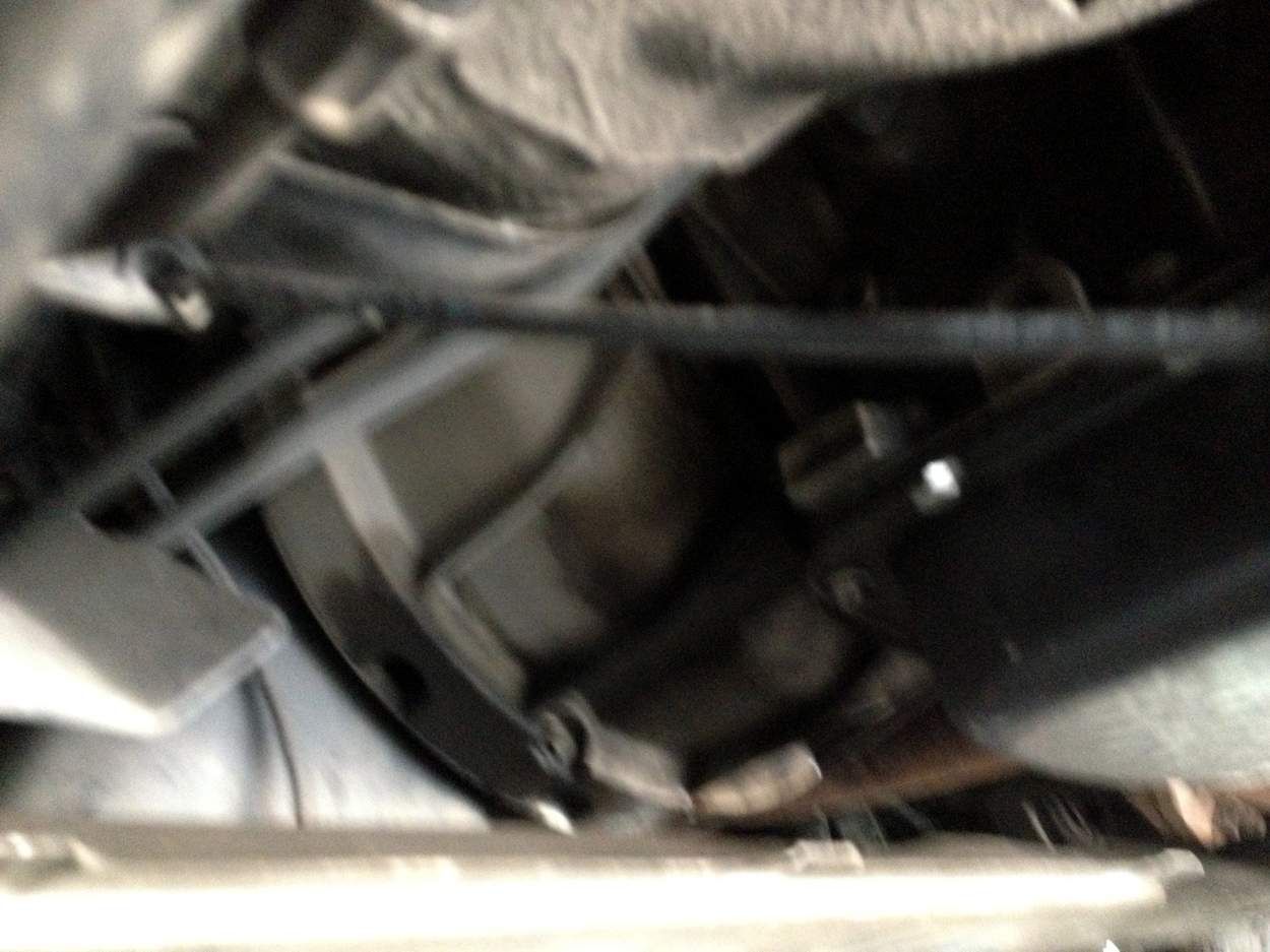

ท่อเพาเวอร์ เบอร์ 12 เครื่อง N42

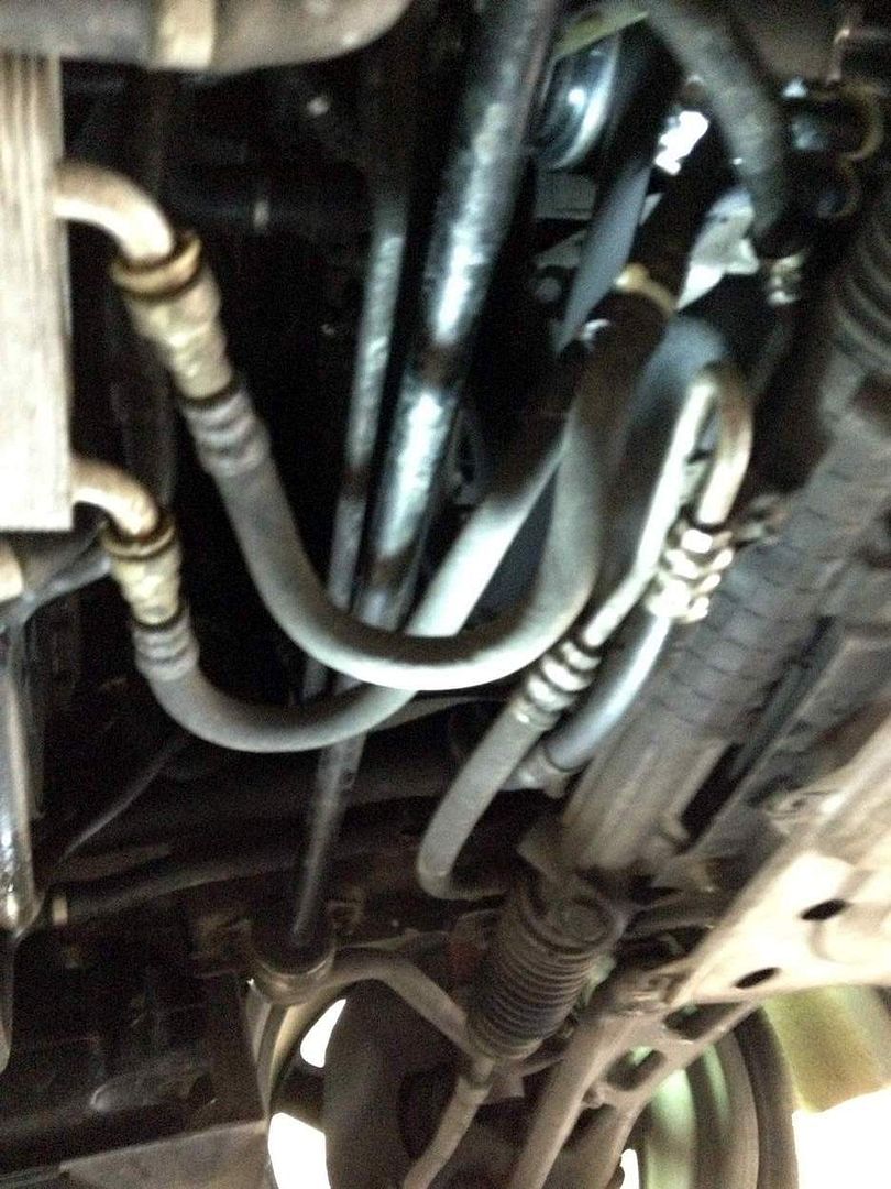

« ตอบกลับ #3 เมื่อ: พฤษภาคม 17, 2014, 14:29:40 »
Re: น้ำมันพาวเวอร์หายเกือบเกลี้ยงเลย
« ตอบกลับ #4 เมื่อ: พฤษภาคม 17, 2014, 15:33:45 »
บริเวณจุดรัดเข็มขัดกับท่อ ใต้กระปุกพัก (บริเวณหมายเลข 12 และ 2) ที่พบเจอ การรั่วซึม  หากรัดเข็มขัดไม่แน่น ครับ  :-*  :-*
