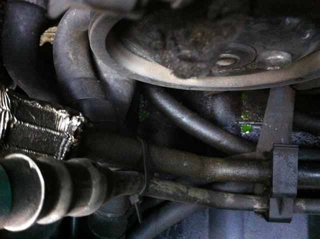

รถกินน้ำมากๆเลยคับพกน้ำติดรถตลอดวิ่งไม่ถึง10โลน้ำหายความร้อนขึ้นตลอดเปิดฝาดูมันเหมือนรั่วจากในรูปคับมีเสียงเหมือนน้ำเดือดมาจากในเครื่องคะคับ

หยุดขับด่วน รีบจัดการครับ อย่าขับนะ เพื่อน้ำเข้าเครื่องเดียวยาวไล่จุดรั่วที่แน่นอนก่อนเลยครับ รั่วที่ตรงใหน  ;)

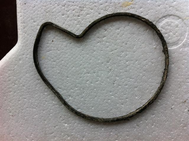

ในรูปมันนำ้มันเครื่องครับ โอลิงรั่ว ส่วนนำ้หาย ลองดูสภาพแถวๆกระปุกพักก่อนเลยครับ

รอยรั่วมันมีซึมออกจากตามสายท่อน้ำอะคับแต่ไม่น่าจะกินเยอะขนาดนี้ จุดอื่นตอนนี้หาไม่เจอเลยคับเติมที2ขวดลิตร แต่สตารทดูทิ้งไว้ไม่หยดลงพื้นผมงงมากมันรั่วที่ไหนนอกจากท่อน้ำหน้าเครื่องอีก

เครื่องN42ที่เจอรั่วบ่อยๆส่วนมากก็กระป๋องพักน้ำหม้อน้ำตรงใกล้ๆกระป๋องพักน้ำนั่นแหละแล้วก็ท่อน้ำบนตรงส่วนที่เป็นพลาสติก
อันนี้ด้านซ้ายของรถ ส่วนด้านขวาก็ตรงส่วนข้างหลังปั๊มเพาเวอร์ก็มีท่อน้ำข้างฝาสูบเหนือปั๊มเพาเวอร์ และก็ปั๊มน้ำ เสื้อวาล์วน้ำ
ท่อน้ำล่างด้วย ที่จริงก็มีจุดเรื่องน้ำรั่วหลายที่ครับ แต่ทั้งหมดที่บอกคือเจอบ่อยๆเลยครับ
จากภาพถ่าย แนะนำให้เก็บสายไฟ ให้รียบร้อย พ้นจากการเสียดสี กับสายพานเครื่องยนต์ เป็นการด่วน
หากสายพานขาด สะบัดโดนสายไฟ ปลั๊กแตกหัก .... งานเข้าอีก... ยาวเลยครับ  :-X   :-X

ทำมาแล้วคับ เปลี่ยนท่อยางและเช็จจุดรั่วทุกจุดทำไปหลายอย่างมากคับเปลี่ยนแอรแมสใหม่เปลียนโอลิงตามจุดทุกจุดที่น้ำมันรั่วถ่ายของเหลวทั้งหมดเลยครับให้ทางอู่เช็คระบบอื่นไปด้วย ตอนนี้รถกลับมาวิ่งดีมากเรื่องน้ำขาดอาการหายแล้วคับค่าเสียหายหมดไป 35000 บาทคับ
