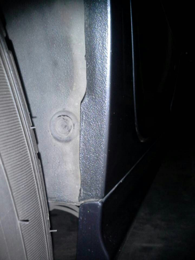

ตามรูปครับ อยากทราบเทคนิคการทำสีย่นๆ สีผงแบบนี้ครับ หรือว่าที่จริงแล้วเป็นที่ผิววัสดุเองที่เป็นลายย่นๆแบบนี้ครับ ซุ้มล้อหลังของe46 รถท่านใดที่เคยทำสี ทำสีส่วนนี้ยังไงครับ ::)
ถ้ามีการพ่นสีทับส่วนนี้ไปแล้วแต่พ่นแค่บางๆไม่หนาจะใช้อะไรเช็ดสีออกครับ โดยไม่ทำให้ลายย่นนี้เสียหาย

น่าจะพ่นสีชูดก่อนมั้งแล้วเอาสีรถพ่นทับ มันเลยย่นๆเหมือนในซุ้มล้อ (ที่เป็นสีกันสนิมนะครับ) หรืออีกอย่าง ใช้สีจริงพ่น แต่เป็นหัวที่สำหรับทำยิงทราบอะไรแบบนั้น พ่นออกมาแล้วมันจะย่นๆเหมือนกัน

ขอบคุณครับ แล้วถ้ามีการพ่นเคลียร์ทับหน้ามาจะใช้อะไรเช็ดออกได้บ้างโดยไม่ทำลายลายย่นเดิมๆน่ะครับ

ปกติถ้าทำสีต้องใช้กระดาษทราบลูบให้ให้สีหลุดและเรียบ แต่ถ้าเราต้องการเก็บลายย่นไว้เราจะต้องใช้อะไรครับ
มันไม่ใช้สีครับ  มันคือ บอดี้ชู๊ด  ใชัพ่นกันสนิม  ส่วนผสมมันคือน้ำมันดิบ เหมื่อนที่ใช้ทาหลังคารั่วนั้นแหละครับ  ที่มันพ่นแล้วไม่เรียบเพราะมันคือน้ำมัน พ่นไปมันก็ขับตัวกันเป็นปุ่มๆๆ ครับ ใชัพ่นใต้ตัวถังรถกันสนิม กันน้ำ ::2thmb:: จากนั้นก็พ่นสีรถจริงทับลงไป มันเลยย่นๆๆครับ

ผมก็เข้าใจว่าเป็นbody chutzครับ underbody coating แต่เคยปรึกษาอู่สีเค้าบอกว่าเป็นเทคนิคการพ่นให้สีออกมาเป็นผง ถ้าเป็นchutzมันจะหนาและย่นกว่านี้ อีกอู่บอกว่าเป็นที่ลักษณะพื้นผิวของวัสดุเอง เลยๆไม่ทราบว่าจะยังไงแน่ครับผม ผมแค่อยากจะเอาสีและแลคเกอร์ที่พ่นทับขอบออกน่ะครับ แต่ไม่รู้จะใช้วิธีไหนครับ หรือต้องพ่นchutzใหม่แล้วทำสีใหม่ครับ ขอบคุณมากครับ
