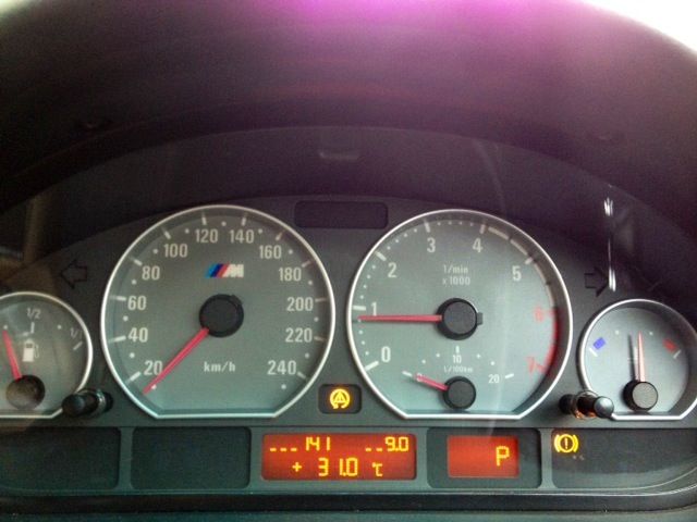

กดปุ่มแช่ เต็มระบบครับ ตาตกทำได้แค่ปิดการทำงานแบบธรรมดา คือทำงานแค่ 70% กดแช่ก็จะไม่มีอะไรเกิดขึ้น นอกจากว่าจะเปลี่ยนสมอง ASC หรือ DSC มาเป็นตายก
กดจนไฟสามเหลี่ยมกับไฟเบรคมือติดแช่ ฟังก์ชั่นนี้มีในระบบของตายกปี 2002 ขึ้นไปครับ

ก่อนหน้านี้ผมกดแช่ไม่มีอะไรแตกต่างกับกดครั้งเดียว พอเช็คระบบช่างจิ้มอะไรบ้างก็ไม่รู้ กดแช่แล้วปิดระบบได้
หลังจากนั้น...
ไปรีแมพปลดรอบ ปลดปลาย กดแช่ก็ไม่มีอะไรเกิดขึ้น ด้วยความเข้าใจของผมเลยคาดว่าน่าจะเกี่ยวกับตอนที่ไปรีแมพมา

ให้ช่างเช็คเลข ZCS FA และ DME DSC CODING ให้ตรงก่อนครับ

ตอนผมซื้อรถมา แรก ๆ ไม่ได้ลอง  หลังเอาเข้าศูนย์เขาบอกว่า จะโปรแกรมหน้าปัทม์ให้ใหม่ ให้มีไฟติดเวลากดค้างเกิน 3 วินาที ครับ
เข้าใจว่ากดแล้วมันคงปิด แต่ไฟไม่ขึ้น แต่พอโปรแกรมหน้าปัทม์ให้มันขึ้น ก็ติดได้ครับ แต่ก่อนหน้าจะโปรแกรมผมไม่เคยทำเพราะคู่มือที่ผมมีไม่ได้บอกไว้ มารู้ตอนคุยกับคนอื่นเขาเหมือนกัน

อยู่ที่ Coding จริง ๆครับ
ต้องใช้ Progman หรือ Winkfp
เลือกรุ่น E46--> Encoding --->Instrument Cluster--->  Coding ถ้าเป็นfile ใหม่แล้วก็ใช้ได้เลย
