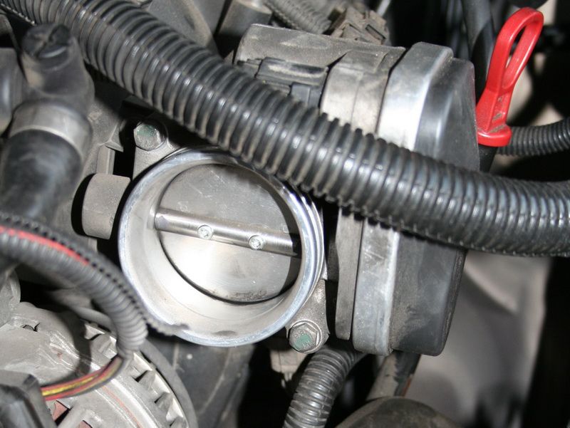

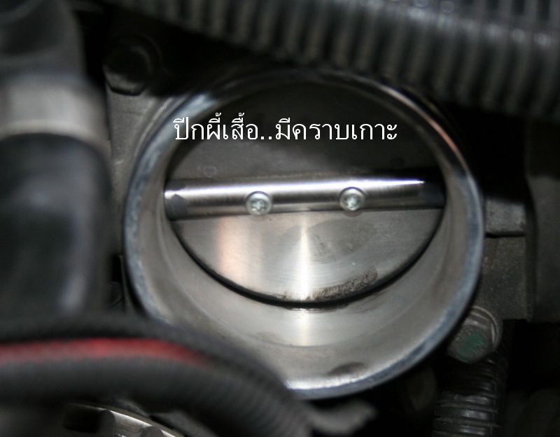

ผมว่าอากาศครับ ของผมมีการแบบเดียวกันครับ เป็นทั้งตอนเช้าๆ และเป็นบางครั้งในตอนวิ่งช้าๆ แต่ผมเป็น M43tu นะครับ ไม่รู้ว่าจะแก้เหมือนกันหรือเปล่ากับ N42   ผมลองรื้อเองพบปัญหามาจากท่อดูดอากาศจากหลังวาลว์จานบิน ต่อไปยังฝาวาล์วเครื่อง มันเก่ามากๆ จากการใช้งานมานาน และความร้อนทำให้ท่อนิ่มอ่อนตัว ทำให้เวลาสตาร์ท แล้วเกิดการดูดอากาศ ท่อจึงบีบตัวเข้าแทบแบน อากาศผ่านไม่สะดวก ผมเลยลองใช้มือบีบให้ท่อพองออกตามเดิม ปรากฏว่าเครื่องเดินเรียบปกติ พอปล่อยก็เป็นอีก จึงทำการเปลี่ยนท่อใหม่ และเพิ่มสายรัดที่ปลายท่อที่ปลายทั้ง 2 ฝั้ง ครับ อาการดีกว่าเดิมเยอะ ครับ
CH
Re: E46 2003 N42 มีอาการเครื่องสั่นตอนสตาร์ทเช้าเท่านั้น
« ตอบกลับ #18 เมื่อ: กรกฎาคม 10, 2013, 18:32:21 »
ตัวปัญหา ท่อดูดอากาศ จากวาล์วจานบิน ไปยังฝาวาล์วเสื้อสูบ
