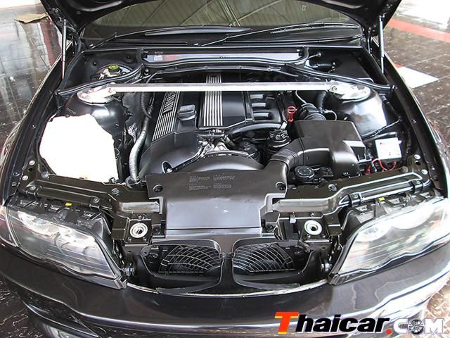

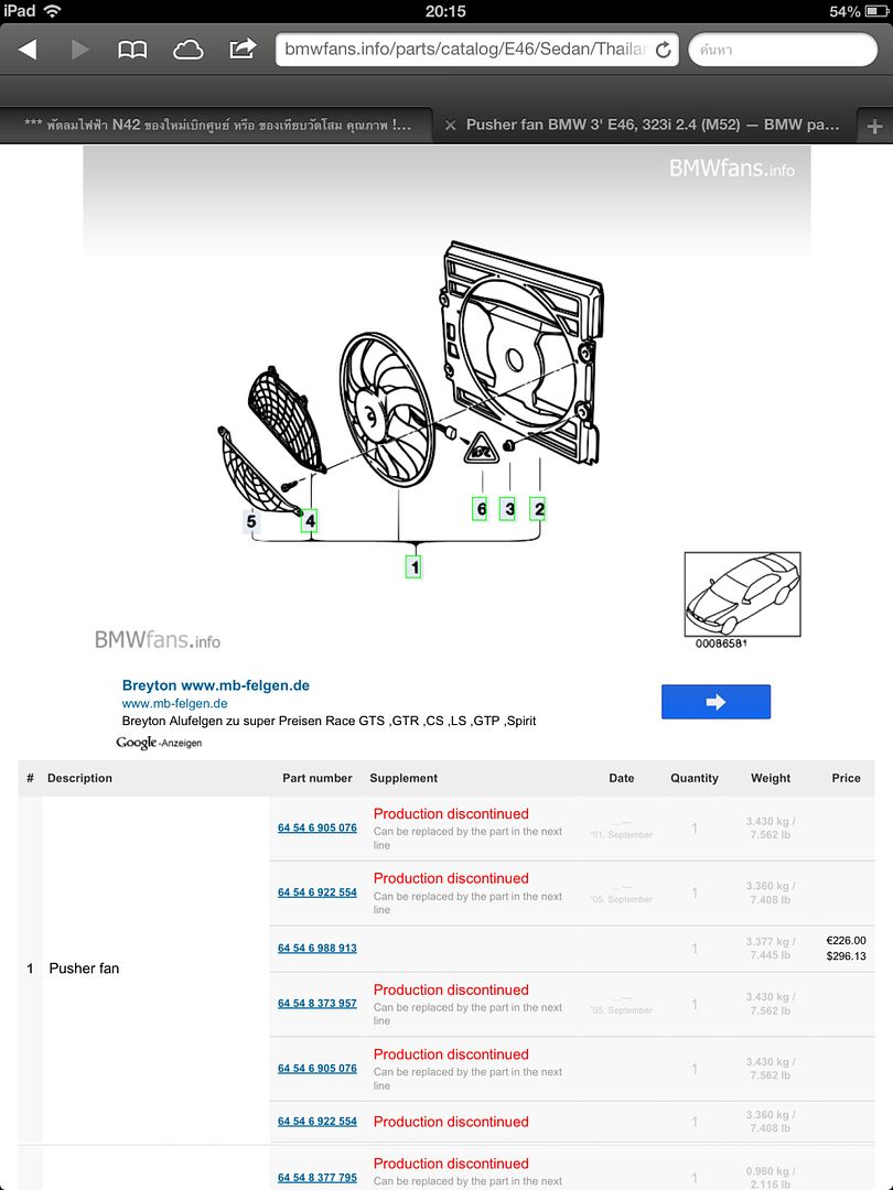

การต่อเพิ่มพัดลมอีกตัวด้านหน้า นำของ 323 มาใส่ได้ลง lock
ไหมครับ และ การพวงสาย  :-X
รู้สึกว่าพัดลมไฟฟ้า n42 กับ พัดลมแอร์ m52  จะใช้ปลั๊กตัวเดียวกันเลยนี่ครับ แต่จะพ่วงได้หรือเปล่า ไม่ทราบครับ

ผมเคยถามน้องรุท ตอนเอารถมาทำที่คอนถม   ว่าการติดพัดลมด้านหน้าอีกตัวจะช่วยไหม   รู้แต่ว่า ของผมอีกคัน อี30 วางเอสอาร์ฝาขาวโหนก ใช้พัดลมไฟฟ้าวางหลัง  ต่อมาผมเพิ่มเอาพัดลมโตโยโฉม สามห่วงมาวางหน้า  ความร้อนไม่ขึ้นและระดับน้ำไม่เคยหายเลย จากการเปิดตรวจเช็คตอนเช้าทุกเดือน....แต่น้องรุทบอกว่าอาจไม่ได้ผลกับอี 46 318 ไอ  เพราะอะไรผมไม่ค่อยฟังภาษาช่างออก  เดี่ยวรุทว่าง  มาตอบกระทู้นี้ทีสิครับ
พัดลมหน้า 323 M42 เป็นพัดลมแอร์
« แก้ไขครั้งสุดท้าย: เมษายน 14, 2013, 20:30:01 โดย Krisada511 »
318 น่าจะใส่ได้ และมีคนใส่ ผมจะลองหา DIY ก่อน + วงจร
โครงรถเหมือนกัน กันชนเหมือนกัน ผมว่าใส่ได้นะพี่
ส่วนวงจร ต่อรีเลย์เพิ่มดีกว่าครับ เพราะพัดลมสองตัว คงกินกระแสน่าดู
แต่ถ้าเอาประหยัด พัดลมสำหรับวางหน้าหม้อน้ำมีขายครับ ตัวละ 800 บาท พร้อมโครงวงกลม (ของใหม่นะ) ต้องดัดแปลงเอาเอง และใส่รีเลย์ควบคุม น่าจะได้
พัดลมวางหน้าหม้อน้ำ มีขายในร้านอะไหล่ทั่วไป (ของรถญี่ปุ่นนะ)

ผมรอตามคุณกฤษฏา แต่โครงสร้างรถผมเปลี่ยนไปแล้วเพราะมีออย์เกียร์วางหน้าเสียแล้ว  ไม่รู้จะดัดเเปลงไหวไหม  แต่ยังไง ผมรอคุณกฤษฏาครับ  คงตามอย่างลูกเดียว ไม่คิดมาก
สำหรับรถพี่หมอส่วนใหญ่ใข้งาน ตจว อาจจะไม่จำเป็นหรอกครับพี่ แต่ถ้าพี่อยากทำก็ทำได้ครับ หาพัดลมแบนๆมาติดหน้าออยเกียร์เลยครับถอดจมูกลมออกเลยครับหรือถ้าจะเอาพัดลม6สูบตรงรุ่นมาใส่ก็ใส่ได้ครับพี่ใส่พัดลมก่อนแล้วย้ายออยเกียร์มาไว้หน้าพัดลมครับพี่ ลองโทรคุยกับตารุธดูได้ครับ  ส่วนรถผมเจ้าของเดิมทำมาให้แล้วครับถ้าเสียผมก็คงหามาติดเหมือนเดิมครับ
