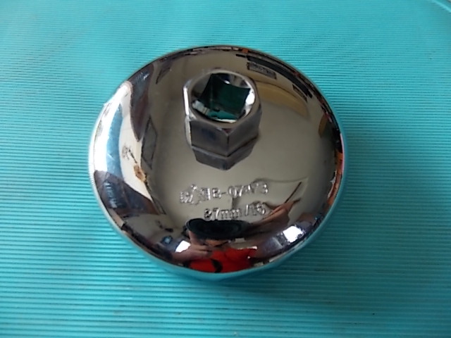

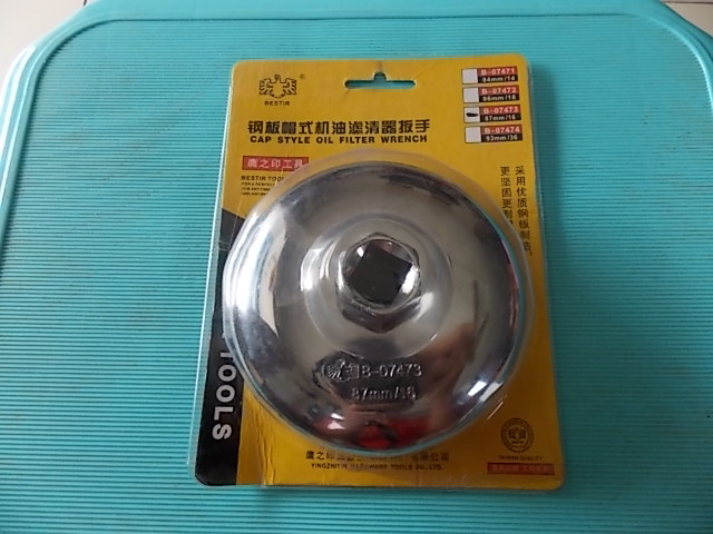

ผมซื้อแล้ว ขอบอกหายากมาก คลองถม วรจักร วัดโสม ไม่มีเบอร์นี้ครับ ขนาดของมันคือ 16p/88 mm ราคา 409 บาท ใช้แล้วดีกว่า สายพาน โซ่ ขันได้ดีกว่าไม่ทำให้เป็นรอยขันออกได้ง่าย  ไม่ต้องเปิดฝาพลาสติกด้านบน
blacksea
  • กระทู้: 140
Re: ตัวถอดกรองเพื่อเปลี่ยนน้ำมันเครื่อง
« ตอบกลับ #15 เมื่อ: มีนาคม 20, 2013, 13:28:36 »
ขอย้ำ เครื่อง n42 ต้องเบอร์นี้เท่านั้น 16p/88 mm มี16 เหลี่ยม

1522                 16P/87mm                VOLVO,BMW
ทำไมมันเป็น 87mm ครับ เห็นบอกว่าเป็น 88mm (อันเดียวกันปะครับ)
blacksea
  • กระทู้: 140
« ตอบกลับ #19 เมื่อ: มีนาคม 20, 2013, 14:34:09 »
ขออภัย 87 ครับอันนี้เลยรหัสนี้เลยครับ

ผมสั่งมาใช้แล้วครับตามคำแนะนำในกระทู้ แต่พอเอามาลองสวมดูใช้ถอดใส่ได้แต่มันหลวมน่ะครับไม่รู้ว่าฝากรองเครื่องของผมมันเล็กกว่าปกติหรือเปล่าเลยลองเอาเวอเนียวัดเหลี่ยมฝากรองเครื่องดูมันแค่ 85.8 mm. เองครับ ผมเลยสั่งตัวถอดกรองตัวใหม่ไปเป็นขนาด 86 mm.16P
อยากปล่อยตัวเก่าขนาด 87 mm. 16P เท่าทุนครับ 330.- ใครสนใจติดต่อกลับมาได้เลยครับ รณชิต 0945659193
