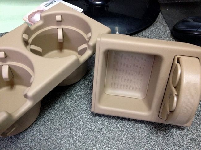

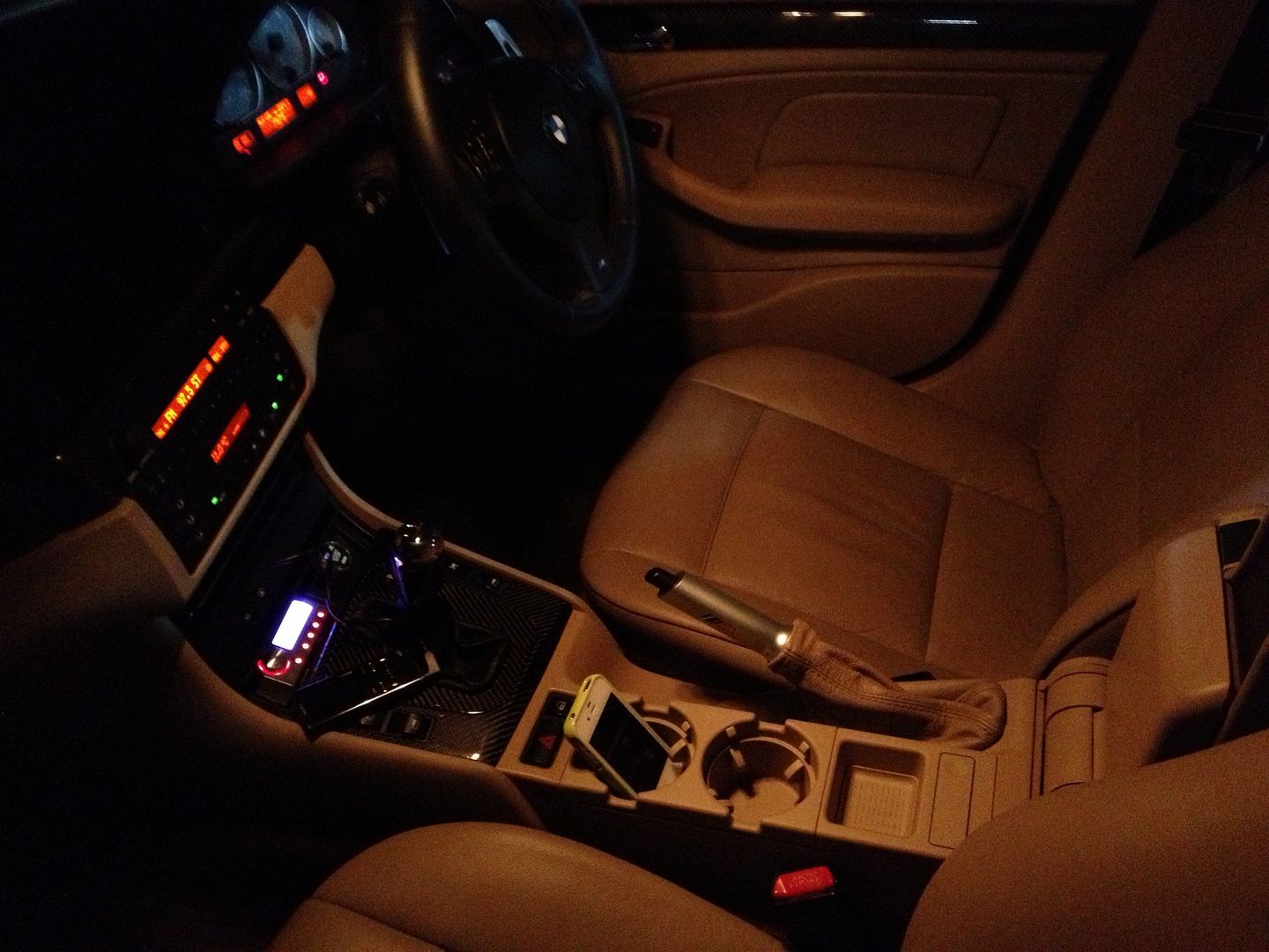

หน้าร้อนนี้ ดูแลรถ ในเรื่องระบบระบายความร้อนแล้ว ก็ดูแลไม่ให้ร่างกายขาดน้ำเช่นกัน เมื่อ ประจักษ์ ได้ดังนี้จัดไป  :))
  e46 cup holder

ที่เหน็บเหรียญของผมมันมีปัญหาดันรูดไม่ค่อยออก ตอนนี้เลยใช้บริการหลุมที่วางเหรียญข้างๆไปครับ
ราคาเป็นไงครับพี่
Kittiisr
  • กระทู้: 220
ยกของเดิมออก แล้ว ใส่เข้าไปได้เลยใช่มั้ยครับ
2,900 บาทครับทั้งชุด ถูกกว่าศูนย์  ร้านแต่งบางพลัด ผู้สนับสนุนเวป / ถอดออกสลับเลยครับ  ;)

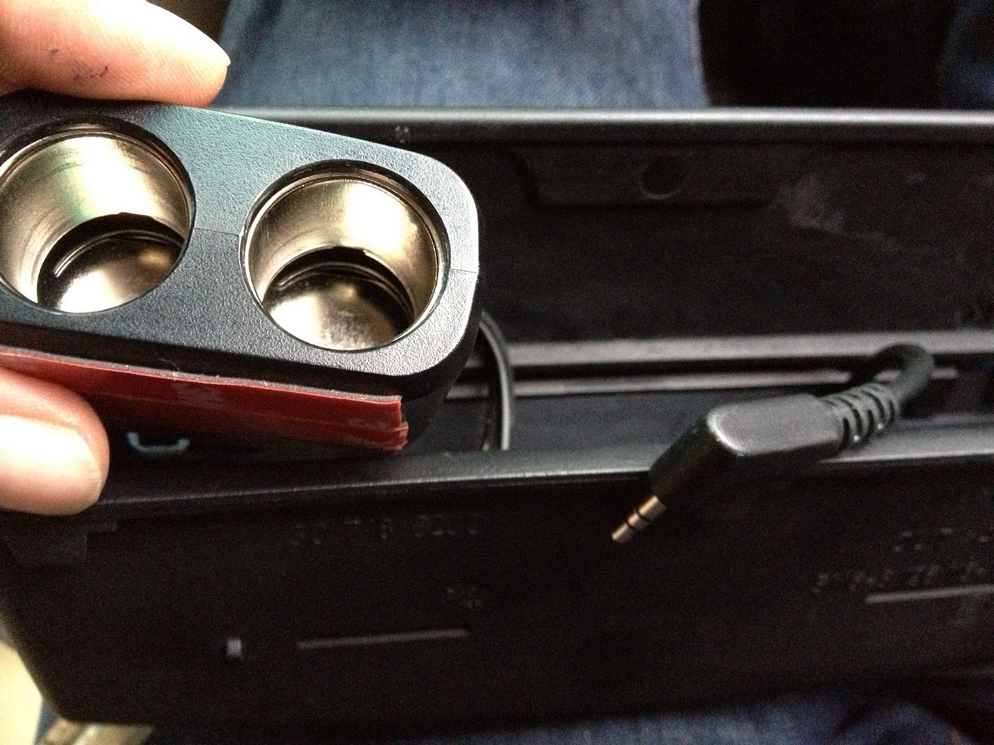

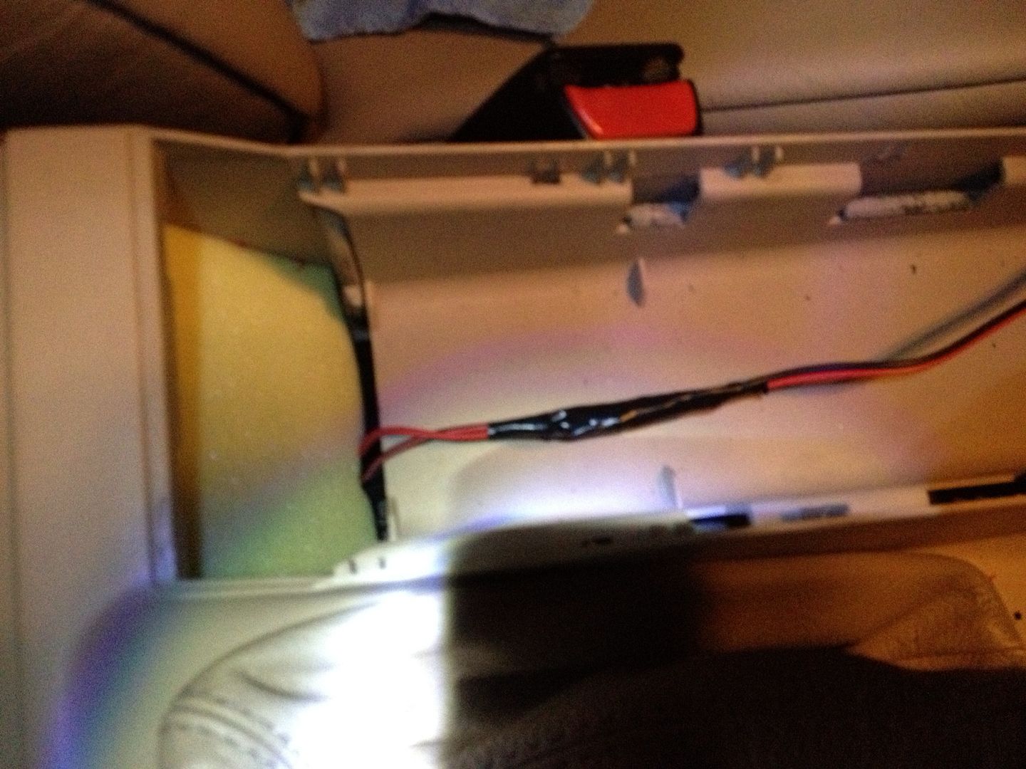

เย็นนี้ก็เพิ่งว่างติดตั้ง เพราะต้องย้ายระบบไฟที่ต่อไว้สำหรับจ่ายมือถือ และเครื่องฟอกอากาศ
รวมถึง แจ็ค 3.5 มม. สำหรับเสืยบเครื่องเสียงพกพาพวกเครื่องเล่น mp 3 หรือ iphone ipad
ย้ายไปอยู่ในช่องเก็บของบริเวณคอนโซน ต้องเจาะรูด้านหลังเพื่อสอดสาย ไฟและสัญาณ :-*
ใช้สว่านเจาะรูเล็กๆ ก่อนกว้านให้เป็นรูใหญ่ ที่พอดีเหมาะสม
« แก้ไขครั้งสุดท้าย: มีนาคม 19, 2013, 00:25:50 โดย Krisada511 »
ติดตั้งชุดเต้ารับไฟฟ้า 2 จุดยึดแน่นด้วยเทปกาว 2 หน้า 3m  และสายสัญญาณเสียง

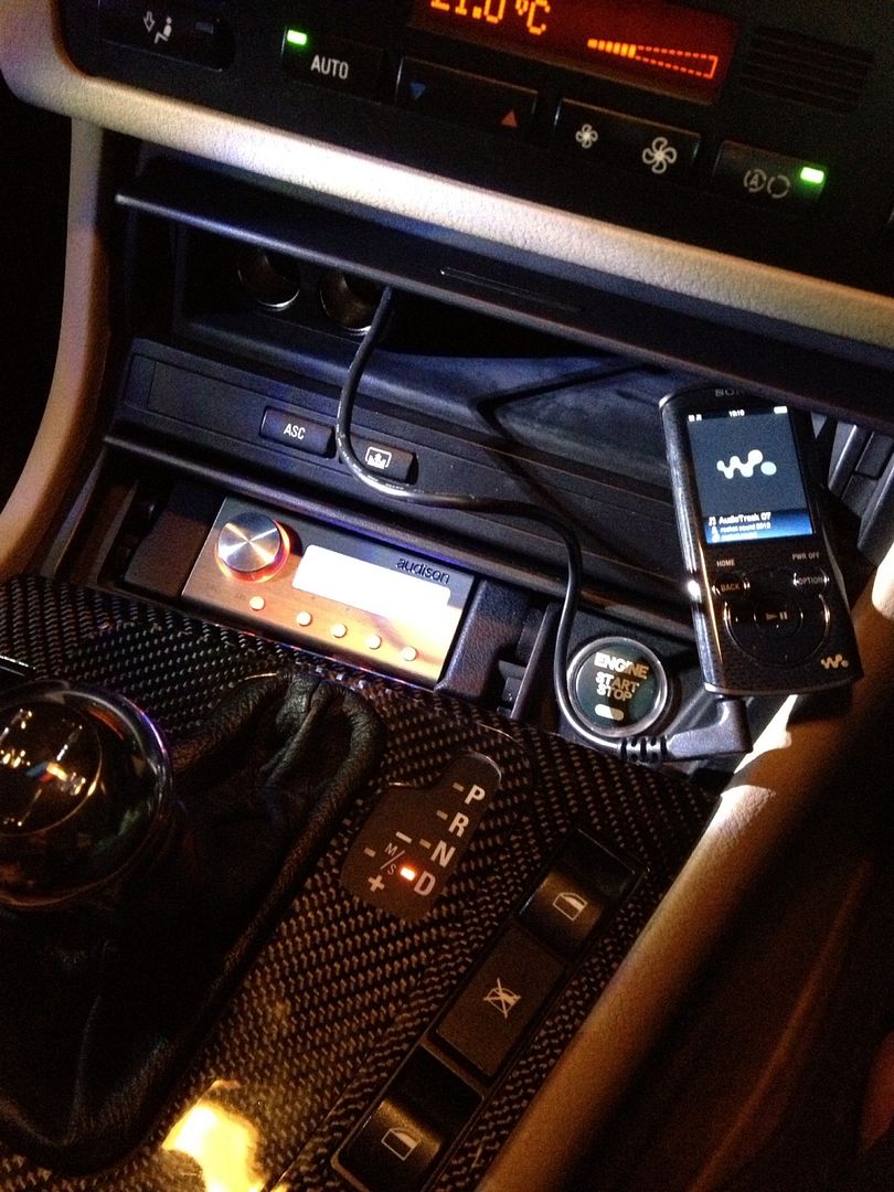

จัดสายให้ลงตัว รวมถึงระบบฟิวส์ ที่ต่อเพิ่ม สำหรับหัวจ่ายไฟที่เพิ่มขึ้นมา  :-*
« แก้ไขครั้งสุดท้าย: เมษายน 18, 2013, 08:57:55 โดย Krisada511 »

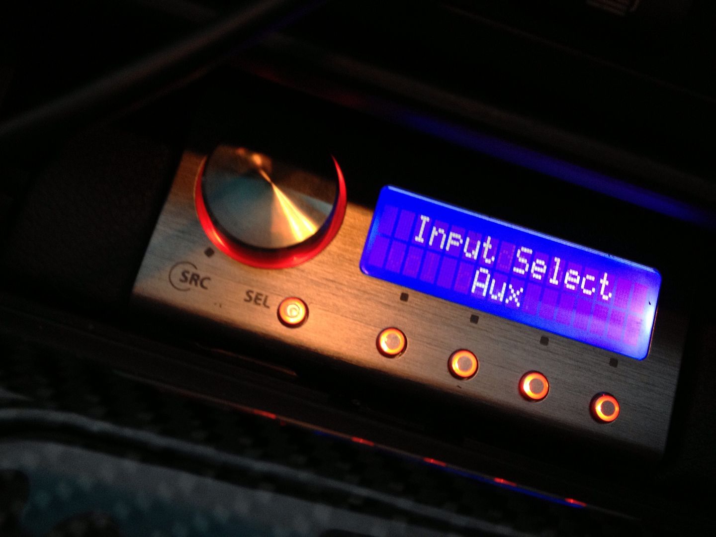

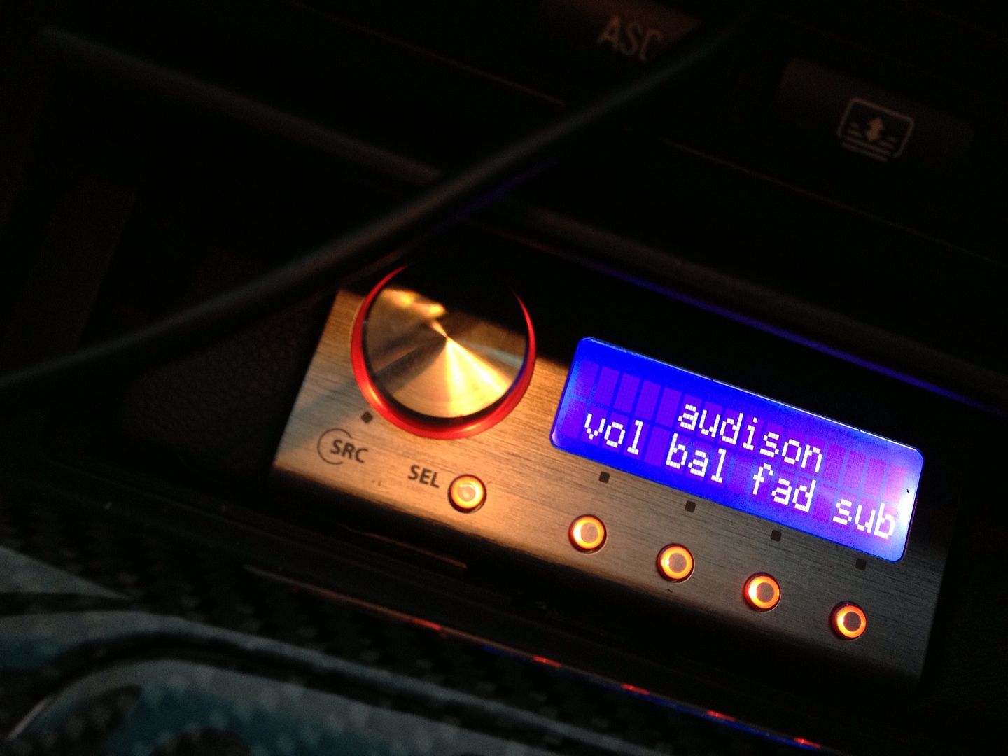

ทดสอบสายสัญญาณเสียงด้วยเครื่องเล่น Mp3 และ อื่นๆ Sony ( ซื้อมาจากพี่อ่อน เป็นของใหม่ เสียงดีมากๆ ครับ )
เลือก input เป็น Aux
ใช้ Bit Ten ปรับเสียงเพิ่มเติม ให้ได้เสียงที่สมบูรณ์ ถึงจะเล่น File บีบอัด  :-*
เสริมฟองน้ำ ลดเสียงรบกวนที่อาจเกิดขึ้นระหว่างขับ บริเวณด้านท้าย  :-*
รวบรัดการเดินสาย ไปจนถึงการประกอบแล้วเสร็จ การต่อระบบไฟ ที่ต่อไว้คือ จ่าย GPS
และ หัวจ่ายไฟ 12v. คู่ จะดับเมื่อถอดกุญแจ เพราะที่จุดบุหรี่นั้น ไฟจะจ่ายตลอดเวลา
ถ้าเสียบอุปกรณ์ทิ้งไว้ แบตหมดครับจะมีปัญหาเรื่องรถตามมาอีก
ใช้ GT1 ก็ไม่สามารถตั้งได้ เวปต่างประเทศก็ทำ DIY แบบผม  :-*
หมายเหตุ : แหล่งที่ผมรับไฟมาคือ ระบบไฟที่จ่ายเลี้ยง โทรศัพท์เคลื่่อนที่ เป็น อ๊อพชั่น ที่ BMW มีมารอไว้ให้ บริเวณฐานเบรคมือ
ทดสอบเสียบที่จ่ายไฟ iphone ipad ที่กินกระแสมาก ก็เรียบร้อยตามเดิมที่ต่อระบบไว้ก่อนย้ายมาจุดใหม่
เมื่อก่อนจะติดตั้งในกล่องเก็บของเดิมตรงเบรคมือ  :-*
« แก้ไขครั้งสุดท้าย: มีนาคม 19, 2013, 00:13:00 โดย Krisada511 »

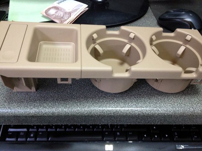

เรียบร้อยสมบูรณ์ ก็เอาที่วางแก้วมาติดตั้ง  :-*
ติดตั้งแทนกล่องเก็บของเดิม  :-*
รู้สึกจะเหมาะกับการวาง iphone มากกว่า ( ฮ่า )  :))
