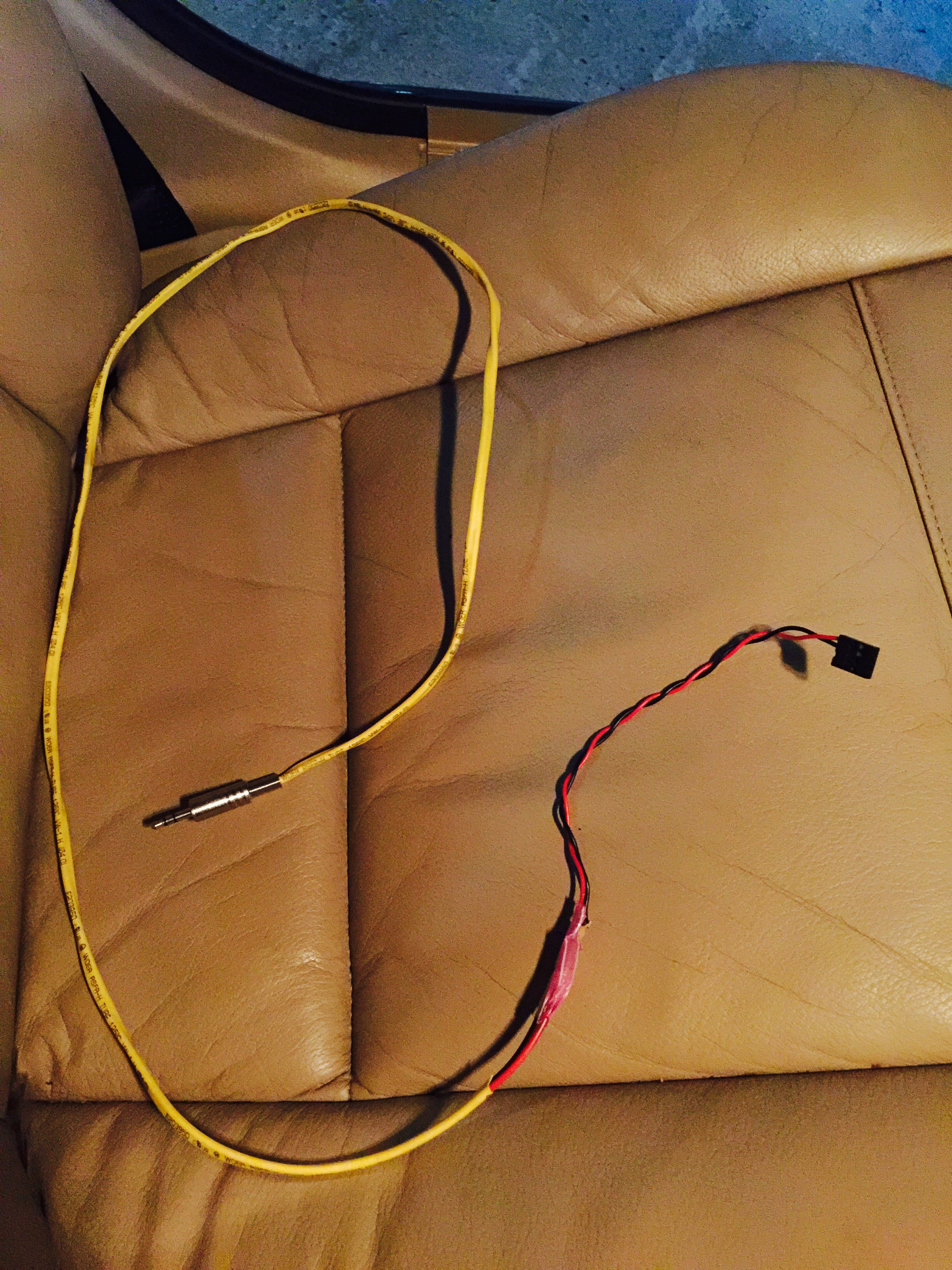

ภาพแสดงช่องสัญญาณ Extern IN
8 = R
9 = L
4 = Ground
ภาพจากเวป

คือ ของผมเปนเทปคับแต่หลังฟร้อนมีช่องaux ผมลองทำสายต่อดูแต่ก็ไม่มีอารายเกิดขึ้นเลยคับตู้cdก็ไช้ได้ปกตินะคับสงสัยจังหรือว่าผมต่อสายผิด
ถ้าเป็นตัว Business tap ใช้สายแบบนี้ต้องเอาไปเสียบแทนสายที่มากจาก CD changer ที่ขา 1-6 ,2-7 แทนครับ จะไม่มี Mode AUX ให้ใช้. แต่ก็จะใช้ CD changer ไม่ได้และต้องใส่แผ่น CD หลอกไว้หนึ่งแผ่นครับ.  ของผมเสียดาย CD Changer มีเพลงเพราะๆหลายเพลงเอาไว้ฟังในช่วงที่ขี่เกียจต่อโทรศัพท์หรือ MP3 ผมใช้วิธีหลอกเทปแทน...เพราะเทปหายากแล้วและไม่ค่อยได้ใช้แล้ว...ผมเลยต่อสัญญาณเข้า ที่ IC out put ภาค pre amp ของโมทเทปแทนเอา แต่ต้องใช้ความระมัดระวังในการบัตกรีนิดหนึ่งเพราะขา IC เล็กและติดกันมาก และถ้าใช้ความร้อนสูงไปลายพริ้นอาจล่อนและพังได้ ถ้าไม่ต้องดัดแปลงไรมากก็ใส่เทปหลอกไว้หนึ่งตลับ. แต่ถ้าไม่มีตลับเทปหรือไม่ต้องการให้ต้องเสียบเทปเอาไว้ก็ต้องโม switch sensor สองสามตัวในเครื่องเล่นเทปด้วยครับ. ของผมเลยยังคงเล่น CD ได้ 6 แผ่นเหมือนเดิมครับ.

« ตอบกลับ #96 เมื่อ: กุมภาพันธ์ 20, 2017, 21:14:37 »
สวัสดีครับ รถผมเป็นแบบ Business tap เมื่อวันหยุด ลองใช่วิธีการจากพี่พี่แนะนำ นำมาทำและต่อได้สำเร็จ อาศัย ปลั๊กจากคอมที่ไม่ใช้แล้ว เอามาทำปลั๊ก AUX สามาถต่อสำเร็จใช้เสียบกับแท๊ปเล็ต เสียงก็ดีตามปกติของเขาหล่ะครับ แต่ก็เสียดายต้องถอดปลั๊ก CD ออก น่าจะทำอะไรเพิ่มได้มากกว่านี้นะครับกับช่องเสียบที่เป็น Sound System ผมลองแล้ว ไม่สำเร็จคือคงไม่รองรับ Aux อย่างที่พี่ๆ ได้กล่าวไว้  ถ้าจะไม่ต้องซื้อ เครื่องเล่น แบบ[/size]Business CD....มีข้อมูลอีกมั้ยครับ ขอบคุณพี่พี่ล่วงหน้าครับกับข้อมูล

ต่อL R c=0.22 100v  , R =300k ผลลัพธ์เสียงดีมากๆ ลดไม่จัดจ้าน
