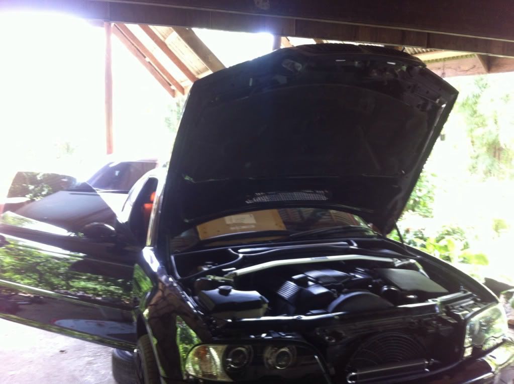

« ตอบกลับ #510 เมื่อ: สิงหาคม 14, 2013, 17:38:28 »

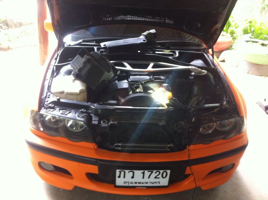

รถสวย จุงเบย  >:D >:D >:D
Re: แยก...ออยเกียร์...(ทำการแก้ไขมาจะครบ 1 ปีแระ)
« ตอบกลับ #511 เมื่อ: สิงหาคม 14, 2013, 17:42:53 »
คันนี้ใช่คันที่เคยลงขายไว้ปะคับ
ที่แต่ง M ทั้งคัน ยกเว้นเครื่องอะครับ
« ตอบกลับ #512 เมื่อ: สิงหาคม 14, 2013, 17:46:21 »
ไม่แน่ใจครับเหมือนคุ้นๆอยู่เหมือนกัน แต่รถสวยจริงๆครับ ชุดเบรคเต็มมากๆๆๆๆๆๆๆ เห็นแล้วอยากเสียตังค์เลยอะ O0

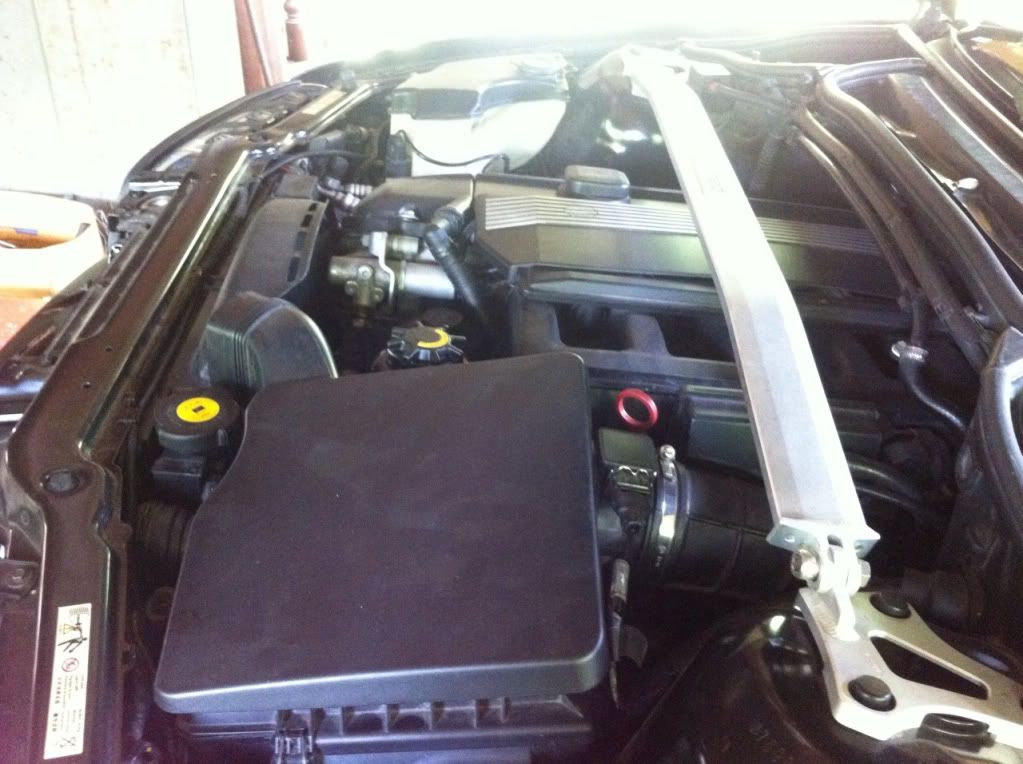

นี่มันหกสูบนี่ครับบ  แสดงว่าชานม  ไม่ได้จองแค่เอ็น42  เครื่องเอ็มก็เป็นใช่ป่าวครับ
« ตอบกลับ #514 เมื่อ: สิงหาคม 14, 2013, 17:53:00 »
ถ้าแตกเนีย จะ6  จะ4 ก็งานเข้าหมดละครับ เพราะมันพ่วงกันอยู่  ;D O0 O0 O0
yo-e46
  • กระทู้: 2438
« ตอบกลับ #515 เมื่อ: สิงหาคม 14, 2013, 17:53:50 »
ตัวนี้ไม่ใช่เครื่อง m คับ ชุดแต่งอย่างเดียว
  • กระทู้: 1754
« ตอบกลับ #516 เมื่อ: สิงหาคม 14, 2013, 18:03:12 »
พี่หมอเค้าน่าจะหมายถึง M52/ M54 หรือป่าวครับ :-*

เติมน้ำมันผิดที่รึป่าว รุ่นนี้ฝาเติมน้ำมันเครื่องมันเป็นสี่เหลี่ยมนะ ไม่ใช่กลมๆ

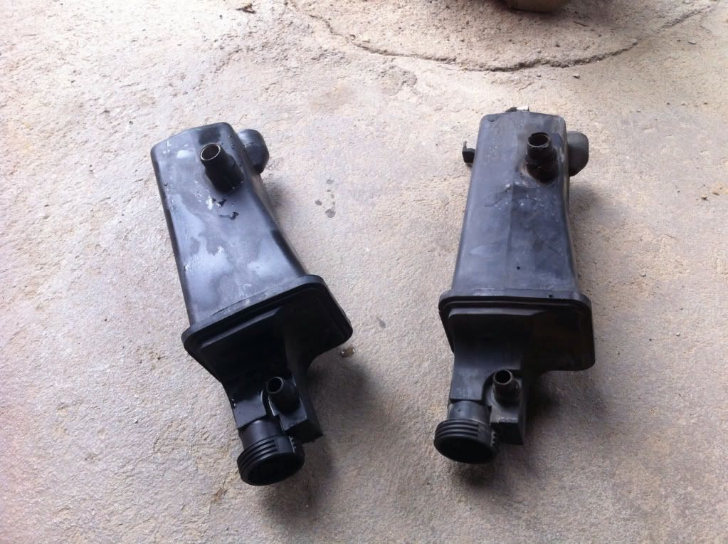

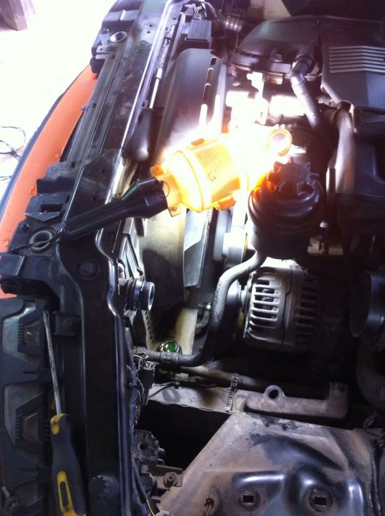

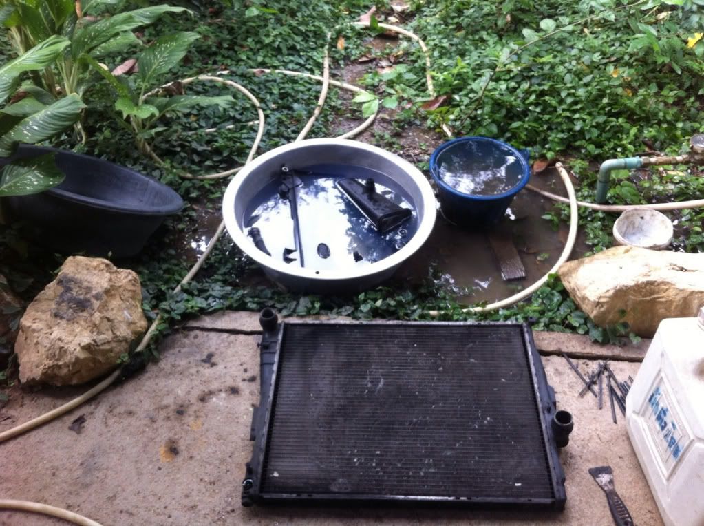

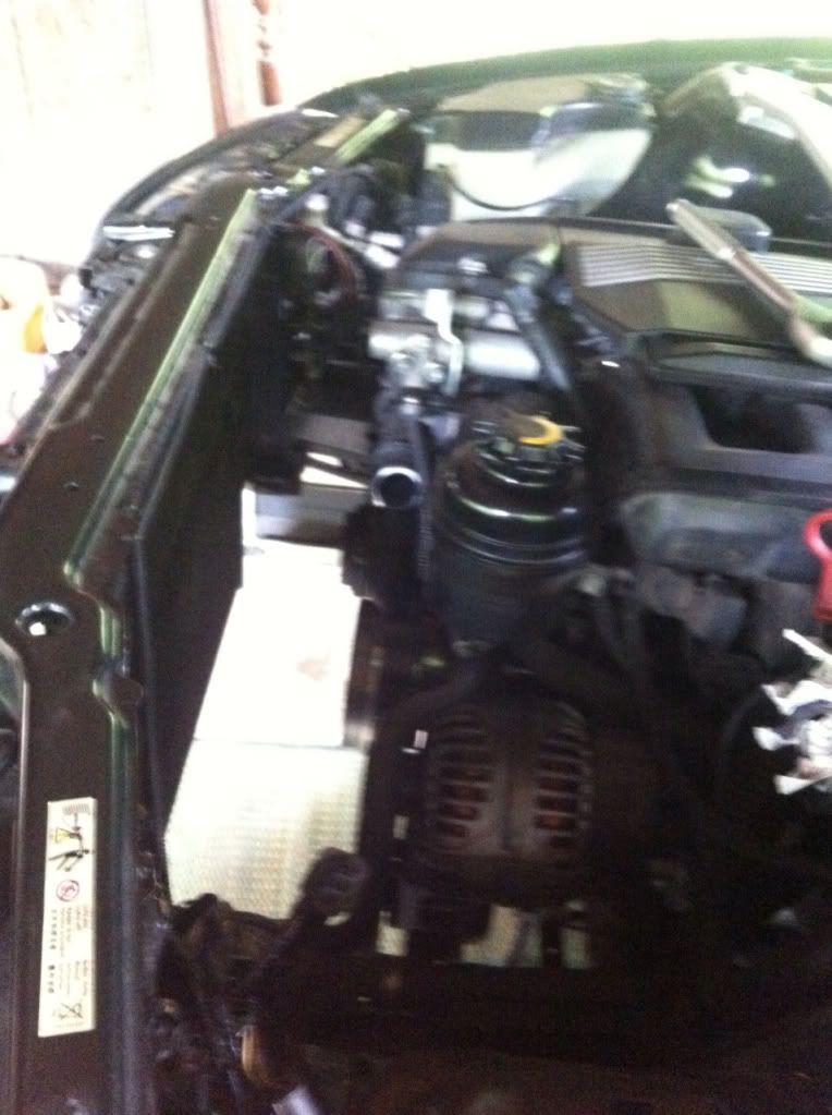

เริ่มรื้อกัน แตกแล้วก็งี้แระ ต้องเหนื่อยทำความสะอาดระบบนำ้กันหน่อย แหะแหะ
« ตอบกลับ #531 เมื่อ: สิงหาคม 15, 2013, 16:07:20 »
แล้วก็ต้องขอพักครึ่ง เนื่องจากรถตัวเองปุกแตกแระ :( :( :( เลยต้องมารื้อของตัวเองก่อน O0 เอาที่เก็บสำรองใว้มาใช้ก่อน อิอิ >:D

ขนาดรถนายช่างยังพังเลย 6ฉูบ //// แล้วนับประสาอะไรกับรถ ตามี ยายมา ตาดำๆ อย่างผม ไอัหม้อพักน้ำนี่อีกตัวการหนึ่ง รั่ว แตก หัก ประจำเลย ผมไปค้นๆดูอะไหล่เก่า(เก็บกลับมาจา 0)และดูจากใบเสร็จค่าซ่อมของรถผมเคยเปลี่ยนมา3ลูกแล้ว ครับพี่ช่างรุทอิอิ
« แก้ไขครั้งสุดท้าย: สิงหาคม 15, 2013, 19:31:12 โดย koobe »
ย่อมดีกว่า
« ตอบกลับ #534 เมื่อ: สิงหาคม 15, 2013, 18:21:11 »
ขนาดรถนายช่างยังพังเลย 6ฉูบ //// แล้วนับประสาอะไรกับรถ ตามี ยายมา ตาดำๆ อย่าผม ไอัหม้อพักน้ำนี่อีกตัวการหนึ่ง รั่ว แตก หัก ประจำเลย ผมไปค้นๆดูอะไหล่เก่า(เก็บกลับมาจา 0)และดูจากใบเสร็จค่าซ่อมของรถผมเคยเปลี่ยนมา3ลูกแล้ว ครับพี่ช่างรุทอิอิ
ของผมไม่แน่ใจว่าใช้มานานแค่ไหน เพราะตั้งแต่เจ้าของเก่าแล้ว ส่วนมาอยู่ในมือผมก็ปีครึ่งครับ

แก้ไขรถสมาชิกที่ออยแตกคันนี้เสร็จแล้วครับ :D
