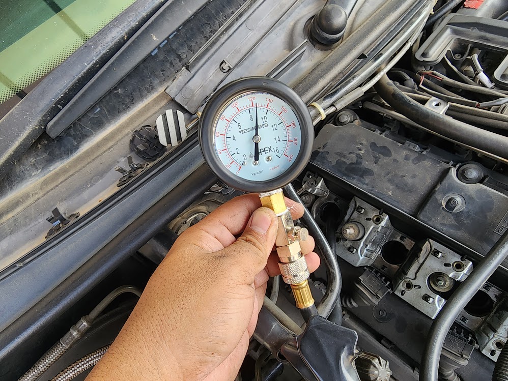

ตอนนี้มวิ่งไป 400000++ กมแล้ว วัดกำลังอัดลูกสูบได้อยู่ประมาณ เกือบๆ 9BAR ดูต่ำมาก (ติดแก๊ส lpg)
เลยสงสัยกับรถที่วิ่งมา 4แสนกว่าโล เรื่องพวกเสื้อสูบ ลูกสูบ แหวนลูกสูบสภาพเป็นยังไงบ้างครับ ถึงขั้นทำให้กำลังอัดลูกสูบตกขนาดนี้ไหม อาการเครื่องตอนนี้ติดเครื่องได้ปกติ ความร้อนปกติ ไม่มีควัน กินน้ำมันเครื่องนิดหน่อย รอบเดินเบาเครื่องสั่นถึงพวงมาลัย top speed ที่ทำได้ตอนนี้คือประมาณ 200 หน่อยๆครับ(วิ่งน้ำมัน)

จากที่เช็คผ่านโปรแกรม
- Knoc sensor ชุดหลัง มีค่าสูงกว่าชุดหน้า
- ค่าราบเรียบเครื่อง สูบที่ 5,3,6 สูงกว่า 1,2,4
- กำลังอัดกระบอกสูบ  3,5,6 ต่ำกว่า 9bar
อาการแบบนี้ผมนึกไปถึงวาล์วไอเสียยันกับชุดCAM ครับ ไม่รู้ว่าวาล์วเป็นยังไงบ้างแล้วตอนนี้

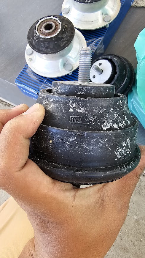

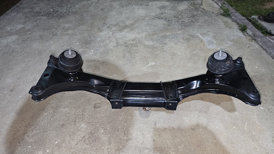

ล่าสุดแก้อาการสั่นขึ้นพวงมาลัยหายละครับ
เปลี่ยนยางแท่นเครื่องใหม่อีกรอบ อาการสั่นขึ้นพวงมาลัยหายไปเลยล่ะครับ ไม่รุ้รอบที่แล้วไปโดนของอะไรมา จำได้ว่าเปลี่ยนยางแท่นเครื่องรอบนั้นไป สั่งขึ้นพวงมาลัยตั้งแต่เปลี่ยนเลย แต่ก็ไม่มากเท่าปัจจุบัน :))

« ตอบกลับ #17 เมื่อ: มกราคม 03, 2024, 11:19:07 »
จากที่รื้อช่วงล่างรอบนี้ ดูแล้วคงไม่ใช่ที่ยางแท่นเครื่องอย่างเดียวละครับที่ทำให้สั่นถึงพวงมาลัย ตอนรื้อแร็คออกมา ผมเจอว่า เครื่องไปเทินอยู่บนท่อน้ำมันพาวเวอร์ ทับท่อจนใต้อ่างน้ำมันเครื่องเป็นรอยลึกมาก ดีท่อน้ำมันไม่แตก ผมก็ว่าอยู่ทำไมช่วงหลังๆใส่เกียร์ถอยแล้วสั่นเป็นผีเข้าเลย  :-\
