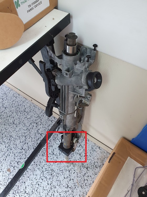

อีกอย่างระบบ DSC ที่ควรเช็คอีกจุดก้เซนเซอร์คอลัมพวงมาลัย ลองเช็คเลี้ยวซ้ายสุด-ขวาสุดแล้วเคลื่อนที่ดูว่ามีอาการไฟกระพริบไหม ถ้ามีอาการเฉพาะเลี้ยวแล้วต้องขึ้นเนินด้วยอันนี้ก็ไม่น่าจะเสีย
รูปคอลัมพวงมาลัยของ e46 N42 ครับ ผมซื้อมาใส่รถผม ของเดิมผมไม่มีเซนเซอร์ตัวนี้ครับ
อยากให้ลองจับคอมดูสักรอบ น่าจะพอบอกแนวทางให้แคบลงได้
เซนเซอร์พวกนี้ให้ร้านเขาจับคอมวัดค่าได้ทุดตัวเลยครับ องศามุมพวงมาลัย ความเร็วล้อซ้าย-ขวา หรือ error จาก DSC
